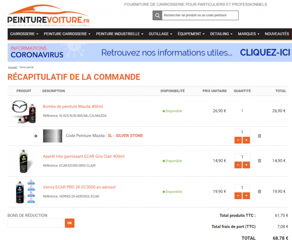

Ola la compagnie, je dois repeindre certains éléments de ma carrosserie. Le capot , j'ai un morceau de peinture qui s'est fait la mal en la nettoyant (Pourtant j'étais bien loin avec la karsher). J'ai une surface de 5*2 qui est partie, dois-je refaire tout le capot ou je peux seulement rattraper la zone?
Je vais mettre un coup sur ma bavettes aussi, et sur portière et aile passager.
Voici ce que je vais prendre (la quantité n'est pas la bonne je vous rassure).

Rattraper la zone ça risque d'être compliqué. Par contre il est super cher ton site, je viens d'en commander sur color live pour 16.90€ la bombe de la couleur de la voiture.

Faire une retouche sur le coin qui est parti, c'est mission impossible, ça se verra comme le nez au milieu de la figure :tantpis:
Si la peinture est partie, c'est que ce n'est pas une peinture d'origine et qu'il y a un souci, donc, il est préférable que tu prépares la surface en faisant un bon gros ponçage en profondeur
Ensuite, peindre le capot à la bombe dans la couleur d'origine, c'est pas une mince affaire. J'ai l'habitude de peindre à la bombe et sur les grandes surfaces, c'est pas simple pour faire un truc propre.
Pour le capot de la Bianca, j'ai fait une peinture à l'arrache, la dernière fois, histoire qu'il soit blanc de loin, ça m'a déjà pris pas mal de temps...
Je viens de repeindre la lame avant de la Bianca, en tout, j'ai passé 2 couches d'apprêt plastique (lame en polyester, 3 couches d'apprêt (la surface était pas top, il a fallu poncer un peu entre couches), trois couches de peinture et deux couches de vernis. Ça fait autant de chance de merder :aie:
peinturevoiture.fr ont bonne réputation pour la qualité de leurs bombes et le bec de ces dernières qui permet de faire des voiles assez propres.
Une bombe de peinture me parait peu... Au final, si tu prends deux bombes de peinture, une d'apprêt et une de vernis, tu es déjà à 90€ en comptant le port, là où un carrossier devrait te prendre dans les 200€ pour un résultat professionnel :tantpis:

C'est pour ca que je regarde aussi des capots en occasions dans ma couleur. Je devrais allé voir pour un devis chez un pro, sait on jamais que le prix soit raisonnable.
