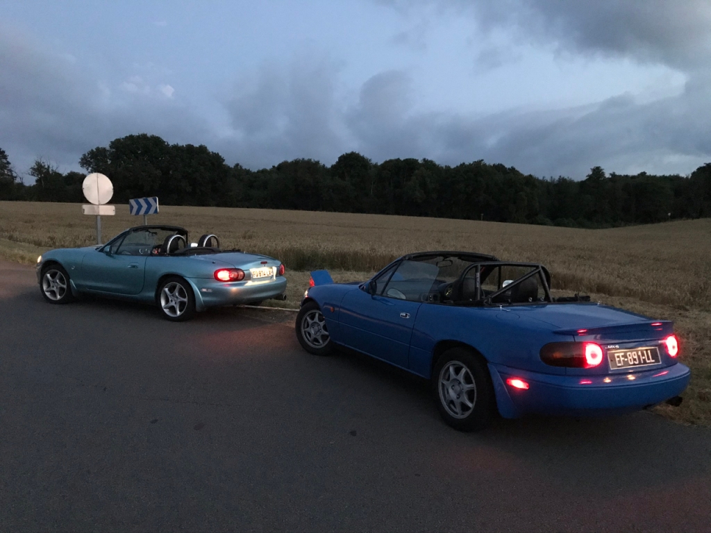

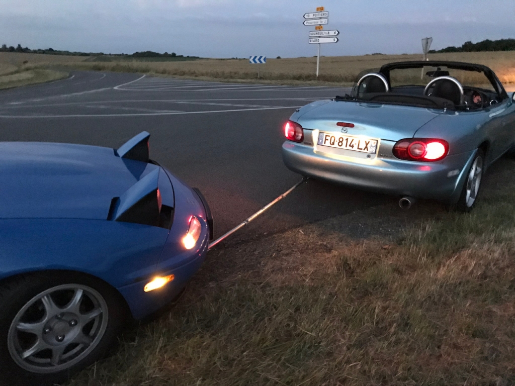

Petite photo en attendant la "dépanneuse" :
A noter que plusieurs personnes se sont arrêtées pour nous demander si nous avions besoin d'aide, dont une qui a cru que j'avais écrasé mon pote, qui était allongé pour regarder sous la voiture :ricane:
Arrivée de la dépanneuse :blague:
Quoi de mieux qu'une MX5 pour tracter une autre MX5 :ricane:

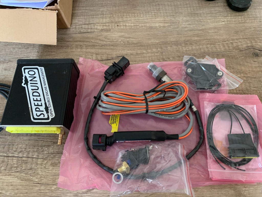

Je sens qu'on va bien s'amuser :aie:
If in doubt, flat out
Message Publié : Dim 2 Août 2020, 10:29
Message(s) : 130
Boitier pour gérer la gestion ?
