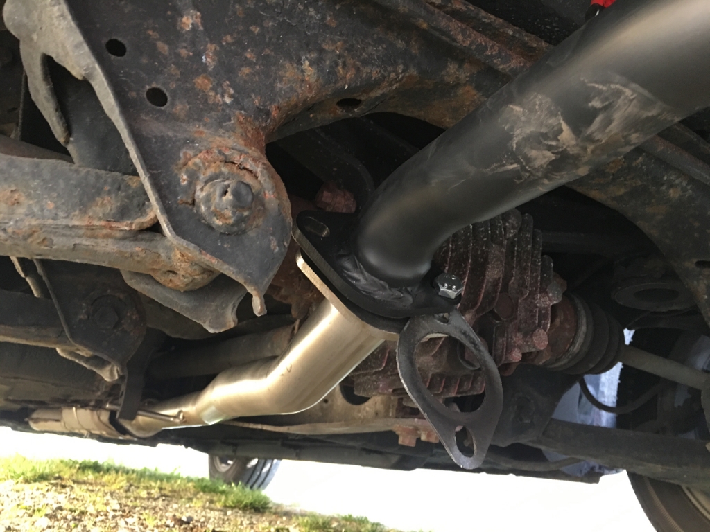

Ahah désolé je n'ai pas pris le temps de faire mon retour sur la ligne BBK.
Du coup la belle est revenue de son gros entretien, la veille de la balade Morbihannaise. ;)
Elle est maintenant fiable mécaniquement (du moins elle ne fuit plus). Le joint du carter d'huile a été changé, la crépine d'huile également (c'était la petite surprise au démontage, + 80 euros sur la facture), vidange moteur à la Motul 15W50 (je trouve ça un peu trop mais mon mécano m'a dit que c'était adapté par rapport à l'age de la voiture et du moteur), vidange boite et pont (on est reparti pour 90 000 kms), changement des joints du puits de boite, changement du soufflet de levier de vitesse et de l'entourage de la console, qui lui était fêlé.
Il y a quand même quelques points négatifs suite à cet entretien :
- Mes poussoirs hydrauliques font du bruit au démarrage pendant quelques secondes... A surveiller ! D'après le mécano ça serait peut être le temps qu'ils soit bien rempli avec la nouvelle huile vu que tout a été vidangé.
- Le catalyseur est cuit lui aussi mais je vais le faire remplacer par un neuf
- Dernier point, mais pas des moindres... Je suis bon pour une réfection de mes trains roulants avant et arrière qui sont quand même bien attaqués. Je savais en achetant la voiture qu'ils n'étaient pas des plus beaux, mais quand ils ont mis la voiture sur le pont au garage, ils ont pu voir les dégâts. :aie:
Concernant la ligne BBK (tube intermédiaire + silencieux) :
En rentrant du garage, je suis passé par des petites routes de campagne pour profiter au maximum de la sonorité de mon échappement tout beau tout neuf.
En arrivant chez moi, je trouvais que la ligne faisait beaucoup trop de bruit (une voiture de course :lol: ). Pensant que c'était l'inox chaud ou le fait quelle soit en rodage, je jette quand même un oeil sous la voiture et là... SURPRISE !
J'ai donc perdu un boulon sur la route, l'autre ne tenait plus à grand chose et j'étais à deux doigts de perdre le joint...
Il était 19h, le vendredi soir. Je décide d'envoyer un message sur la page Facebook du garage et quelques minutes après je reçois une réponse du patron. Il m'a dit de repasser le lendemain matin pour remettre ça en place avec de la visserie de meilleure qualité. Sachant que le garage est fermé le samedi et qu'il partait dans la journée pour le Tour Auto, j'ai trouvé ça plutôt sympa de sa part. :beer:
(Au vu de la facture, c'était la moindre des choses me direz-vous ?)
Je dois repasser avant l'anniversaire du club pour installer le nouveau catalyseur. ;)
Mais pour revenir à mes impressions sur le BBK, que j'ai pu apprécier pendant la balade Morbihannaise et bien ils sont très bons !
C'est plutôt discret à bas régimes et ça ronronne bien quand on monte dans les tours ! C'est juste ce qu'il me faut, sachant que c'est une voiture plaisir qui ne roule pas beaucoup. J'ai pu l'essayer pendant une heure à 110 sur la 4 voies et ça reste supportable. :aie:
Je sais que ça va évoluer avec le temps et qu'elle est en rodage. D'après les personnes qui ont pu l'entendre de l'extérieur, le son est sympa et ça ne fait pas trop "kéké" donc ça me va. :cubitus:
Alors oui certes c'est une entorse à l'origine et la canule de sortie est plus grosse mais ça reste raisonnable. ;)
Pour le moment je vais profiter des beaux jours pour faire rouler la belle.
On verra l'hiver prochain pour les gros travaux de réfection. Un gros budget à prévoir... :jap:

Enfin la ligne! Heureux que ça te plaise :)
T'as une photo?
edit: ça avait pas chargé les photos chez moi, mais je veux bien une photo de la sortie quand même :D
T'as une photo?
Je n'ai même pas pris le temps d'en faire, la honte ! :ricane:
Du coup je vous met les photos que j'ai pu récupérer sur le topic de la balade. :lol:
Aucune ligne d'origine pour comparer sur cette dernière photo, mais ça peut vous donner une idée, en attendant de trouver mieux. :D
Edit : La troisième en partant du fond c'est la mienne. La violette, c'est celle de Geo. On a tous les deux le BBK. Le reste c'est soit du Cobalt, soit du Racing Beat, soit du MX5Parts, soit de la "chinoiserie" comme dirait Tonton. :ptdr:
