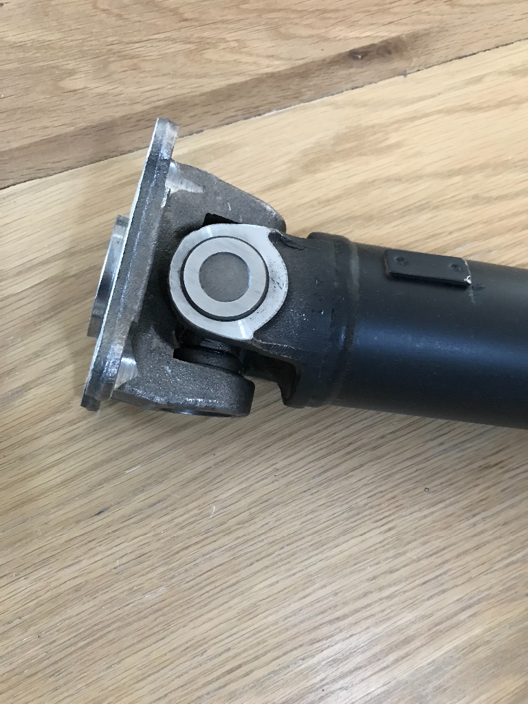

Arbre de trans 949 neuf en attente de livraison.
vérifie les croisillons et l'équilibrage à réception, vraiment.

Je suis curieux de l'arbre de 949 racing.
Sujet qui m'intéresse , car j'avais refait mon arbre avec des croissillons tout neuf.
J'ai du mettre la mauvaise graisse car ca a pas tenu..... :aie:

On contrôlera à réception.

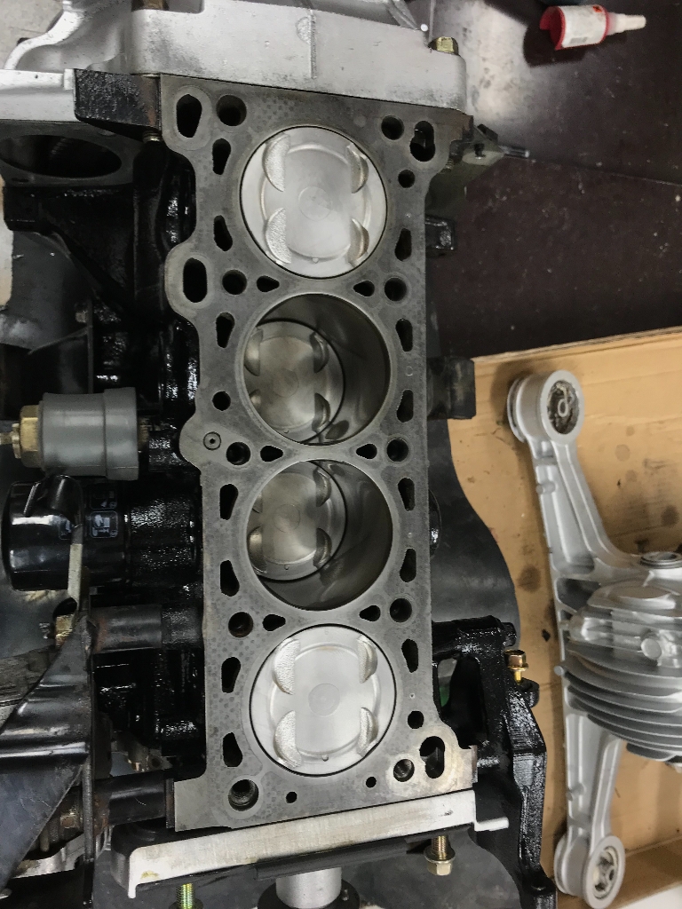

Aujourd’hui nettoyage des 8 soupapes d’échappement, du plan de joint du bas moteur et des pistons :
Un peu d’huile sur les paroies des cylindres et la bas moteur n’aura plus qu’à attendre sa culasse.

C’est beau quand c’est propre

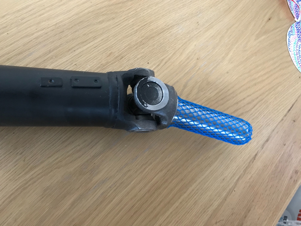

Arbre de chez supermiata arrivé avec une belle facture de douane...
La conception semble différente de ce que j’avais car c’est des croisillons serti sans graisseur ce qui n’était pas le cas avant il me semble.
L’arbre présent des masses d’équilibrage aux deux extrémités.

c'est ça, de l'ordre de 500e...les croisillons sont comment, totalement libre, légère retenue ou simplement à l'arrêt, avec juste le poids des "têtes" d'arbre ?

Légère retenue mais les têtes tombent avec leur poids

En revanche pour l’arbre... il me semble que celui de félin a tenu 20000... :aie:
Va falloir trouver une solution forum pour les reconditionner.
