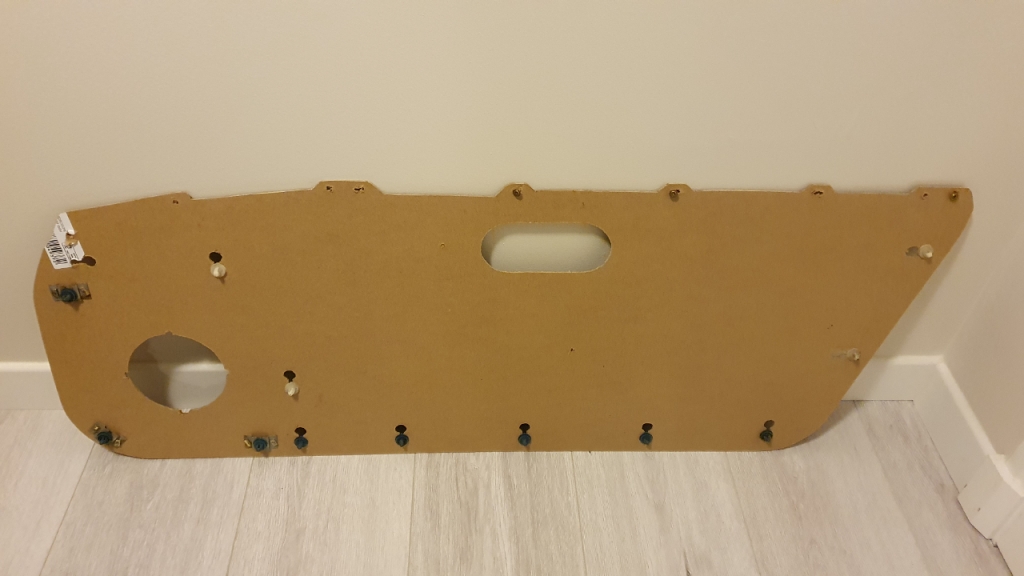

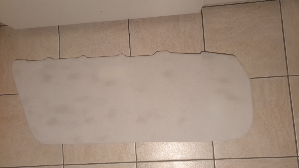

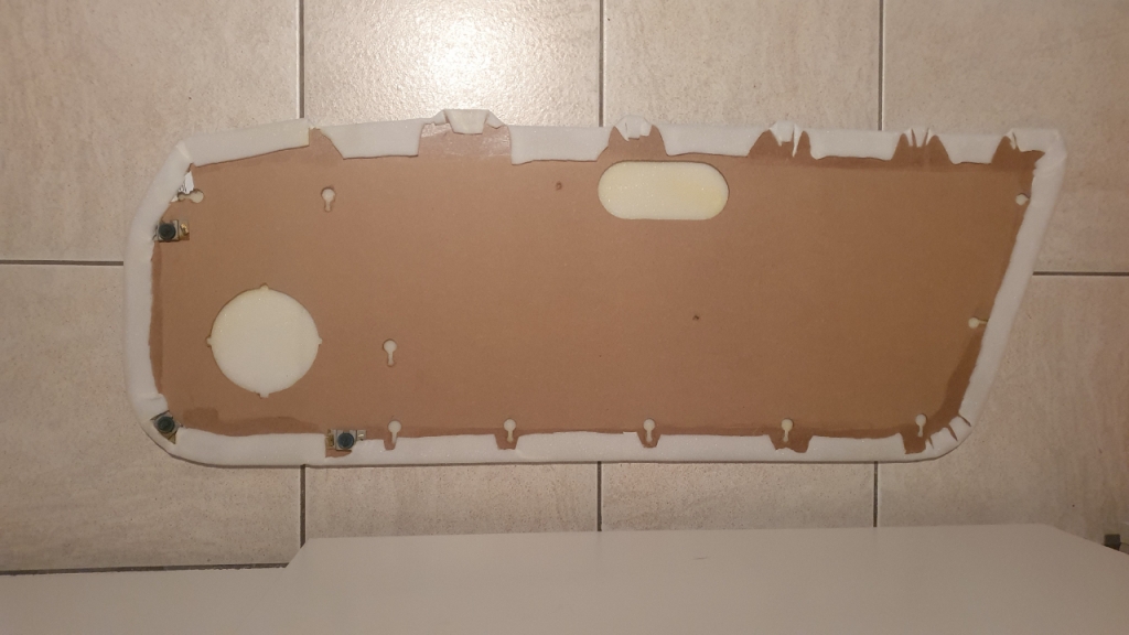

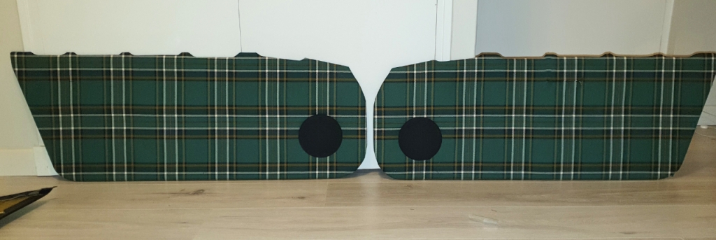

La phase collage mousse de la première c'est fait!

pedrouchkai a écrit :
Super Pedrouchjai!
Super boulot! :bien:
Faut que je le fasse aussi sur la mienne.
D'ailleurs je pensais en résiner ou mettre des rustine de carbone à l'endroit des clip pour prévenir tout effritement de la matière et même un enrésinage léger ou un vernis sur la face porte pour prévenir tout dégât du à l'humidité.

J'y ai pensé aussi au coup de peinture et puis j'étais trop pressé donc je ne l'ai pas fait. Je pense que ça vaut le coup.
Pour le résonage faut voir, là j'ai du 3mm alors que l'origine c'est du 2. C'est déjà plus costaud mais attention au delà de 3 les clips d'origine ne passent plus.

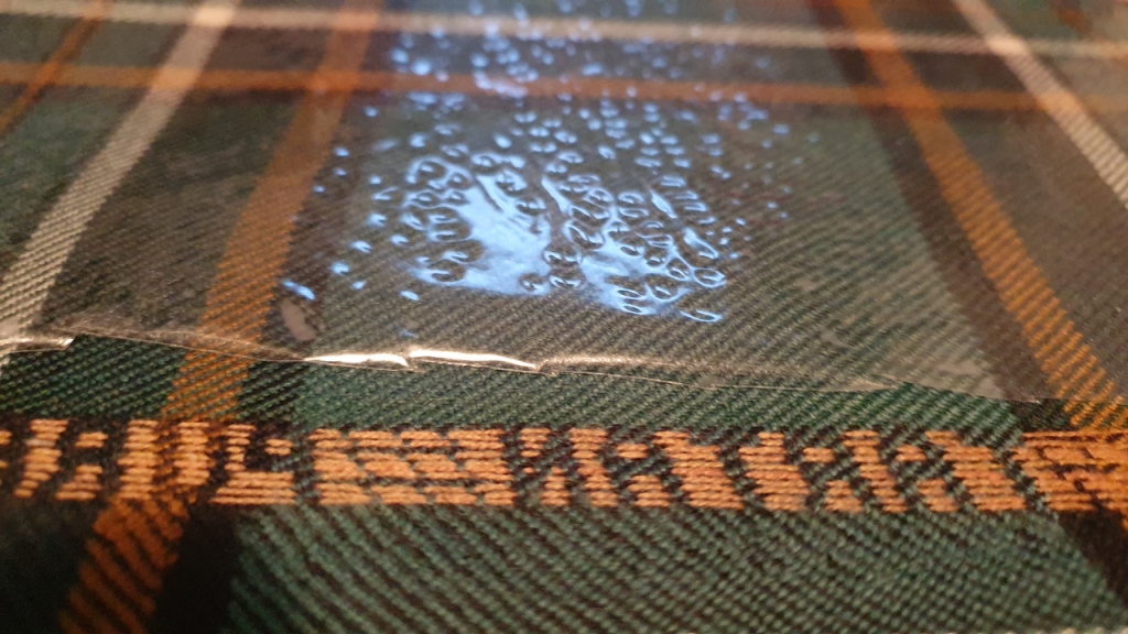

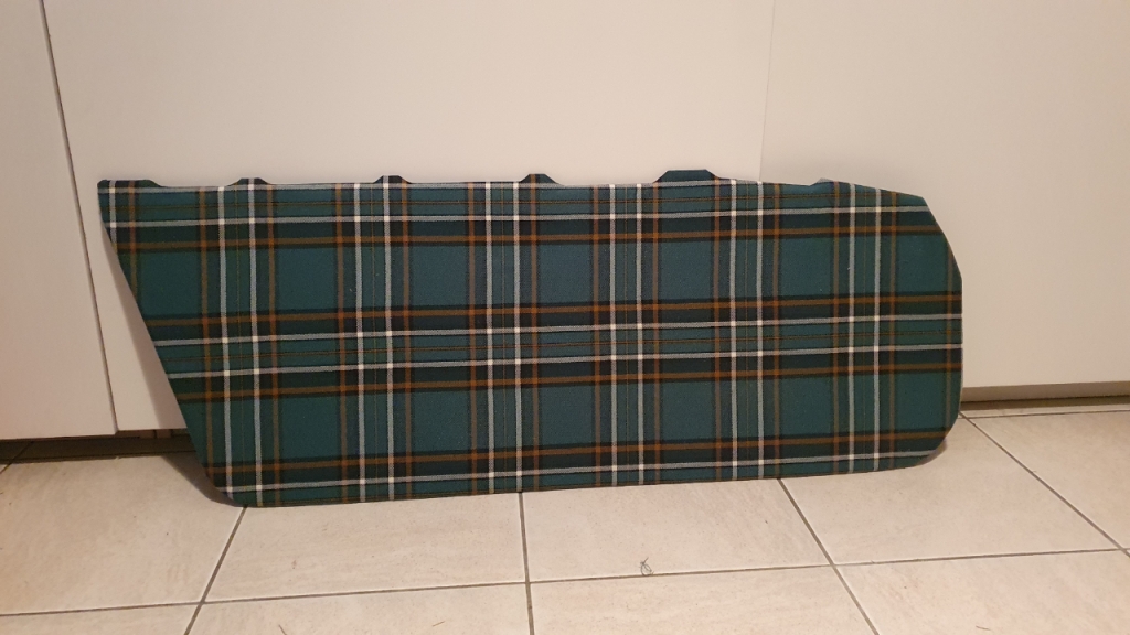

Après une semaine de réflexion, j'ai tenté ceci.
Film thermocollant impermeable utilisé en confection pour entoiler le dos du tissu puis collage à la neoprene sur la mousse.
Franchement c'est sport pour entoiler avec les rayures droites puis c'est chaud pour positionner du premier coup sur le support mousse. J'ai un peu galéré c'est pas parfait mais ça me plaît! Les petits défauts vont me pourrir la vie mais c'est tout c'était une expérience.

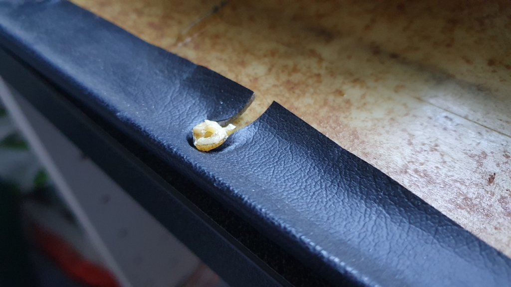

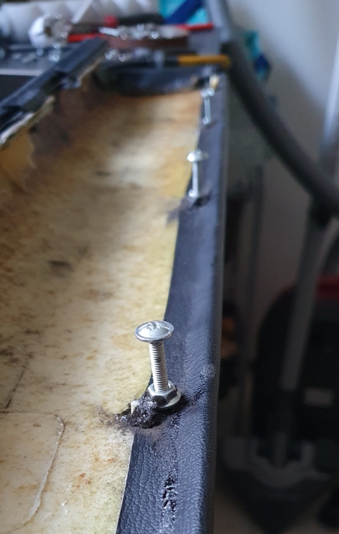

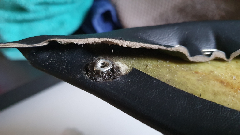

fabrication d' inserts parce que les points de fixation des panneaux sur les bandeaux superieurs étaient cassés.

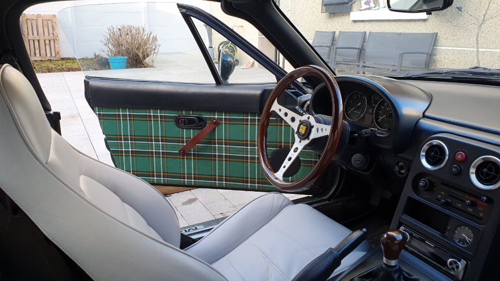

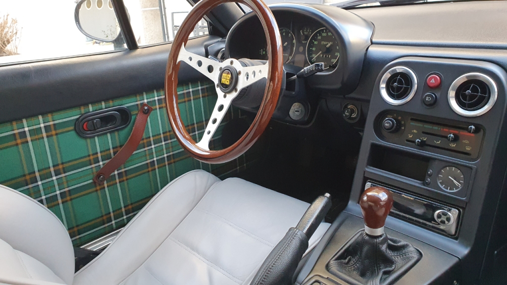

Et enfin tadaaaa
Là pour le coup côté personnalisation là on peut dire que c'est personnalisé

Message Publié : Dim 15 Jan 2023, 17:19
Message(s) : 7632
J'aime bien :bien:
Message Publié : Dim 15 Jan 2023, 21:37
Message(s) : 5852
Très joli :bien:

Très joli !
Super boulot !

Très beau résultat et merci pour le reportage détaillé, ça donne envie :oui:

C'est propre !

+1 super boulot !

Je dois encore finaliser lajustement de certains clips car le panneau est plus epais que celui d'origine ils n'ont plus le jeu qui leur permet de se positionner automatiquement en face des trous.
Next step, avant fermeture définitive, démontage complet des lèves vitres parce qu'ils fonctionnent au ralenti malgré un coup de wd40 dans les rails. Problème la voiture est stationnée dehors donc difficile de laisser les fenêtres ouvertes avec le temps qu'il fait

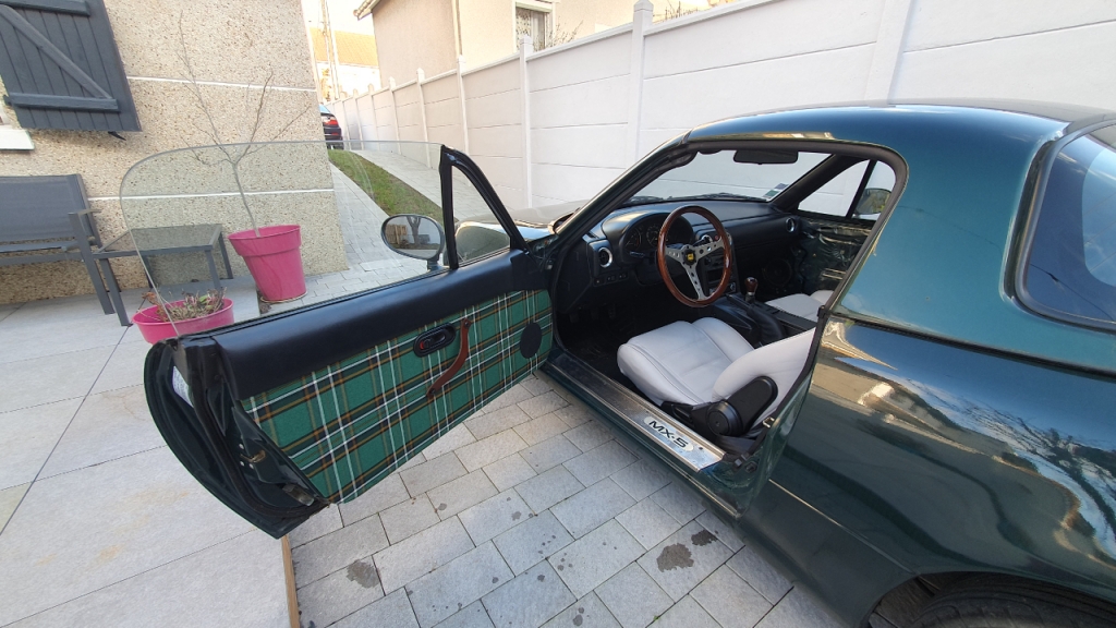

ca donne vraiment bien avec le volant "bois" et la sangle en cuir. trés "british" :oui:
pour les vitres, le WD40 va pas faire grand chose. il faut utiliser un silicone non collant. verifie aussi le galet guide qu'il soit pas bloqué

J'ai relu une grande partie de la présentation de ta NA.
Le résultat est complètement dingue, j'apprécie énormément le rendu des quelques NA du forum qui sont backdatées. :love:
