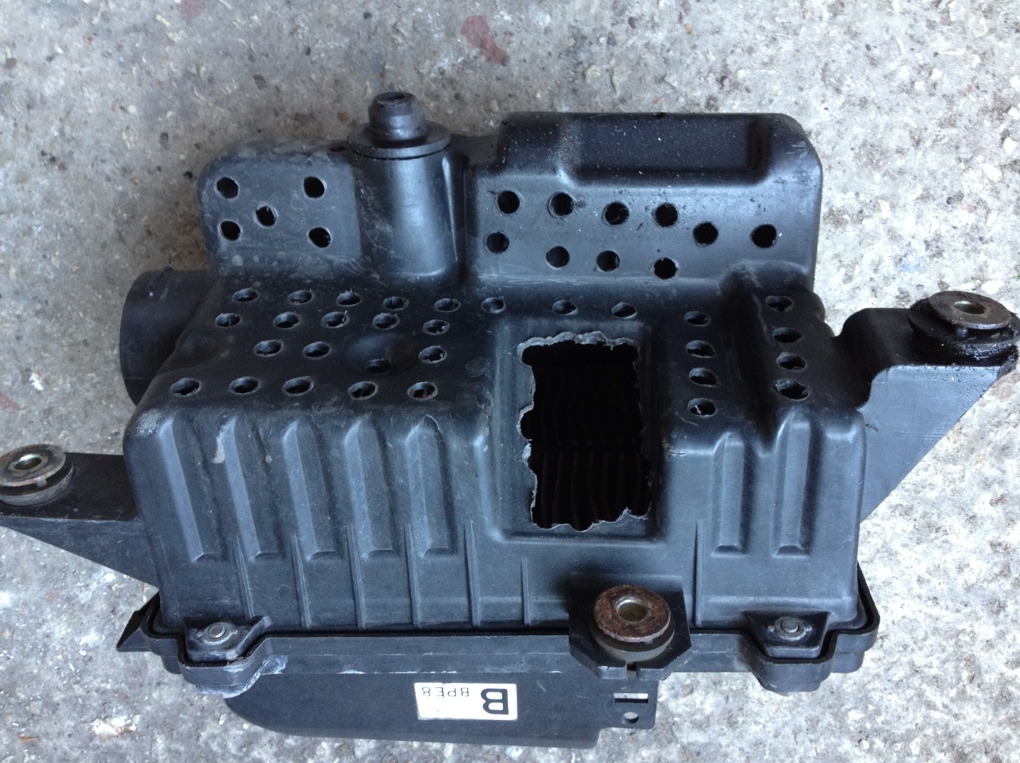

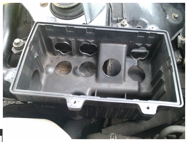

Je suis tombé sur un sujet sur mx5nutz sur le percement des boites à air.
Les petits joueurs... Pour info, c'est la tête de la mienne avant que je ne commande une OEM: :D
Le son était vraiment bon... Je crois que je vais en reprendre une OEM et la dremeliser en essayant de cloisonner un minimum l'air chaud :oui:

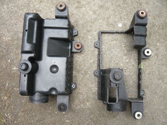

J'ai commandé un 2nd fond de boite à air. J'ai craqué :D Comme ça j'aurais ce qu'il faut sous la main pour la remettre OEM.

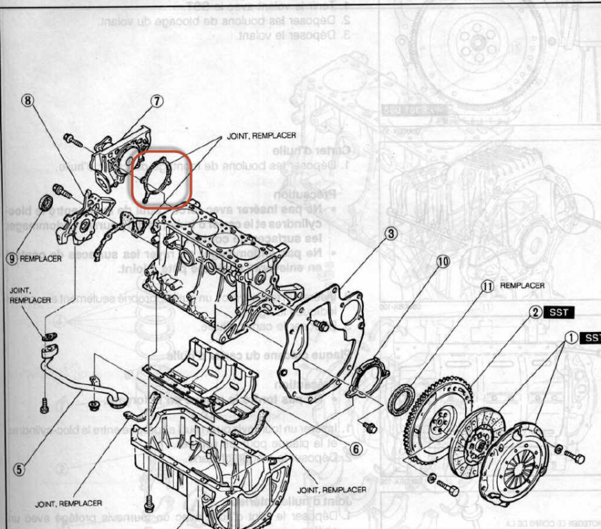

Par contre, il y a de l'eau sur le coté gauche, sous le phare, sur le cache moteur. Vu les coulures, je me demande si ça viendrait pas de la pompe à eau ? J'avais moyennement confiance dans le joint papier fourni avec la pompe Aisin.... Ça me fait ch... de re-démonter :boxe:
Message Publié : Mar 26 Juin 2018, 21:19
Message(s) : 832
Localisation : Molsheim(67)
Pour avoir, d'après les conseils de Compte_Anonyme_1, acheté les joint de pompe à eau MAZDA sur MX5 Part, c'est vrai qu'en comparant, c'est franchement craignos les joints en papier WC qu'Asin peuvent fournir... surtout pour une pompe à eau... :o

Il parle du joint papier de la pompe collé sur le bloc.
D'ailleurs je l'ai remonté avec du silicone sur la tienne.
Normalement ce joint est métallique.

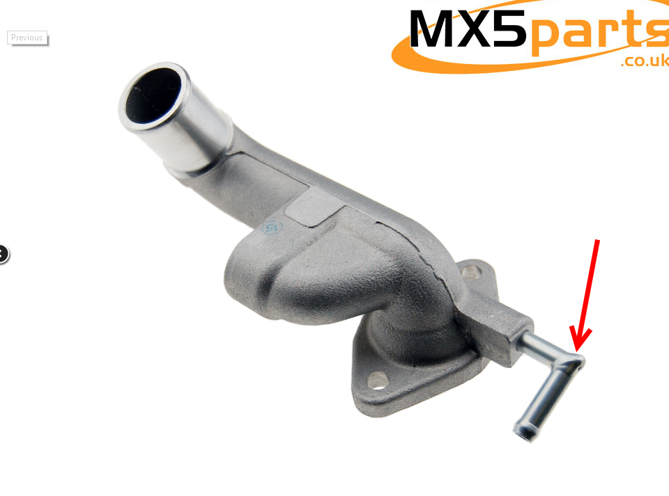

https://www.mx5parts.co.uk/waterpump-ga ... -1169.html
Toi tu parles du joint qui est sur la pipe de calorstat.

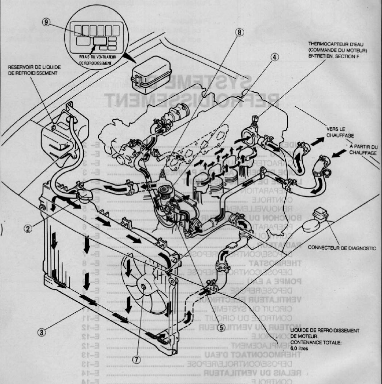

Quand tu dis coté Gauche, tu parles coté conducteur (LHD).
Voici le circuit d'eau:
Cela peut venir de ta pipe de sortie:
1- Soit du joint papier (sur la Aisim) normalement il est aussi métallique.
2- Soit du torique , souvent il est pas remplacé.
3- Soit du coude de renvoi.
d'ailleurs il manque le coude sur la representation.
Il y a une brasure qui se perce facilement sur la pièce d'origine , ce raccordement est très fragile.
D'ailleurs tu peux vite tracer une fuite de LDR, c'est gras et quand ca seche cela laisse des traces blanches.
Message Publié : Mer 27 Juin 2018, 12:05
Message(s) : 1158
Merci pour les plans de coupe :bien:
J'ai mis du LDR Michelin jaune fluo, donc on voit bien où ça pisse/gicle ;)
J'ai un doute sur la durite supérieure qui va du radiateur au calorstat. Il y avait du tartre que j'ai nettoyé et ça suintait un peu après l'essai mais c'était minime. J'ai commandé une durite neuve.
Là, je pense que c'est le joint papier. J'ai passé une commande sur MX5parts pour le joint.
Pour le torique, même si tu touches pas au coude, il vaut mieux le remplacer? Je ne l'ai pas fait et ça ne fuit pas de coté là.

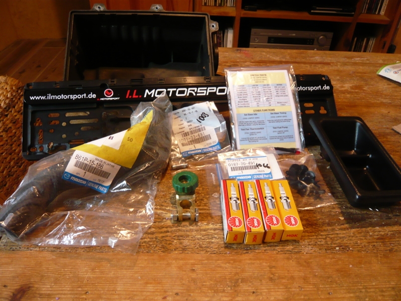

Les commandes arrivent:
- Tapis de sol avec logo Roadster rouge
- 2 purgeur d'étriers AV
- Durite supérieur de radiateur
- Support de plaque IL pour l'AR
- 4 bougies NGK
- Un coupe circuit pour l'hiver
- Des clips de fixation pour la moquette de coffre
- Un fond de boite à air que je vais modifier pour faire vroum-vroum
- Un kit pour lire les codes défauts.
- Un vide poche pour remplacer le cendrier (au moins je pourrais m'en servir :) )
- Une butée de trappe à essence. D’ailleurs il faut que j'aille voir si le ressort est toujours là...
Yappuka ...
