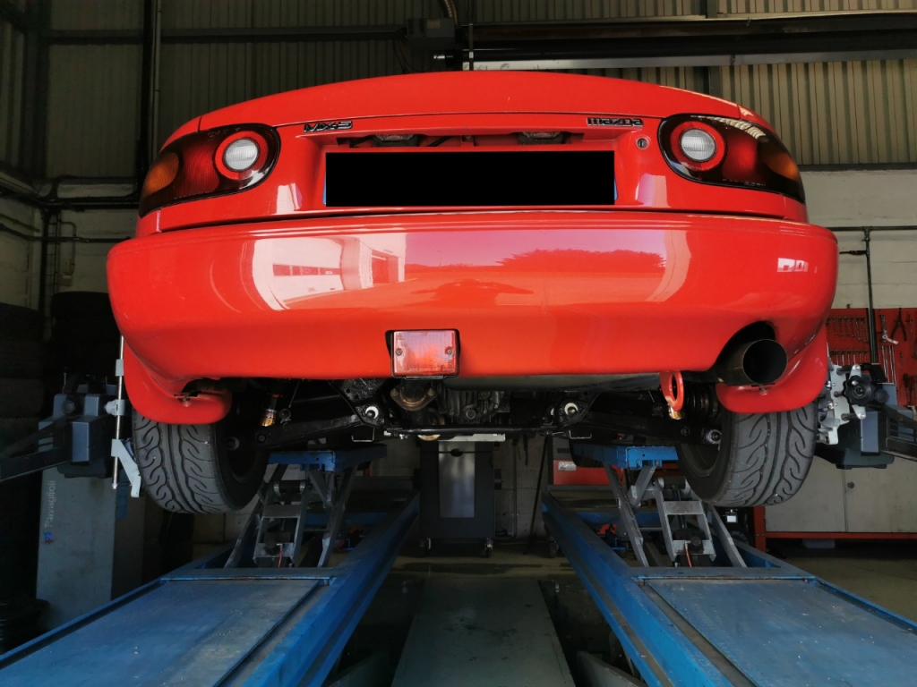

Aujourd'hui c'était Réglage de Géométrie chez AD Loir Champlan, le mécano était super content de travailler sur des vis neuves pas rouillées :ricane:
Je vais tester une géo plus agressive avec un peu d'ouverture sur le Train Avant (-0°03').
Reste le CT à passer Lundi prochain avant Beuvardes le 10 mars.

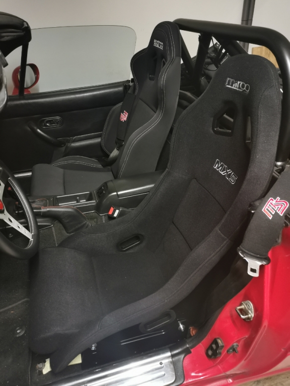

Des news avec l'arrivée des nouveaux sièges.
Pas trop le temps de m'en occuper mais un petit montage provisoire, histoire de se faire une idée:
Le montage sera en fixe sur 2 barres de Fer Home Made, c'est beaucoup plus bas que les R100 sur glissières (je vois enfin mon compteur de vitesse :ricane:).
Par contre, il va falloir être inventif pour la fixation si je veux avoir le recul maximum et ça passe limite au niveau du montant à côté de l'attache de ceinture.

Ils ont l'air bien sympa ces sièges, j'aime bien leur forme
Ca t'a couté combien ?

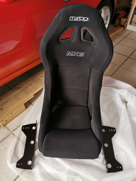

Environ 630 Euros pour les 2 sièges + les 2 equerres de fixation + le transport depuis la Pologne.
J'ai créé un topic dédié pour avoir toutes les infos:
viewtopic.php?f=124&t=47368

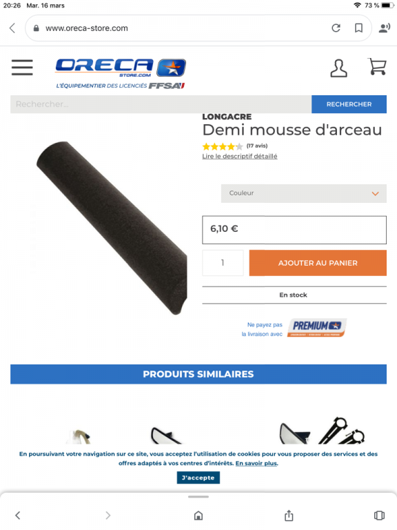

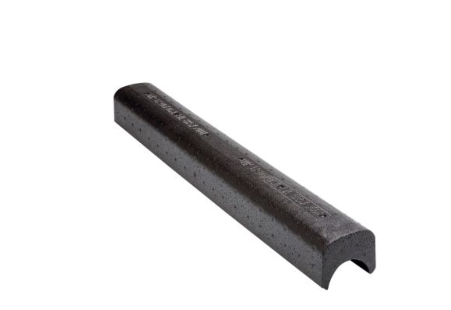

J’espère que ton casque ne va pas trop taper dans l’arceau (ou ta tête). Je vais regarder si il me reste un bout de protection (photo), sinon Oreca fait une petite mousse pas trop grosse (photo) et peu chère ....
Sinon le Mirco fait sympa dans la Mimix, bien mieux que les Sparco, de mon point de vue. :love:

Dis donc Christophe, il est vraiment plus bas ton nouveau siège...? :? Sur la photo, c'est pas évident...
En revanche, ils sont très beaux :oui: Je confirme

Sympa le rendu est en effet plus bas. Top
Regarde bien par rapport au siège passager, la hauteur par rapport à l'arceau. En plus le siège est moins épais donc les fesses descendent plus que dans l'autre.
Normalement je pense que je pourrai même rouler capoté avec le casque. :love:
On ne voit pas trop sur la photo mais le siège est bien devant l'arceau pas en dessous donc je ne pense pas avoir de soucis.
