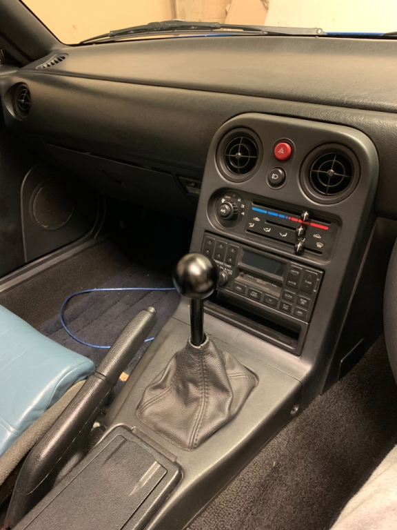

Semaine dernière j'ai reçu mon bô pommeau Aliexpress et hier c'était au tour de la rallonge, obligatoire je trouve avec le short shifter. Le passage de vitesses est plus agréable, le pommeau glisse dans la main juste ce qu'il faut.
Je suis assez content du résultat, surtout pour 15€ :ricane:
A la base je cherchais un pommeau de Clio RS1 mais c'était 100€ :aie:
Je me souviens en avoir acheté un en 2009 pour ma Clio RS 182, j'avais dû le payer 30€ chez Renault !

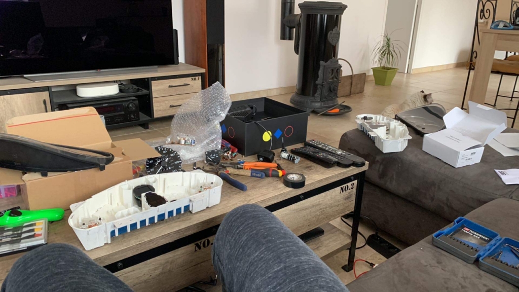

Ce week end j'ai commencé l'intégration du CANchecked. Pour ça j'ai racheté un compteur 220km/h. Je voulais mettre mon kilométrage sur le totalisateur mais ça m'a saoulé donc je reprendrai celui qui est dans la voiture. Je ne voulais pas démonter le compteur d'origine mais bon ça sera plus simple.
L'étendu du chantier :aie:

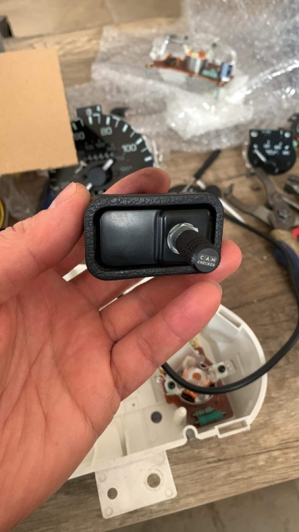

Intégration du potar dans un blank d'origine :
Je n'ai pas pu le centrer à cause de la forme du circuit et d'un détrompeur. Et sur la plus grande partie il y avait des renforts qu'il fallait enlever, ça aurait été trop galère. Il sera au plus près du volant pour ne pas taper dedans donc ça ne se verra pas.

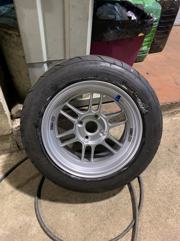

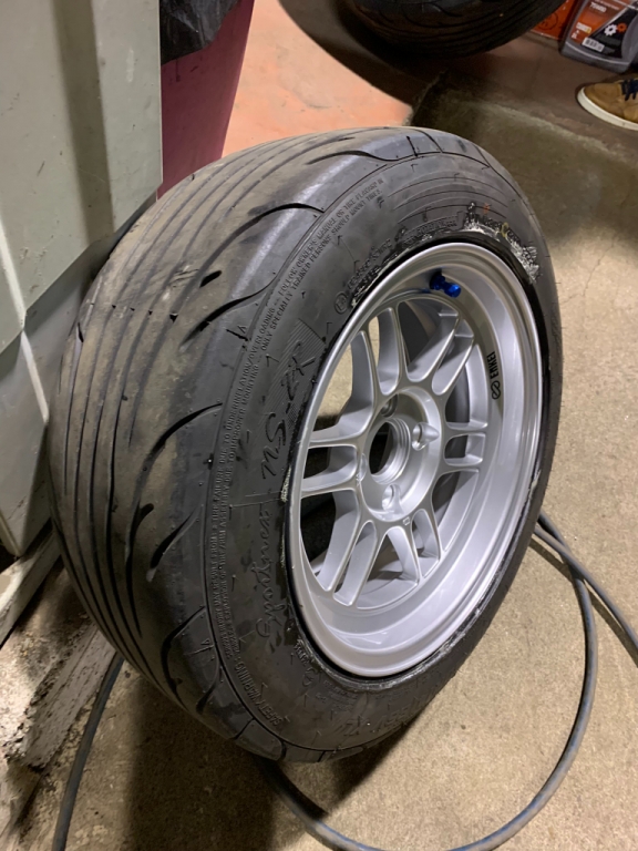

Les pneus sont sur les jantes :

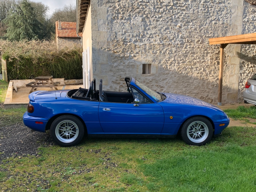

Et les jantes sur la voiture :
J'ai viré les bavettes parce que c'était moche. En ET d'origine ça passe mais là ça ne rendait pas bien.

Non il faut faire un trou en haut pour passer le câblage, relier l'alim à l'arrière du compteur là où c'était déjà le cas pour la jauge de pression d'huile, puis ensuite tirer les fils du CAN bus à la gestion.

Aucun problème de ce côté-là, il n'y a que le chat que ça gênait parce qu'il ne pouvait plus s'étaler sur la table basse :ricane:

J'ai bien l'aspect des jantes de 14", c'est la même largeur que les jantes d'origine ?
Je remettrais bien les 14 d'origine 1800 sur la mienne avec du 195/55/14 ou 195/60/14.
Message Publié : Mar 28 Mars 2023, 07:45
Message(s) : 3900
Localisation : Poitiers
Oui j'aime bien ce côté boudiné grâce au flanc du semi, ça fait old school et j'y tenais beaucoup.
C'est du 7 pouces contre 6" pour les jantes 1.8 et 5.5" pour les daisy.
If in doubt, flat out

Les pneus ne touchent pas la carrosserie ?
J'aimerais bien remettre les jantes d'origine 1800 en 195/60/14 si les jantes le permettent. Je me dis que ça peut améliorer le confort avec les Bilstein B6 parce que j'ai entendu qu'ils étaient assez raides sur les NA.
