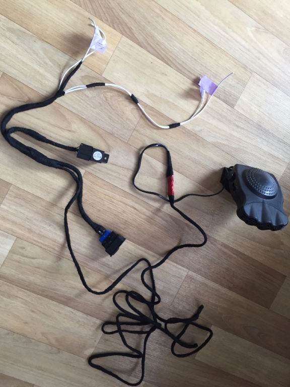

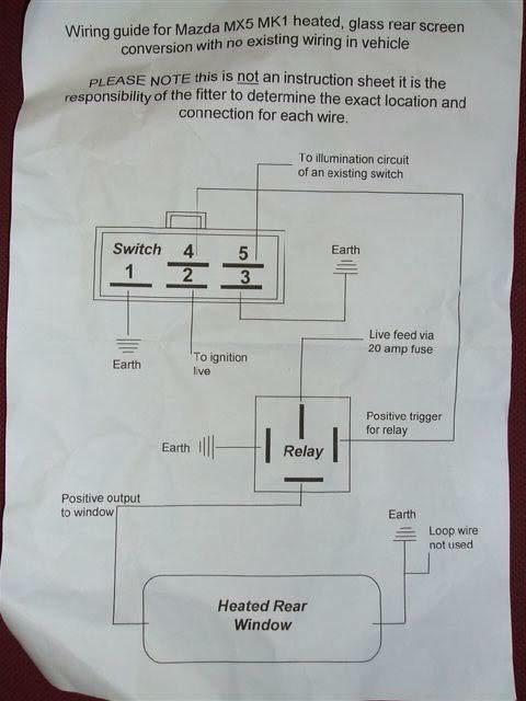

Prochain boulot
Le câblage est fait, y'a plus qu'a l'installer dans la miette mais fait trop froid !!!!! :langue:
J'ai rajouter un chauffage pour le hatdtop qui lui n'est pas équipé d'une vitre dégivrante. Pièce qui disparait avec le hardtop evidemment :ricane:
Voila c'est installé et ca fonctionne top :)
