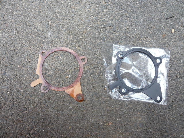

Joint reçu aujourd'hui et il est posé. Par contre l'autre joint de la pompe n' a pas supporté le démontage. C'est un joint fibre.
J'ai essayé de récupérer l'ancien sur l'ancienne pompe mais il s'est coupé au démontage.
Donc voilà, nouvelle commande de joint et nouvelle attente.

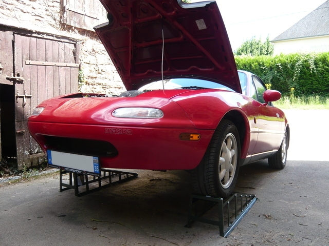

J'ai investi dans deux rampes de levage. Il y a une promo chez Norauto, 60€ les deux. Elle acceptent 230 en largeur.

Petite surprise dans la boite aux lettres ce soir. Le joint est arrivé.
Et hop, aussitôt mis en place. Mémère est redevenue étanche :jap:
