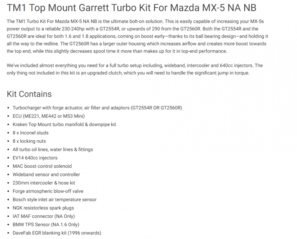

Bon CT enfin validé ! :woo:
Je peux maintenant réfléchir à la suite. Donc je pense partir sur une préparation (soft) en turbo; C'est à dire internes OEM.
Je suis entrain de regarder sur BOFI et voila ce que je pense prendre :
Je vais prendre un turbo Garrett GT2860RS avec un A/R de 0.86
Au niveau de l'ECU j'ai ma MS2 déjà en place.
Manque t'il un truc dans la liste ?
Pour le prix je trouve ultra intéressant : 2.450,82 Livres soit 2.894,49€ .

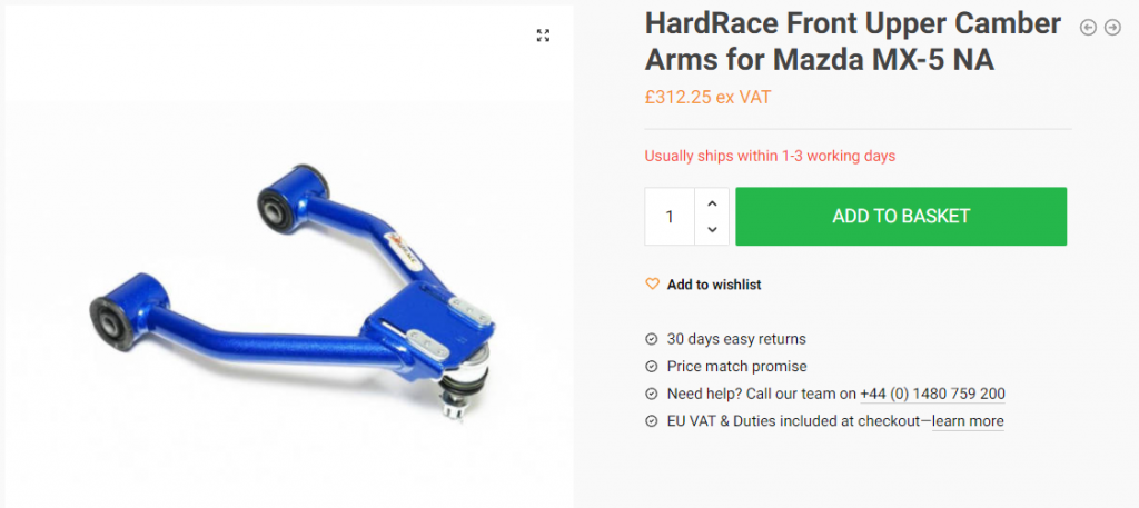

Ensuite pour mes triangles supérieurs avant je pensais à ca :

Je viens d'aller voir sur leur site et ils ne précisent pas si le tarif est hors taxes ou TTC.
Si c'est hors taxes, il faudra rajouter la TVA (20%) + taxes d'import (10%) + frais de dossier du transporteur (moins de 50€)

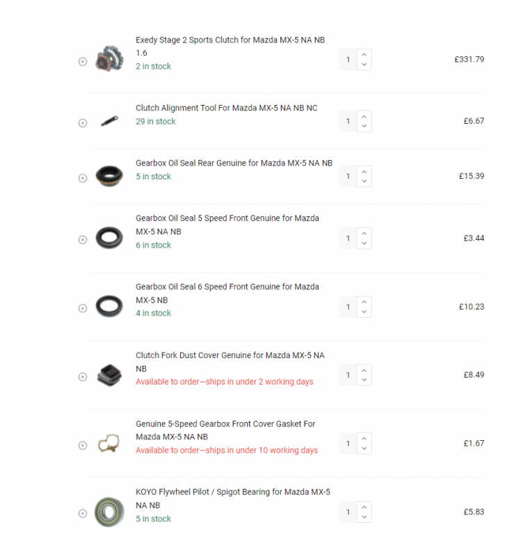

Bonjour la compagnie :hello: :hello:
Pas beaucoup de mouvements ici, mais c'est que tout va bien, enfin que tout allé bien :aie:
En effet hier j'ai eu mes premiers symptômes d'embrayage rendant l'âme ... Bon après il a 230.000 km quand même ! Du coup je dois le changer, alors quoi prendre (embrayage, joints, etc) et ou ? Tant qu'a avoir la boite sortie autant changer ce qui peut l'être en même temps :)
Ensuite habitant à coté de Lyon qui peut m'aider dans cette tache ?? Je suis seulement équipé de 4 chandelles et d'une bonne vieille caisse à outils :aie: :ricane: Bien sur la bière (ou tout autres boissons) sera de mise. :bien:
Je pense partir sur cette liste, dites moi si je n'oublie rien (Chez BOFI Racing) ?
