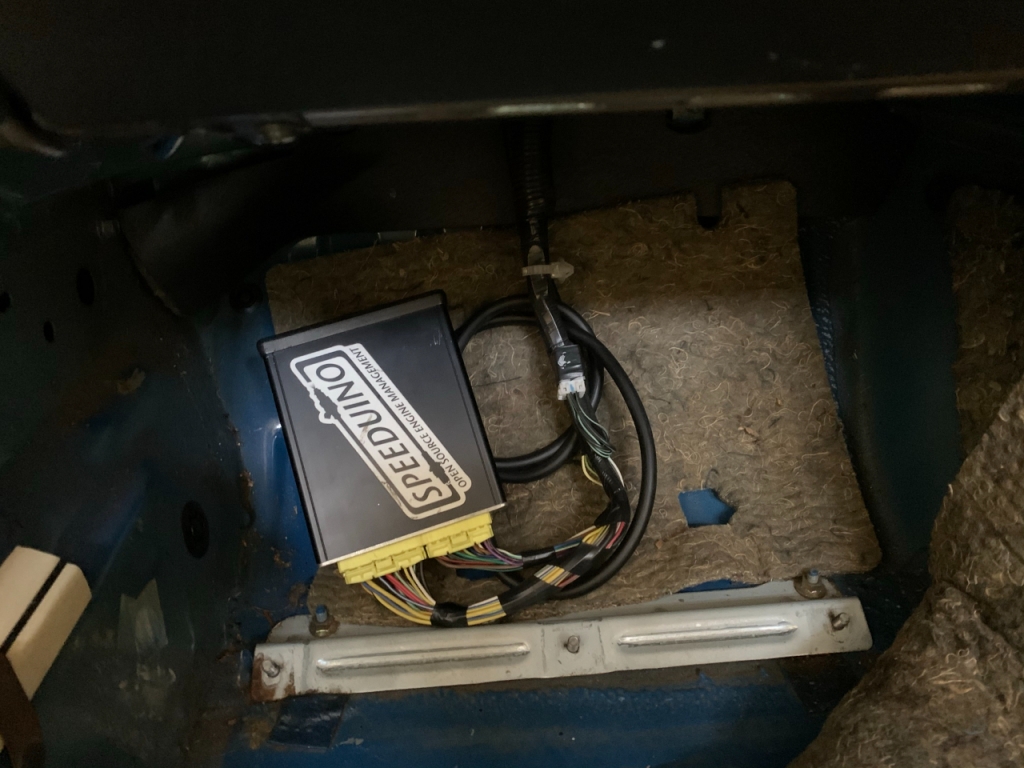

Ce week end c'était montage du Speeduino ! J'espérais démarrer dimanche comme j'étais passé de l'USB du PC au Bluetooth sur Galaxy j'avais fait une mauvaise manip et effacé la basemap que j'avais précédemment chargée.
Puis ensuite j'ai appris que quand un module Bluetooth est présent on ne peut plus se servir de l'USB, pratique :aie:
Bref j'ai donc commandé un dongle Bluetooth pour le PC portable qui doit arriver aujourd'hui. Ensuite calibrage et démarrage possible dans la soirée :faim:
Il me restera quelques bricoles à faire comme adapter la boite à air BMC (que j'ai déjà depuis 1 an et demi) et faire un support pour le boitier du Speeduino.

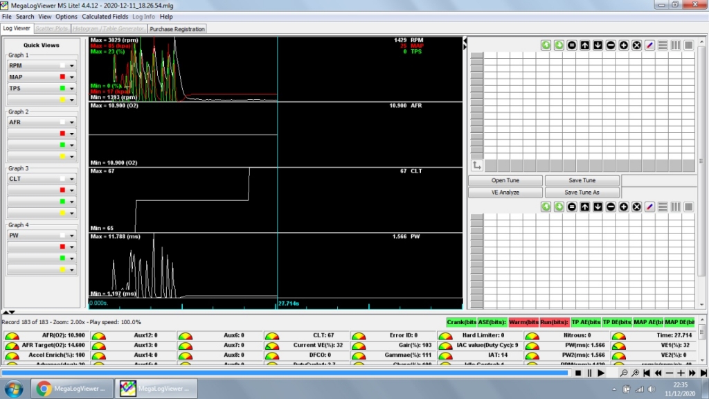

Bon ça tourne en shuntant la pompe à essence dans la prise diag. ll faut que je comprenne pourquoi le Speeduino ne la commande pas.
Par contre le démarrage est compliqué et lorsque j'accélère doucement le moteur s'étouffe. J'ai fait un log vite fait il faut que je trouve de quoi le lire.
If in doubt, flat out
 Sujet du message : Re: NA 1990 Mariner Blue
Message Publié : Ven 11 Déc 2020, 22:39
Message(s) : 3900
Localisation : Poitiers
EZ :aie:
AFR constant à 10.9 la lambda n'est pas fonctionnelle.

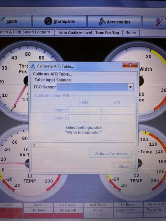

pour la pompe. as tu en lever le fusible st-in dans la baie moteur ? si non tu a certainement griller l IC mais enleve le tous de suite et refait un essais.
pour l'afr regarde le voltage d'entrée, tu peux mettre un gauge dans TS ou mesurer au voltmetre. as tu calibrer ta sonde ?
Exocet extrem R
Mes annonces:
Message Publié : Dim 13 Déc 2020, 11:24
Message(s) : 3900
Oui le fusible c'est le premier truc que j'ai fait.
J'ai bien calibré la sonde, enfin je pense que c'est bien ici :
C'est une 14point7 que j'ai donc déjà dans la liste. Je vais regarder au voltage.
Merci pour ton aide. Franchement je ne pensais pas que la mise en route serait si galère.
Message Publié : Dim 13 Déc 2020, 12:37
Message(s) : 1097
Localisation : Val d'oise
si ta sonde est bien connecter tu dois avoir a la mise sous tension 2 valeur qui s'affiche genre 13.3 puis 13.6 avant d'aller a 19.... si non ton controleur est mal brancher/endomager/ou ton fils sortie lineaire est pas a la bonne place.
