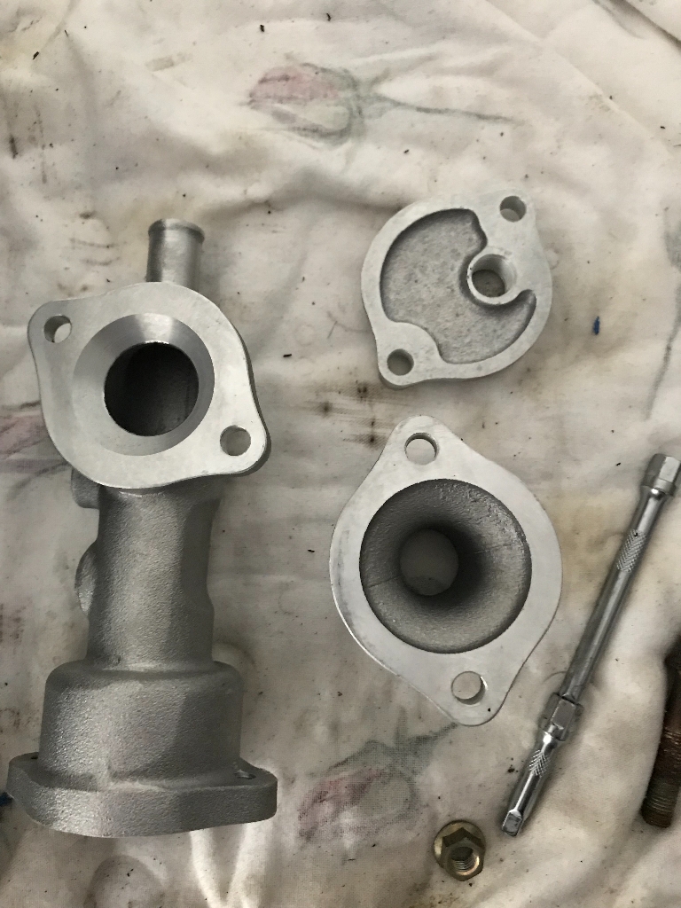

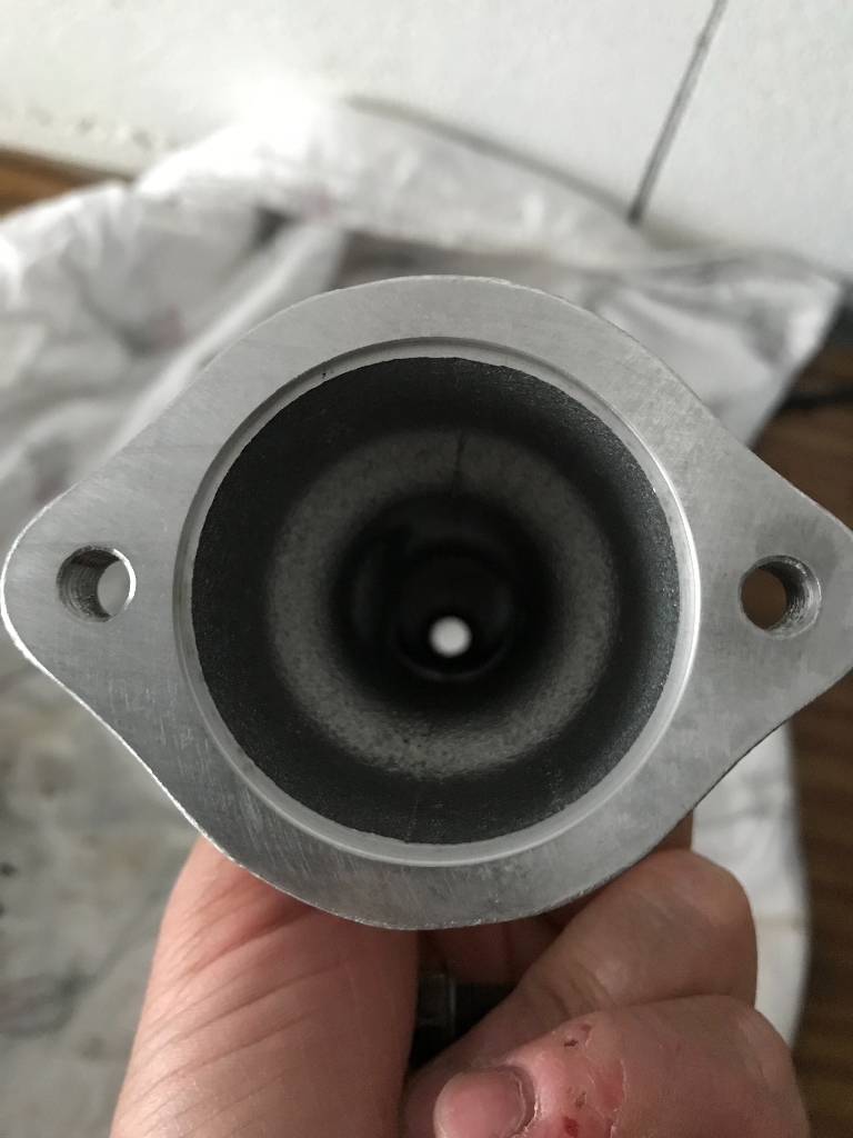

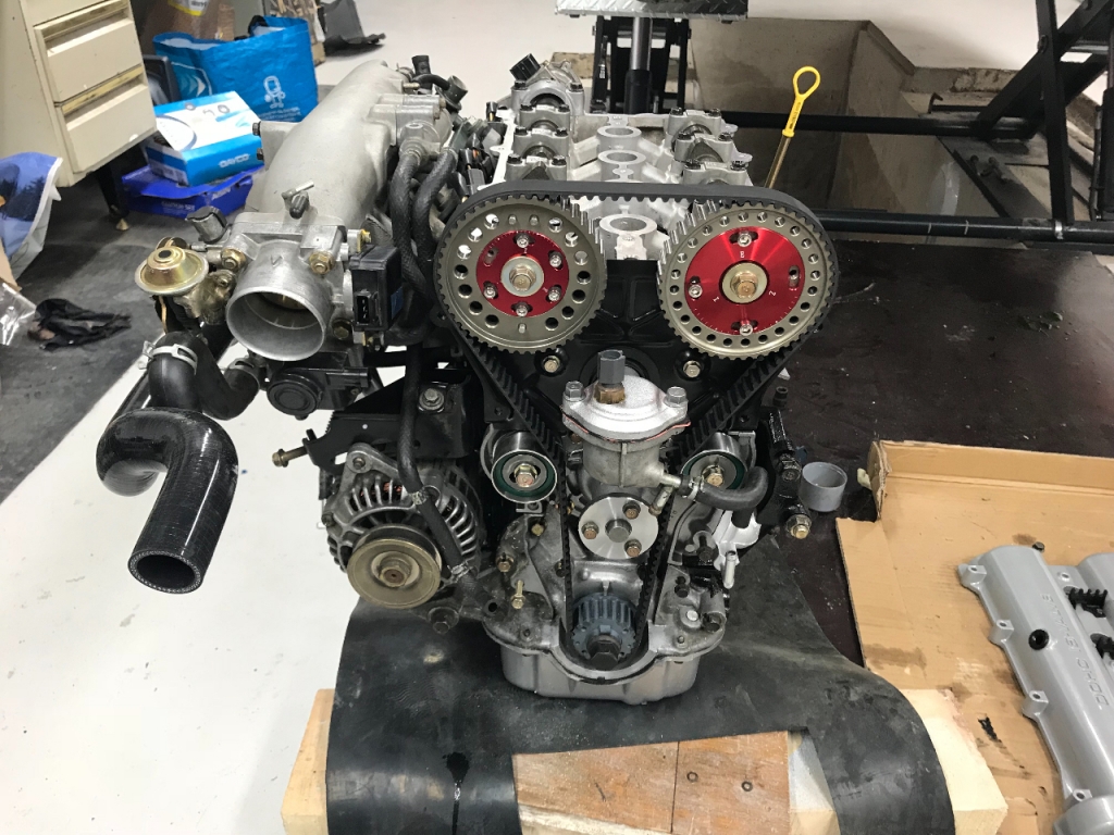

Montage du coolant reroute ILM de très bonne qualité, je n’ai pas eu besoin de le modifier.
Distri en place, plus qu’à la caler au comparateur demain.
Si j’ai le temps l’ensemble est dans la voiture dimanche ;)

Si installation du coolant reroute pourquoi ne pas cloisonner devant et déplacer la sonde à l’arriere ?
Message Publié : Dim 1 Juil 2018, 08:17
Message(s) : 4862
C'est le montage prévu par ILM.
Celui que tu préconises est mieux?
Message Publié : Dim 1 Juil 2018, 11:52
Message(s) : 6982
Il y a une soude devant et derrière d’origine et j’ai suivi les préco ilm pour l’installation.
Message Publié : Dim 1 Juil 2018, 12:03
Message(s) : 4862
La sonde arrière est pour le témoin de température, celle de devant pour le déclenchement du ventilateur. Enfin si mes souvenirs sont bons. :)
Message Publié : Dim 1 Juil 2018, 13:23
Message(s) : 6982
Tu peux intervertir mais il faut modifier le faisceau.
Le boîtier de devant conserve une circulation d’eau donc l’info doit pas être décon’ante Non plus.
Message Publié : Dim 1 Juil 2018, 13:25
Message(s) : 4862
Sans aucun doute. D'autant que l'on peut toujours vérifier la température au tableau de bord.
Franchement avec un coolant reroute et un radia plus gros, il serait surprenant d'avoir un souci de refroidissement... :D
Message Publié : Dim 1 Juil 2018, 21:03
Message(s) : 6982
Je pense que felinkinkin voulait surtout parler du fait qu’il y ait moins de flux d’eau sur l’avant et que cela aurait pu perturber la mesure de température.
Aujourd’hui calage de la distri et remplacement de toutes les durites, 3h pour caler la distri quelle misère.
Message Publié : Dim 1 Juil 2018, 21:07
Message(s) : 4862
Sur quoi as tu buté pour la distri?
En tout cas, le boulot est super... vraiment merci. :bien:
