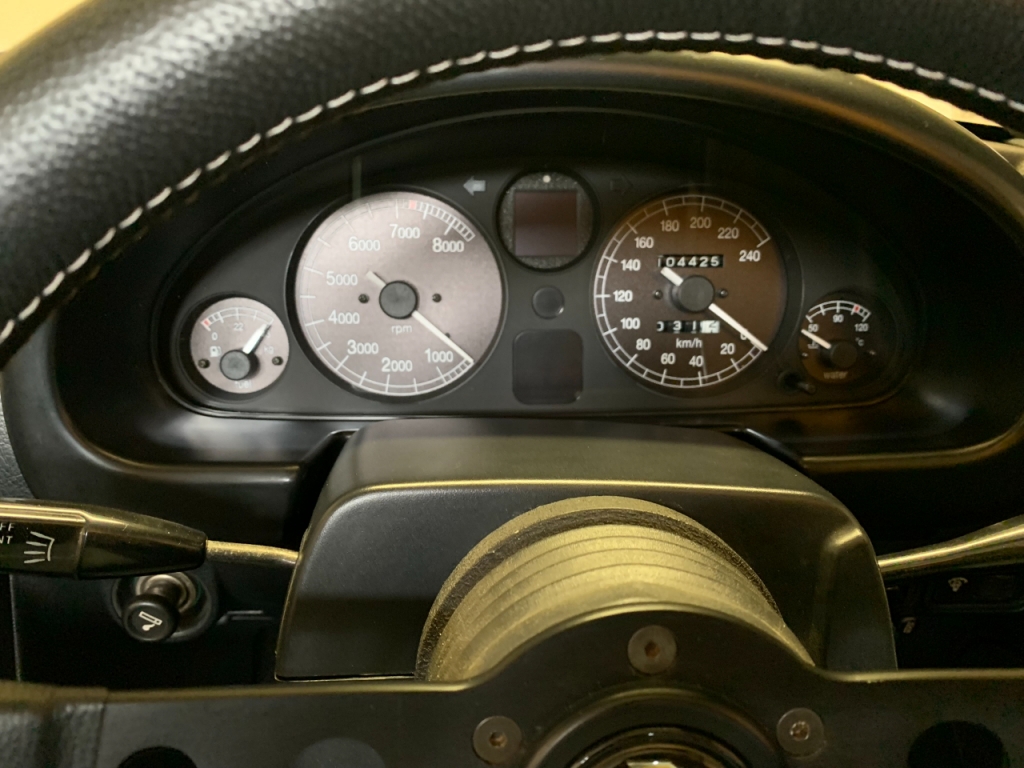

J'ai remonté le compteur, je kiffe :love:
Ce sont des F1 Stage 2 en hommage à la Mc Laren F1, voiture qui me fait toujours rêver.
Bon les photos ne sont pas dingues et j'avais mis le rétro éclairage au mini.
Il faut un peu se faire au positionnement des aiguilles mais ça change. Je les ai remises de façon à ce que ce soit le plus proche des valeurs réelles. C'est d'ailleurs pour ça que l'aiguille de température est à un quart, on peut voir que sur le CANchecked que c'est affiché 76°C.
Le thermostat qui est en place est fatigué, j'en ai un neuf qui attend.
J'ai refait la patte du bocal de DA et j'ai récupéré un collier d'origine BMW en le coupant de son support. C'est maintenant plus éloigné du compresseur et surtout ça se tient mieux.
Et une vue globale du matoss :faim:
Il ne reste plus qu'à faire un pare chaleur pour le filtre à air et un autre pour le bocal de DA. Puis la sonde Bosch et je devrais être proche de la fin.
Il n'y a que la carto, j'étais en contact avec un mappeur du coin mais on ne dirait que ça ne l'intéresse pas malheureusement. Je vais essayer de l'affiner niveau injection, à voir pour l'avance mais avec le capteur de cliquetis ça peut peut être le faire.

La position des valeurs sur les compteurs et compte-tours doit être déstabilisante au début.
Mais c'est sympa :bien:
Message Publié : Mer 12 Avr 2023, 12:17
Message(s) : 7640
le compteur tout comme la baie moteur, c'est vraiment beau :love2:
Message Publié : Mer 12 Avr 2023, 12:43
Message(s) : 17227
GG pour le Rev staïle ! :beer:
Pour le positionnement des aiguilles on s'y fait très très vite.
