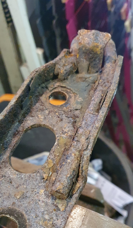

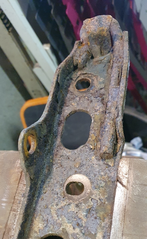

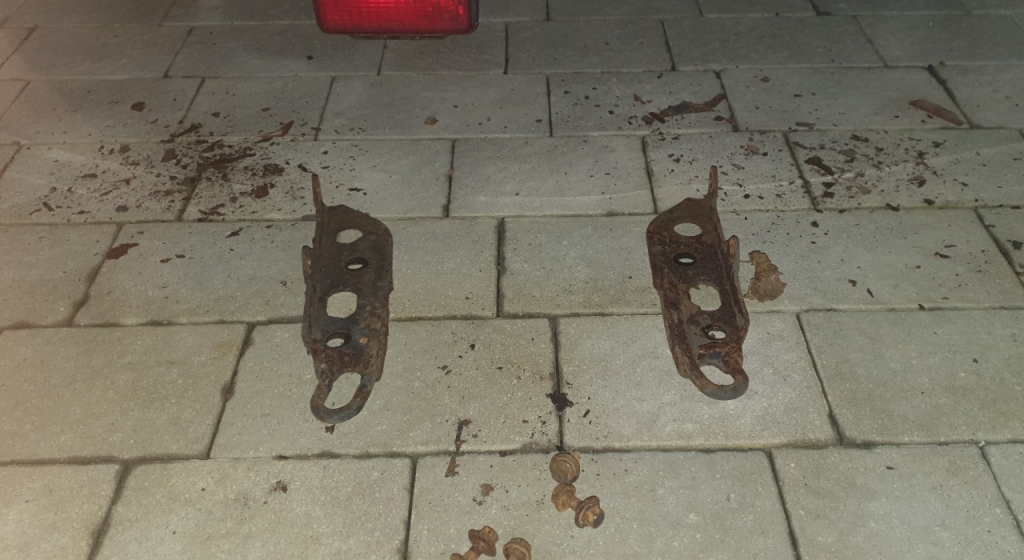

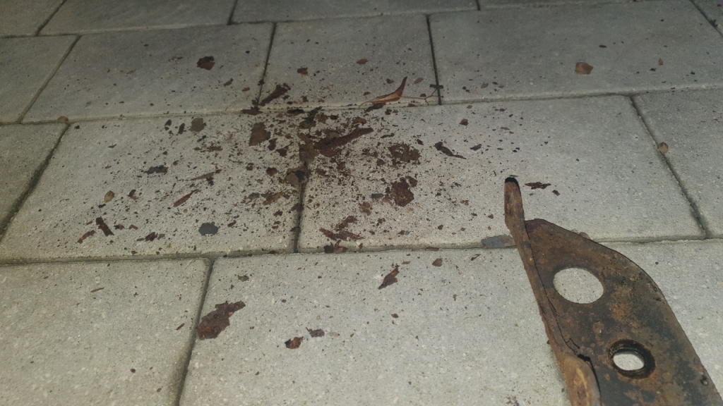

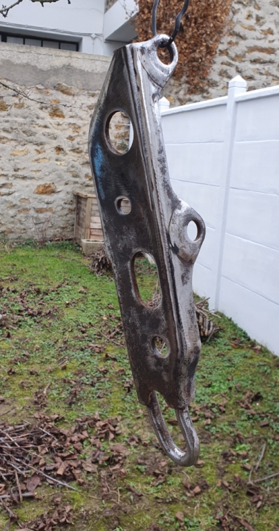

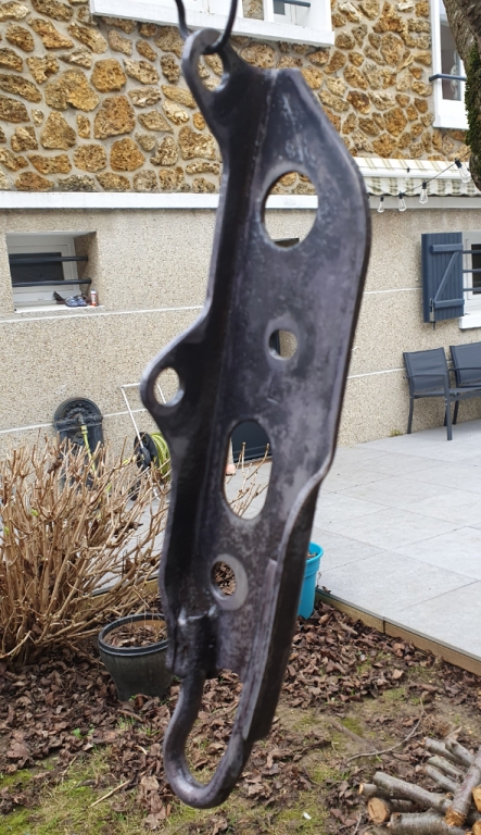

Bon alors aujourd'hui c'était double chantier, remise en état anneaux de remorquage arrière et nettoyage levé vitre.
Pour les anneaux je vous laisse constater l'état de ces derniers
D'un peu plus près ça donne ça

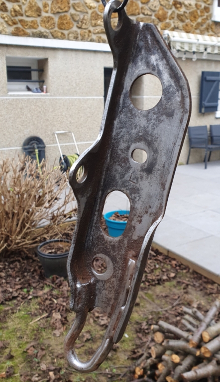

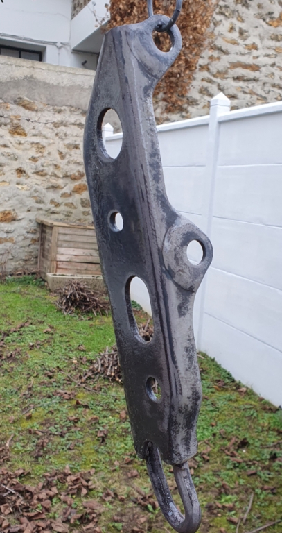

Après decapage à la disqueuse et à la brosse
C'est déjà mieux. Passe d'un destructeur de rouile

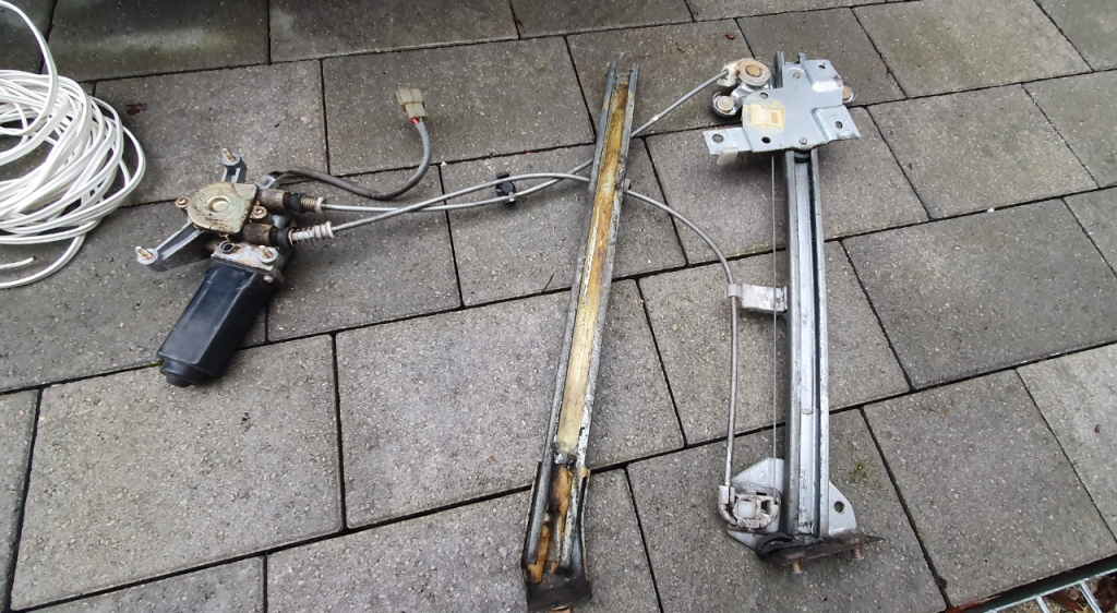

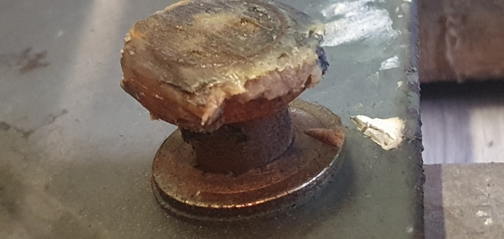

En attendant que ça sèche demontage du lève vitre conducteur. Les deux fonctionnent mais vraiment très lentement en particulier à la descente.
Donc demontage et je constate que le rail est plein de vieille graisse très épaisse et collante

Pour les lève-vitres il faut que je les fasse sur la voiture de ma femme. Un bon nettoyage et graisse silicone qui ne sèche pas.
Attention aux produits à base de silicone. C'est totalement incompatible avec les peintures. Même en te lavant 10 fois les mains, tu arrives encore à en étaler partout où il ne faut pas :sic:
Pour les attaches de remorque et tous les soubassements, j'utilise un convertisseur de rouille, puis une bête peinture Hammerite (direct sur rouille) achetée en grande surface brico. Epaisse, facile à appliquer, elle contient des cires déperlantes, et elle tient bien :oui:

J'avance également en parallèle, voici donc la tête du galet de la fenêtre. Je pense que ça devait faire un moment que les vitres étaient lentes et qu'il y a eu plusieurs tentatives de graissage vu tout ce que j'ai enlevé.
Pour l'instant j'ai lubrifié les 2 rails et la rainure avec du lubrifiant silicone. Après avoir tout remonté même si je ny croyais pas trop c'est le jour et la nuit. Je n'ai plus l'impression que je vais devoir finir la remontée à la main

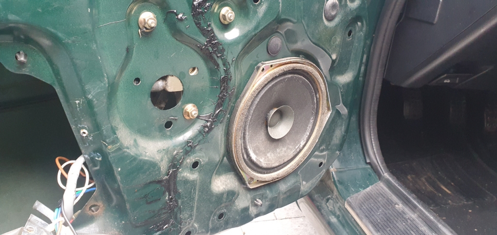

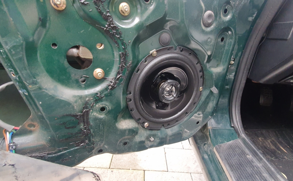

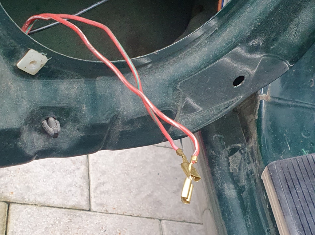

Puisque j'y étais changement des hp les miens n'étaient pas hs mais sauraient des que je montais le son et sonnaient vraiment pas très bien
Je voulais quelque-chose de mieux mais rester raisonnable. J'ai trouvé mon bonheur avec ces jvc monté en 10mn quasiment sans aucune modification.
Je n'ai même pas eu besoin de couper les fils, j'ai juste supprimé les connecteurs en plastiques autour des cosses et j'ai branché direct.

tu devrais mettre un peu de plaque acoustique derriere le HP sur la tole de la porte. ca fait vraiment une difference (ça tue une partie des vibrations)
Message Publié : Lun 6 Fév 2023, 11:28
Message(s) : 600
Localisation : Tours (37)
Personnellement j'ai utilisé ces mousses et c'est vraiment étonnant en résultat. La mousse centrale collée derriere le haut parleur et la couronne comme sur la photo.

Merci pour vos messages et merci pour le lien! Effectivement vous avez raison un peu d'insonorisation pour amortir les ondes ne peuvent pas faire de mal parce que même comme ça le son n'est pas fou.
Ce qui me gênait le plus c'était le léger jeu entre le hp et la tôle je vais très probablement commander les mousses du lien de ianik et en mettre aussi entée le hp et la tôle.
Bref j'ai prévu de changer tous les clips pour des neufs, ce sera la bonne occasion pour mettre ça en place.

Si tu veux vraiment améliorer l'acoustique de ta portière, l'idéal reste le Focal BAM. Prêt à poser.
Le grand rouleau est un peu cher (250€) et ça commence à faire du poids (ça contient du goudron).
Mais la boite de 2 petites plaques offre un excellent compromis pour 30€ https://www.sebastoautoradio.net/access ... um=organic
Pour les joints d'étanchéité, une cartouche de silicone fait le job. Tu fais un beau cordon côté portière. Aussi rond et régulier que possible. Tu laisses sécher un peu pour qu'il forme une peau un peu épaisse, mais encore souple à coeur. Là, tu installes ton HP en serrant modérément les vis.
Après une nuit de séchage, tu viens bloquer fermement tes vis. Tu as un joint sur-mesure au top, pour pas cher du tout ;)
Et ton HP reste parfaitement démontable.

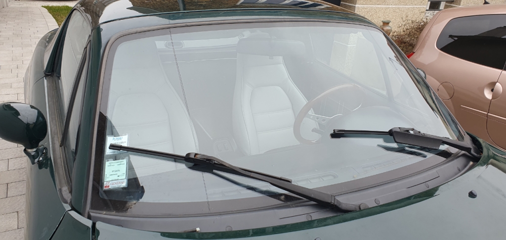

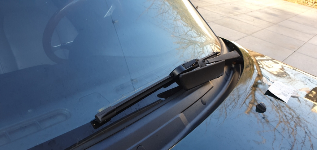

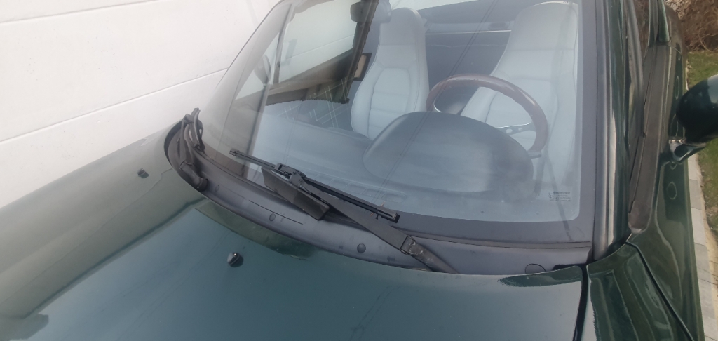

Tu pourrais peut-être démonter le déflecteur d'air sur l'essuie-glace conducteur ? Son utilité est moins justifiée sans la "tour Eiffel" des balais d'origine. Et visuellement, ça gagnerait peut-être en discrétion (à essayer) ;)

C'est une idée! Je vais le pencher sur la question lorsque je donnerai un coup de neuf aux bras.
En attendant j'ai démonté le bras du moteur pour recaler le point bas

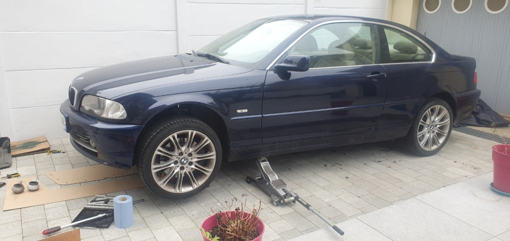

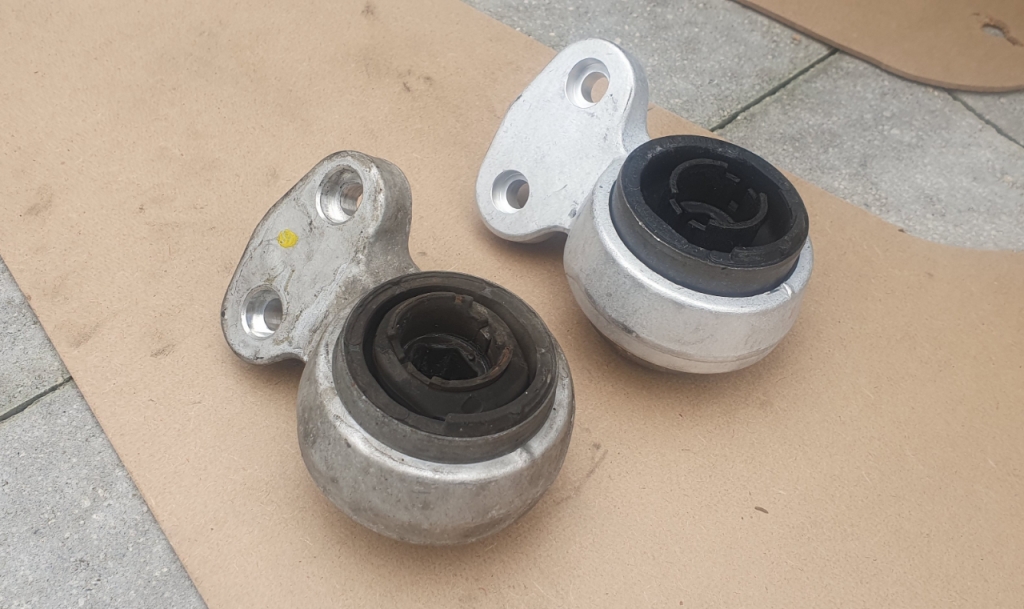

Mais comme il n'y a pas que les mx5 dans la vie aujourd'hui c'est sous les jupes de celle là que j'ai le plus regardé!
Pour ceux à qui ça parle changement des silent blocs des triangles avants. Défaut ultra connu qui donne une tenue de cap....discutable.
En revanche c'est un plaisir de ne pas voir la moindre trace de rouille sous cette bête là.
