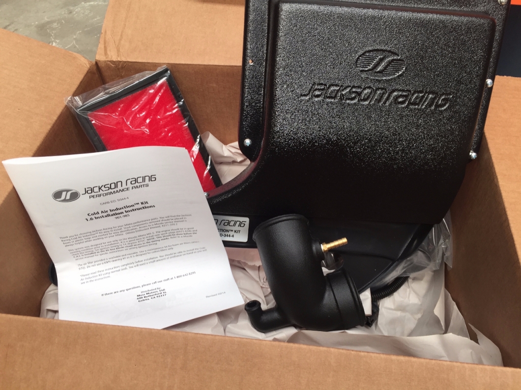

Admission JR commandée, elle devrais etre la debut de semaine prochaine.
Y'aura plus qu'la monter avec le debi rx7.
(Ma boite a filtre de 1.8 facon docteur ré est déja promise a qqn d'ici)

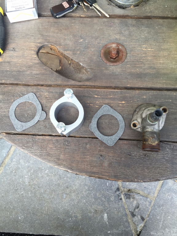

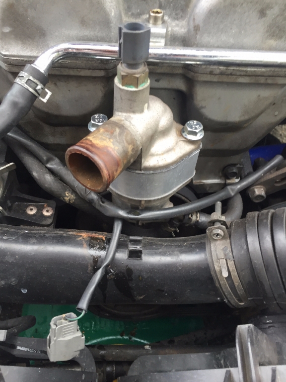

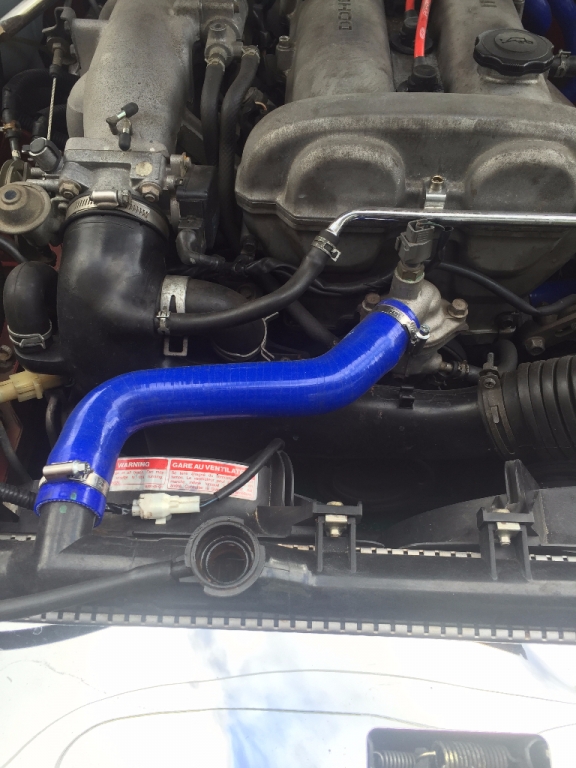

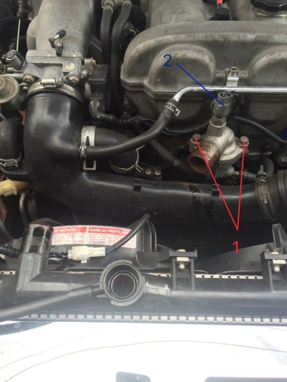

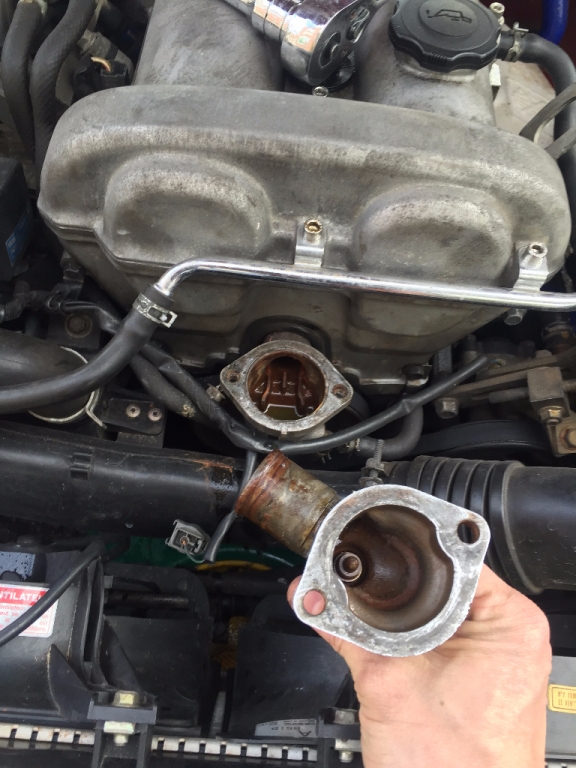

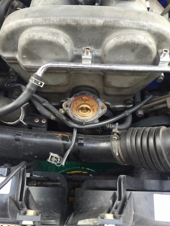

Bon je vais essayer de faire un ptit tuto (je commence tt simple avec mes mots et j'étofferais par la suite).
PARTIE 1
Tout d'abord il faut réhausser le "capuchon" du thermostat. Pour ce faire une vidange du liquide de refroidissement est obligatoire évidemment !!!!
Le tuto pour vidanger c'est par ici.
Voici la durite qu'il faut virer :D
On enlève la durite, le connectique (2) et les 2 goujons (1) qui retiennent le "capuchon" du thermostat.
Et voila le thermostat :)
On enlève le thermostat et l'ancien joint.
Faudra insister et bien nettoyer les résidus du vieux joint.
Le "réhausseur" du "capuchon" du thermostat, les 2 joints et les 2 goujons sont livrés avec la JR.
On peux donc remonter :) On placera un joint de chaque coté du "réhausseur". Il y'a un coté autocollant sur les joints, sur la notice il est conseillé de coller les joint sur le "réhausseur".
Remettre le "connectique" et la durite :ricane:
A SUIVRE :hello:

couvercle :tantpis: du moins c'est comme ça que je l’appellerais
et le rehausseur j'aurais appelé ça une entretoise.
