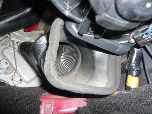

Pour la partie de route sous la toile, il faisait sacrément chaud dedans. Et la fenêtre était fermée sinon je me prenais la saucée. J'ai mis en route la ventilation et la, même à 4, je n'ai senti qu'un filet d'air.
Est-ce que la ventilation des NA est poussive ou bien aurais-je un problème au niveau de la commande de clapet?

La ventilation de la mimix est très puissante :oui:
Donc il y à un problème :tantpis:

Vérifie le boa vers ta boite à gant des fois il s'enlève, il suffit de le remettre ;)

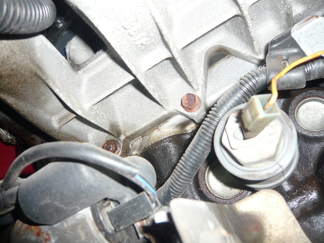

A vérifier la pression d'huile, par contre j'ai eu un soucis à chaud avec mon capteur, il me faisait des petits sauts, du saccadés, etc ...
Ça se voyait que c'était chaotique, seulement à chaud, ou quand il faisait simplement chaud.
C'était le capteur de pression d'huile sur le bloc qui était hs.
Image piquée sur le forum :
De souvenir il est près du filtre à huile sur le bloc.
Réparation facile, effectivement le boa s'était fait la malle... Ça tient juste avec la mousse par emboîtement :etonne:

En zoomant sur la photo du connecteur de capteur d'huile, on peut voir du vert de gris dans le connecteur :tantpis:
Donc va falloir aller nettoyer tout ça et ça devrait rentrer dans l'ordre.

Tiens, c'est un truc que je dois regarder aussi, il se trouve où ce module ? Sous le capot ?
Message Publié : Jeu 26 Juil 2018, 08:56
Message(s) : 4862
Sous le collecteur d'admission... :aie:
