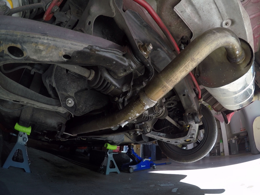

Ca ressemble à de l'huile brulée. Je l'ai souvent lorsque je m'arrête assez brutalement (arrêt à l'entrée un rond point en arrivant à 90km/h par ex)
Message Publié : Mer 6 Mars 2019, 12:21
Message(s) : 7682
peut-etre simplement un peu d'huile sur la ligne?
sinon des odeurs en décata tu en as forcement puisque tu ne peux pas rouler 100% à richesse 1.

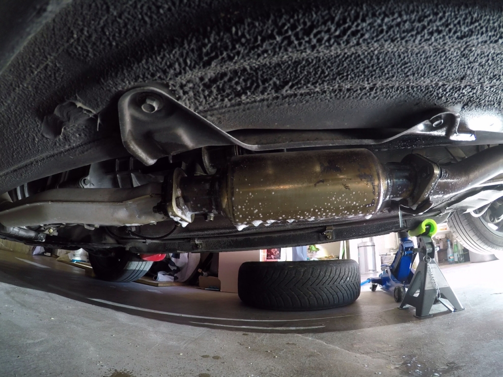

C'est peut être de l'huile qui suinte sur la ligne oui, je ne sais pas.
J'ai roulé en filmant le pot. J'ai roulé sur un bon rythme, on alternant frein moteur assez haut dans les tours en descente sur plusieurs secondes suivi d'un bon coup d'accélérateur. Pas de fumées visible à la vidéo.
Ce matin j'ai levé l'auto pour inspecter la ligne, j'ai démarré et pulvérisé de l'eau savonneuse pour déceler une éventuelle fuite au niveau d'un raccord. Pas de bulles suspectes :tantpis:
Ça ne m'empêche pas de rouler mais ça m'énerve :aie:
Message Publié : Dim 17 Mars 2019, 16:16
Inscription : Ven 3 Avr 2015, 21:48
Message(s) : 202
Tu as fait une vidange récemment?
Tu pourrais avoir un peu d'huile qui aurait coulé dans le compartiment moteur et qui chaufferait. :tantpis:

Message(s) : 1315
C'est fou comme elle est propre de dessous ta NA, on dirait une NC française sur les photos. :D

La vidange date de 1000km environ. Oui, elle est assez propre, même si le triangle inférieur est un peu piqué :aie:
