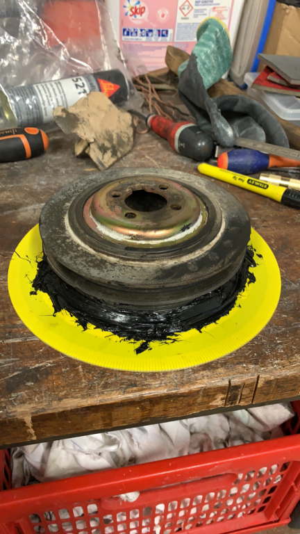

Sinon demain on fait enfin le calage des AAC, ça devrait en grande partie gommer le trou à 4000 tours. J'avais donc racheter une vieille poulie pour y coller le disque gradué.
Elle est vieille comment la poulie? J'avais cru lire qu'avec le temps, la couronne extérieur pouvait glisser par rapport à la couronne intérieur et que donc le calage pouvait en être impacté?

Le caoutchouc au milieu est craquelé mais elle est loin de finir en deux :D
Après dans ce cas précis c'est simplement pour le calage des AAC donc on tourne le moteur à la main.

Calage fait !
Au final on ne touche pas à l'arbre à cames d'échappement, c'était bien la peine d'acheter deux poulies :aie:
Côté admission on a décalé de 2 degrés, le trou à 4000 tours est encore perceptible mais c'est léger. En tout cas le moteur est plus plein et volontaire après 5000 tours.

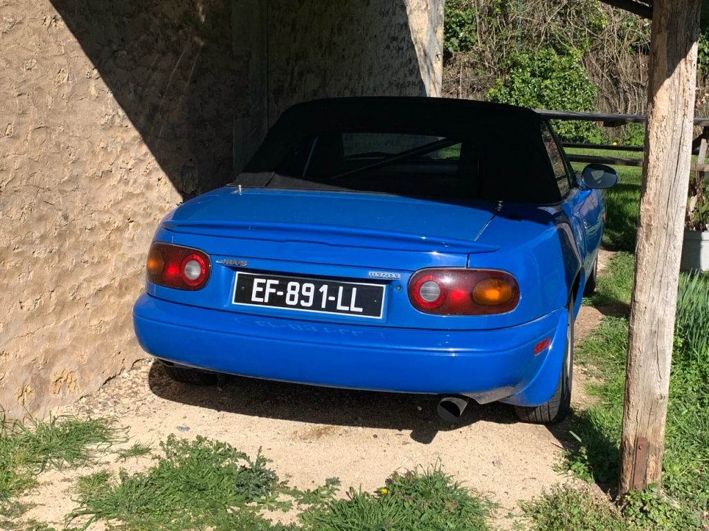

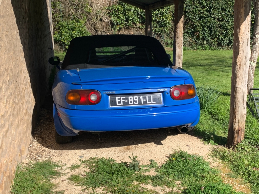

Dimanche je me suis attaqué à un truc que je voulais faire depuis un moment. Au début j'aimais bien mais je commence à douter :aie:
Bon il faut dire que les bavettes et les jantes d'origine n'aident pas au rendu !
Je sais pas si quelqu'un a déjà tenté d'adapter un diffuseur ou quelque chose dans le genre.

Je trouve ça sympa et ça change !! :bien:

Tu parles bien de la découpe du pare-chocs ?
