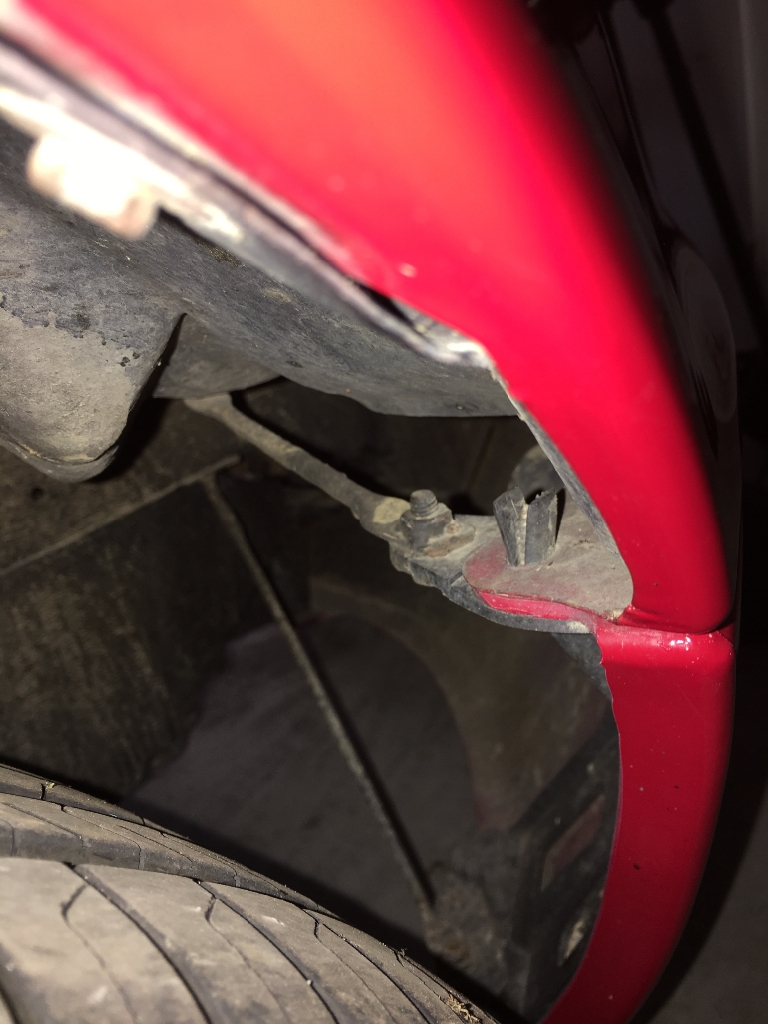

Tonton Tige a écrit :
Faut mettre une lame OEM... c'est dommage elle sera encore plus belle avec ! :D
Exact !

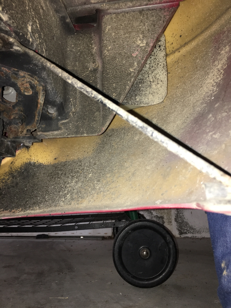

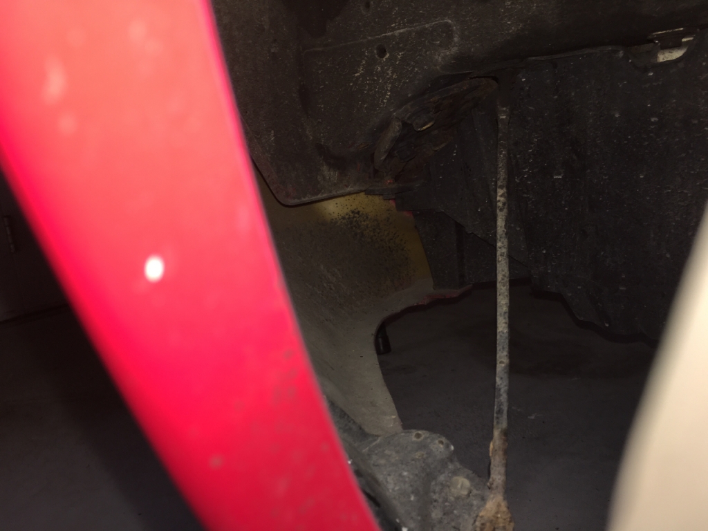

Et fait nous des photos côté pare-boue et dessous de pare choc .. stp

Vérifie aussi si tes tiges sont nickels mais la lame serait la bonne solution

Je ne vois pas en quoi la lame redresse le pare choc ? Au contraire, elle est fixée dessus ?

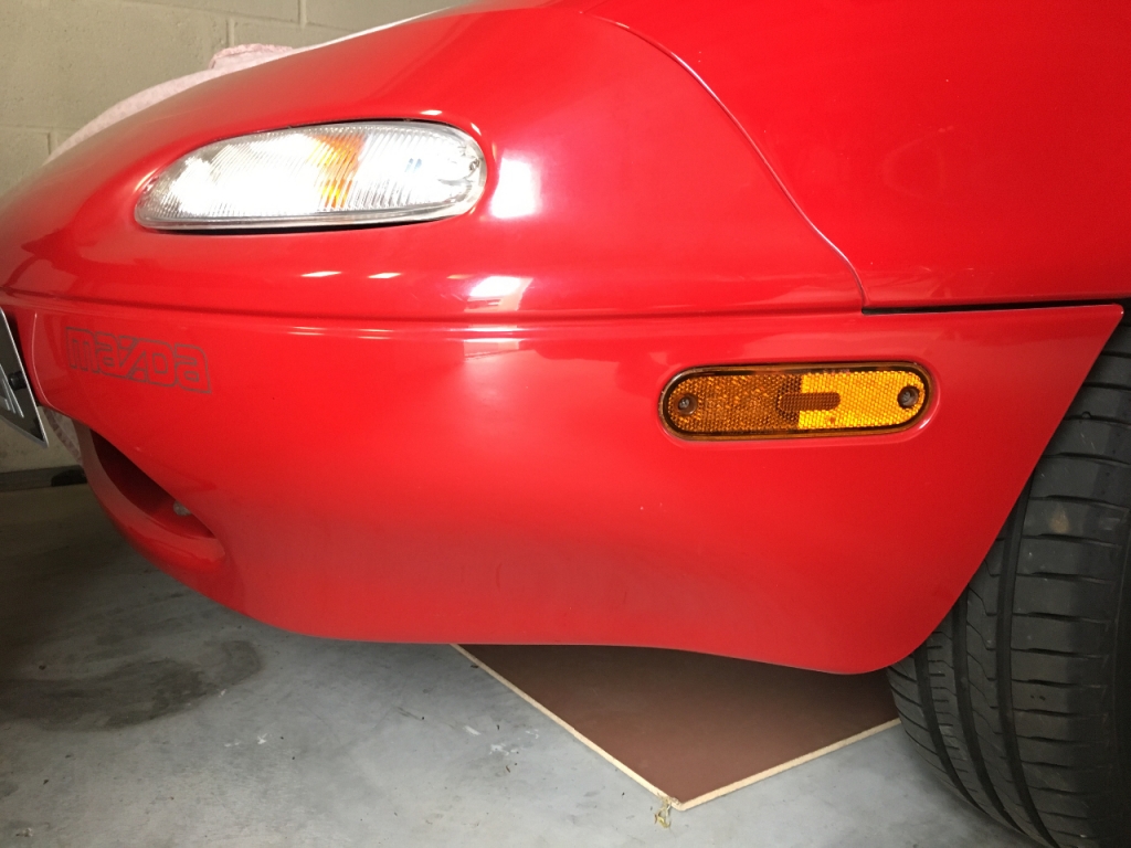

Cote conducteur

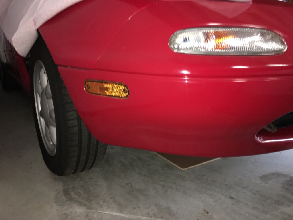

Cote passager
1991 NA Red Classic

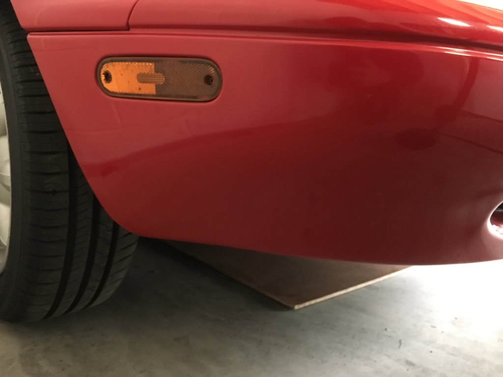

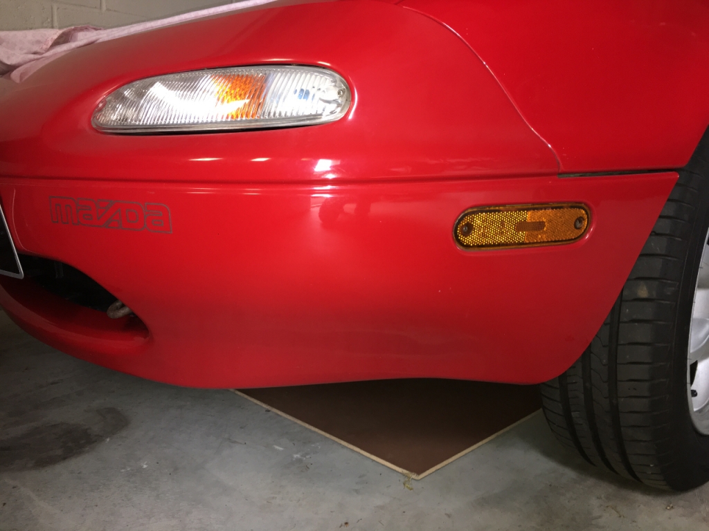

Côté conducteur
Côté passager

Je suis passé sous la MX cet après-midi. J'ai regardé de près le PC et je pense que celui de la tienne a pris un coup.
Vu quelle sont basse, c'est vite fait de taper un plot en béton quand on se gare... :tantpis:

Je jetterai aussi un oeil sur la forme et/ou la fixation du renfort inférieur

Salut,
J'avais le même souci sur le mienne, un autre pare-chocs a été remonté suite au passage de l'auto en carrosserie, défaut identique qui à été bien corrigé par le montage de la lame.

Merci pour vos réponses. C’est bizarre cette histoire car il n’y aucune trace de choc. En revanche sur un contrôle technique de 2013 il y avait une mauvaise fixation du pare-chocs avant. J’ai pas de traces des réparations mais peut être que la déformation a été faite à ce moment la.
La seule solution serait la lame ? Si je n’en mets pas une comment rattraper ?
Si j’en mets une je ne vois pas comment ça peut rattraper ?

Merci de ton retour ! Et ton pare choc n’etait pas déformé quand tu l’as installé ?

J'avais lu un sujet sur la remise en forme d'un PC avant de MX, il était enfoncé au niveau du porte plaque, sur le nez.
Le sauvetage avait été fait avec un pistolet à air chaud mais, c'est chaud....Il faut chauffer juste ce qu'il faut pour pas cloquer la peinture et pouvoir lui rendre son galbe....
