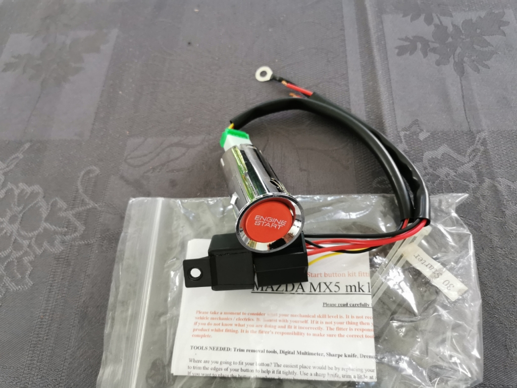

C'est une copie d'un bouton Start de S2000 qu'on peut positionner à la place de l'Allume Cigare.
J'ai en projet de réorganiser la console pour ajouter des Manos de Température d'huile et autres à voir.

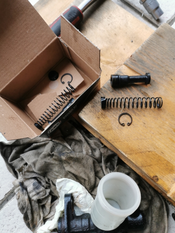

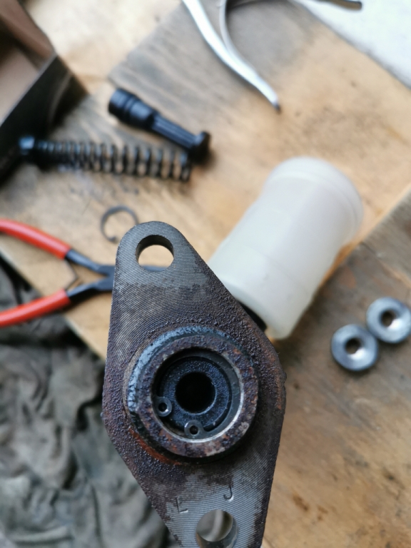

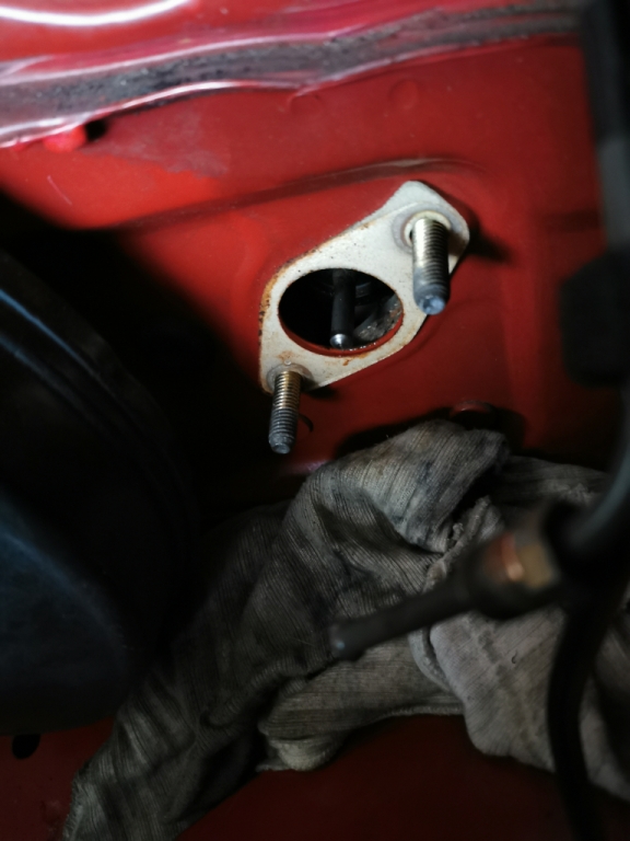

Lors de ma dernière sortie à Pouilly en Novembre, j'avais eu des soucis d'embrayage: parfois impossible de passer la 1ere ou marche arrière. J'avais quand même pu rentrer par la route mais avec la peur d'être bloqué au péage.
Je soupçonne l'émetteur d'embrayage car j'ai déjà changé le récepteur quand j'ai monté la boite 6. Ça peut aussi être un problème d'air dans le circuit mais comme j'avais acheté un kit de réfection je m'attaque au démontage.

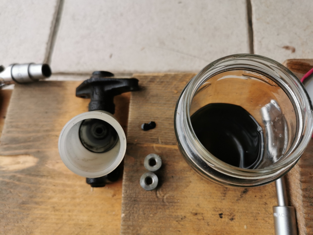

Démontage de l'émetteur, c'était bien noir à l'intérieur
Emplacement dans la baie moteur
Une vue de l'émetteur et le kit de réfection avec ressort, poussoir et clips
Remontage avec les nouveaux éléments et un petit coup de propre
Après remontage et ajout de liquide de frein, impossible de remettre le circuit en pression. Je redémonte et réessaie avec les anciens éléments j'ai le même problème, donc bilan je pense que l'émetteur est mort, il va falloir le remplacer totalement.

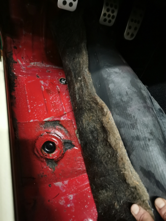

Une autre mauvaise nouvelle, en vérifiant la commande d'embrayage par l"intérieur, je sens que le tapis de sol est humide et légèrement gras. Je déclipse la moquette est c'est totalement trempé.

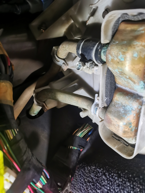

Je pense donc que j'ai une fuite au radiateur de chauffage car j'avais remarqué une baisse du liquide de refroidissement et un petit suintement par la durite de chauffage qui rentre dans l'habitacle.
Il va donc falloir que je démonte la moquette pour tout faire sécher et regarder plus précisément d'où vient le problème.
Donc une journée de merde et encore du boulot avant d'attaquer la prépa moteur :aie:

Pour l'instant, j'ai décollé le revêtement isolant et je fais tout sécher.
Ce qui est étonnant, c'est que j'ai fait tourner le moteur pour voir d'où vient la fuite et je n'ai rien vu.
Une petite photo pour visualiser l'état:

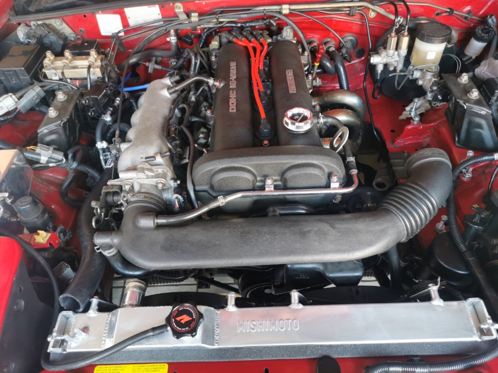

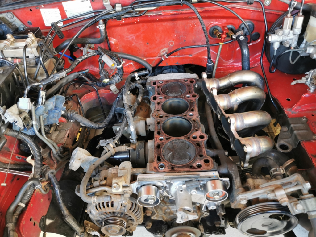

Aujourd'hui, j'ai fait un peu de vide dans le compartiment moteur :ricane:
Les explications et le suivi sont ici: https://www.mx5france.com/forum/viewtopic.php?f=64&t=50112
ha oui les fameux moteur sans culasse a combustion externe, ca marche bien il parrait :D

Mais Christophe, il te manque 2 pistons dans ton bloc moteur...!!!!
Ok, je sors :hello:
Oui et c'est plus léger :ricane:
Pareil, j'optimise le poids :ricane:
