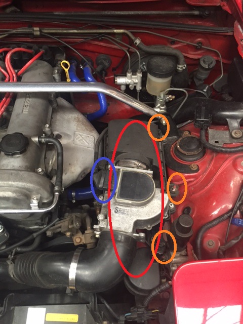

On va s'attaquer au démontage de l'ancienne admission d'air (en rouge).
Ici c est une 1.8 trafiqué à la "Docteur Ré" avec un AFM d'origine.
Il faut déconnecter le connecteur de l'AFM (en bleu).
Enlever les 3 goujons (en orange).
Défaire le gros collier qui retient l'AFM avec un simple cruciforme.
Voila Votre boite à air et votre AFM enlevé.

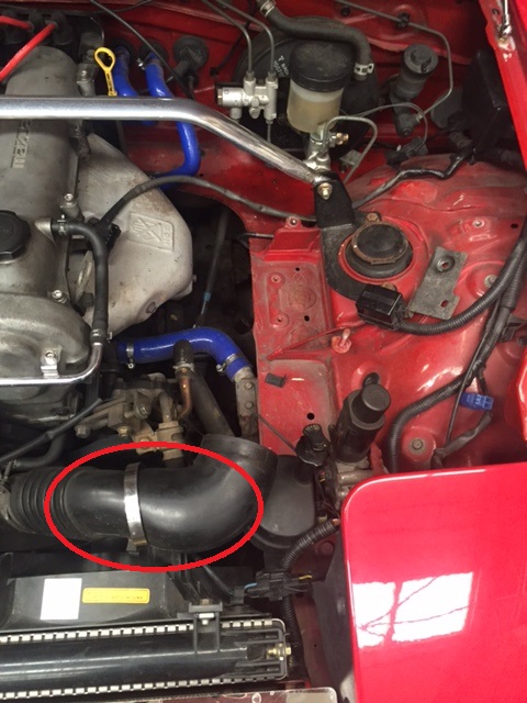

Maintenant on enlève le 2ieme "gros tuyau" (ici en rouge), également avec un simple cruciforme.
Voila on avance pas mal :)

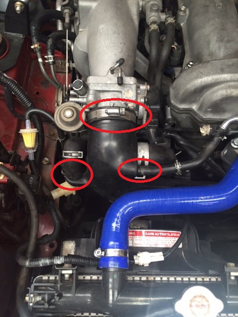

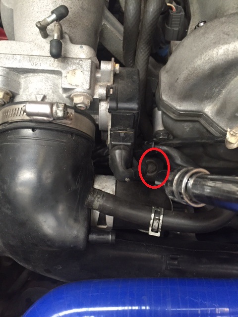

Bon on s'attaque au dernier "gros tuyau". Il suffit de déconnecter les 3 "connectiques" entourées en rouge.
Attention ce "gros tuyau ext fixé avec un goujon (en rouge)
Attention également à "l'attache cable" qui faut défixer.
On chipote un peu pour extraire le dernier "gros tuyau". Si vous avez pas encore replacer la durite (de la partie 1) vous aurez vachement plus facile :oui:

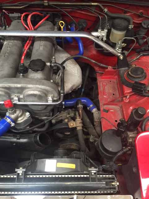

Voila la baie moteur respire un peu plus :beer:

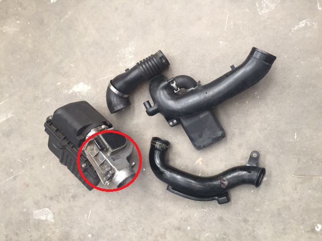

Et normalement a vos pieds vous aurez ceci !!! N'oubliez pas de récuperer votre AFM (ici en rouge)

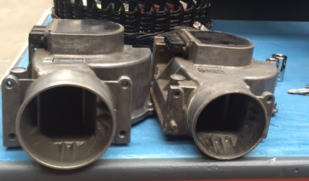

Dans un premier temps, je vais monter la JR avec le débimètre d'origine pour voir vraiment ce que la JR apporte. Ensuite je placerais mon débimètre de RX7.
Le test sera bcp plus concluant :woo:
Pourquoi mettre un RX7 ?
Vous aller comprendre avec la photo suivante ;) Et devinez ou est le RX7 :D

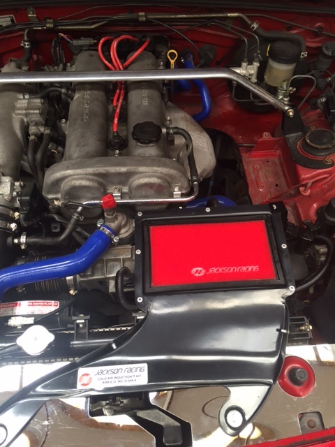

Bon je vais essayer de faire un ptit tuto (je commence tt simple avec mes mots et j'étofferais par la suite).
PARTIE 1 (Réhausser le Calorstat)
viewtopic.php?f=84&t=22512&p=15911709#p15911611
PARTIE 2 (Démonter l'admission d'origine)
viewtopic.php?f=84&t=22512&p=15911802#p15911753
PARTIE 3 (Montage de l'Admission Jackson Racing)

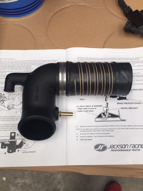

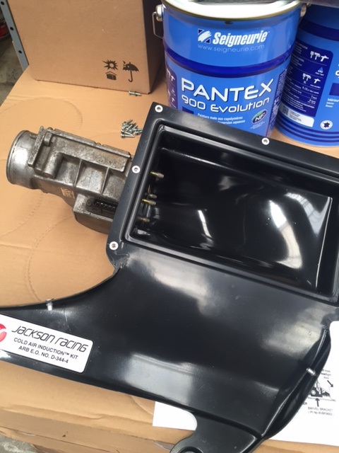

Montage de la première connection
Montage de la seconde

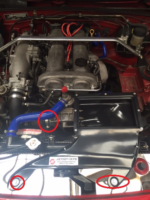

Montage sur la voiture et serrage des pont rouge.
La bague d'origine (rond bleu) doit être changée car trop grande.
Donc on change :)
On assemble le débimètre sur la partie inférieure de la JR
On l' installe sur la voiture en connectant les 3 points rouge.

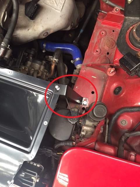

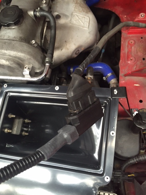

Pate de fixation pour maintenir la JR.

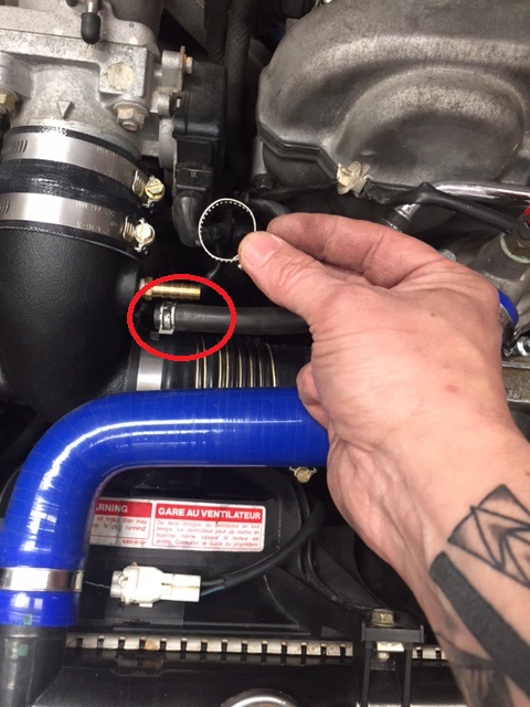

On connecte la rallonge.
On connecte le connecteur rallongé sur le débimètre et on range le cable le mieux possible :sic:
On place le filtre

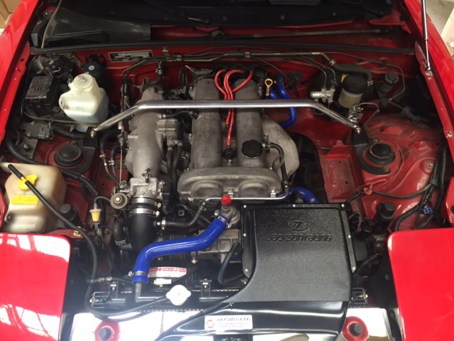

Le couvercle

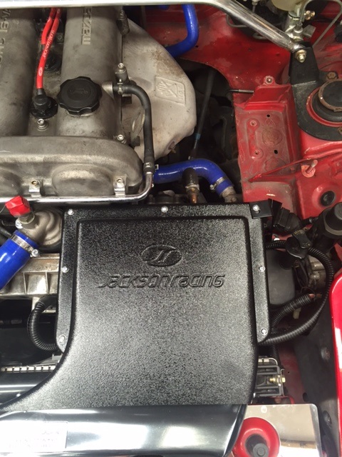

Et on contemple notre travail :beer: en se demandant si la voiture va bien redémarrée.
Et elle redémarre évidemment :)
Une chose est sur c'est qu'il ya de la place pour une petite valise maintenant :)
Voila un ptit tuto vite fait entre 2 clients (je bosse moi !! :evil: ) Je peaufinerais cela à mon aise.
Vivement ce soir pour test sur route :)
