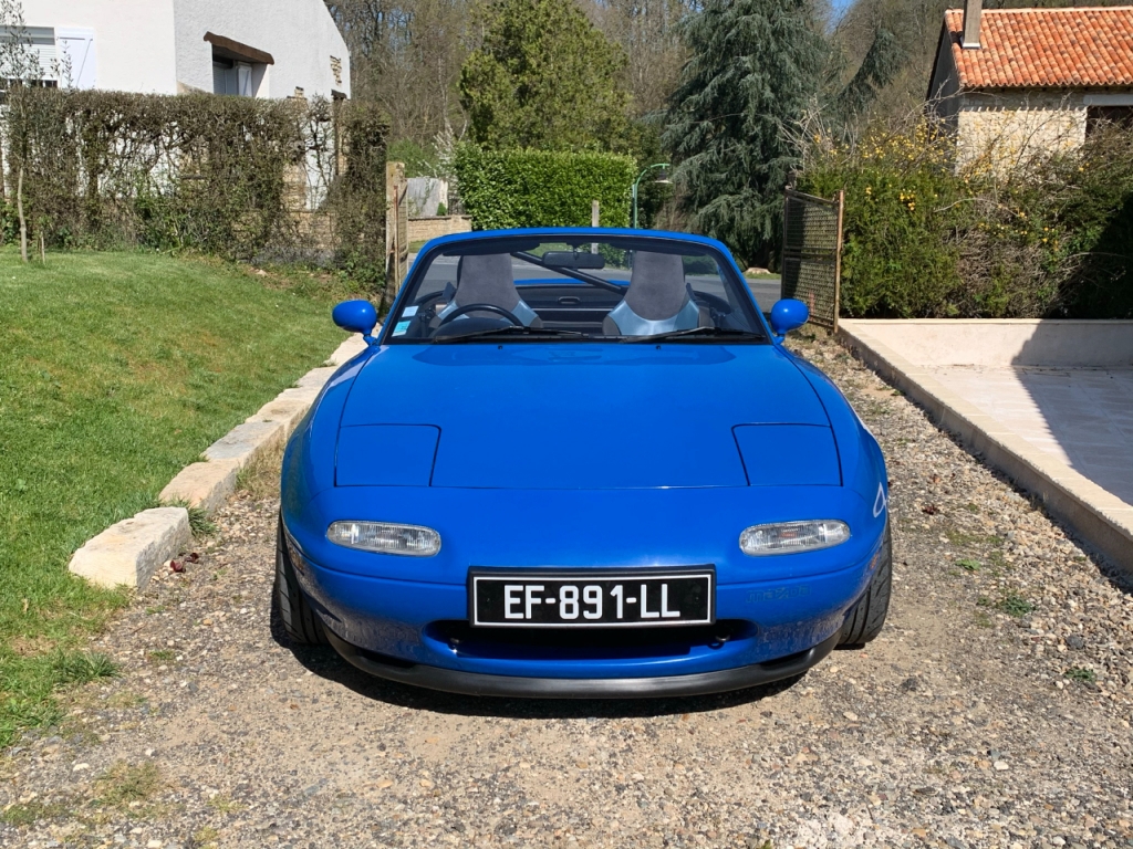

Merci ! Mon pare choc n'était pas de première jeunesse. Sur une pièce propre je n'aurais pas osé le faire, en trouvant plutôt comment mieux intégrer un anti brouilard, puisque c'est à cause de lui que ça a fini comme ça :aie:
fabdev a écrit :
Tu parles bien de la découpe du pare-chocs ?
Exact je n'ai pas précisé :oops:

T’as fait ça propre !
C’est vraiment discret j’aime bien :)

Merci ! Si on se penche vraiment dessous on trouve quand même quelques imperfections mais globalement c'est bien.
Cette vidéo m'a bien aidé :
J'ai par contre gardé le galbe de la sortie d'échappement, je ne voulais pas couper plus haut.
Il faut que je trouve un moyen de cacher les crochets de remorquage. Je ne veux pas les enlever car ça peut toujours servir, surtout si je me sors de piste :aie:
Je vais voir pour y mettre des sangles, et mettre un coup de propre sur l'échappement parce que l'on voit bien la gamelle maintenant !

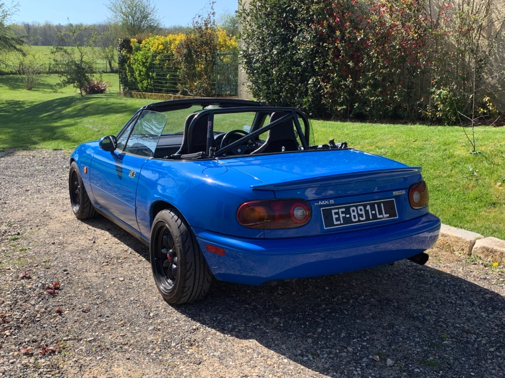

Ce week end j'ai pu faire quelques bricoles, vidange de boite à la MT90, vidange moteur avec de la Motul 10W60 et un engine flush Wynn's juste avant.
On a monté les jantes piste et j'en ai profité pour virer les bavettes :
Bon je trouve l'arrière un peu haut mais comme je ne peux pas régler la hauteur en Koni Sport, pas le choix de vivre avec.
Tout à l'heure j'ai réussi à démonter les anneaux de remorquage arrière. Je vais m'acheter un Jass noir, ça devrait rendre pas mal. Il va aussi falloir mettre un coup de propre sur les retours de châssis parce que maintenant on les voit :D

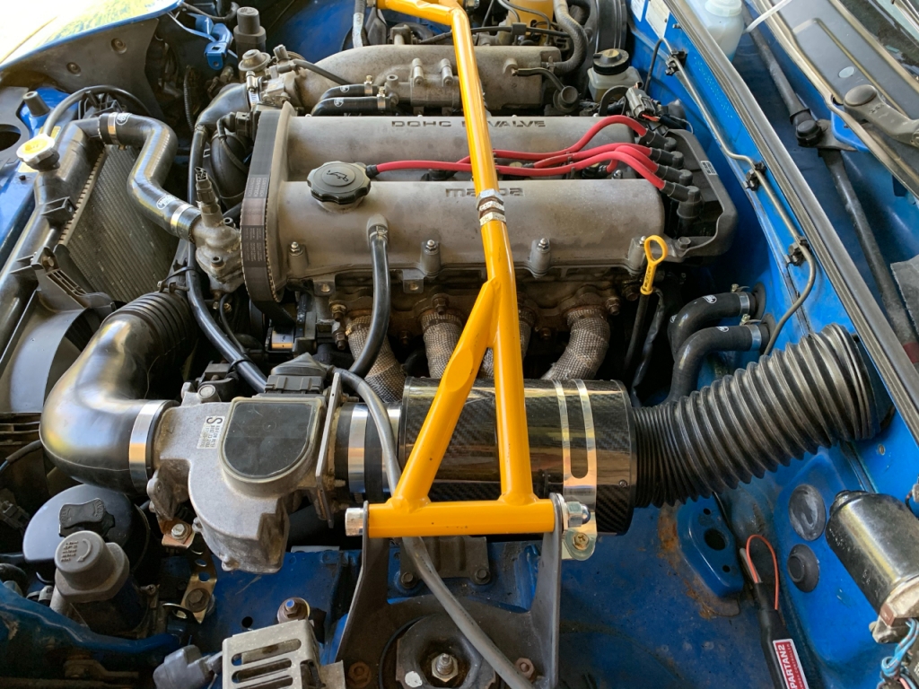

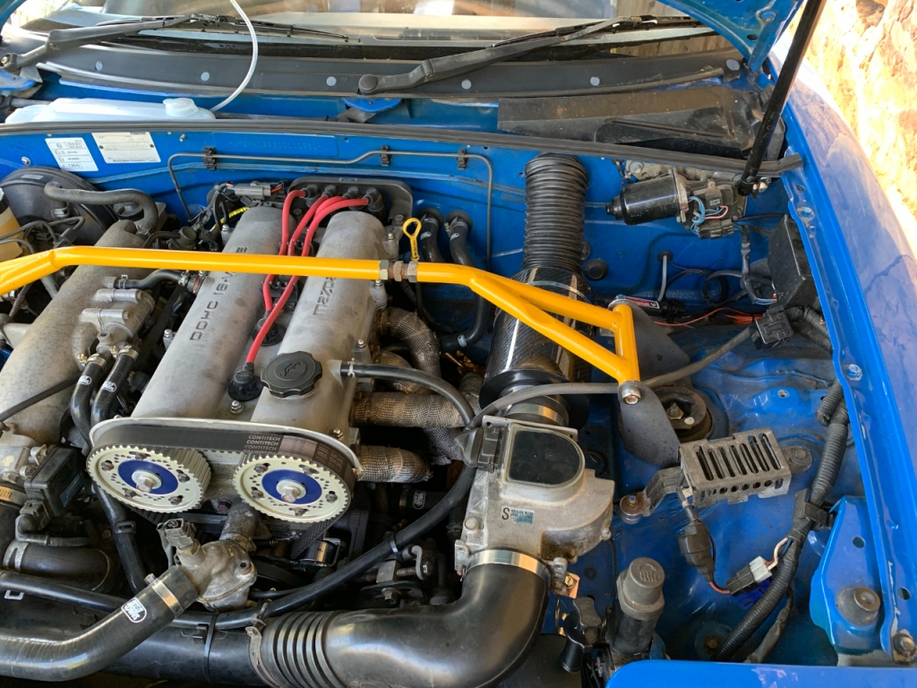

J'ai fini l'installation de la boite à air BMC. J'ai utilisé la tubulure d'admission que j'avais recoupé pour le montage du débitmètre de RX7. Ensuite patte livrée avec la BMC pour maintenir le débitmètre, puis fabrication d'une patte à partir d'une plaque en alu, je suis plutôt fier de moi :D
Il me reste à trouver un moyen pour l'arrivée d'air, le boa est trop gros pour le trou que j'avais fait. Je pense mettre une réduction sur la boite à air pour remettre le boa que j'avais avant.
