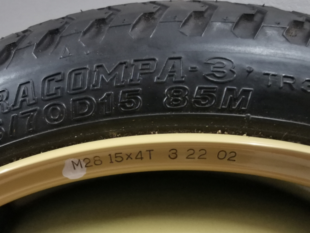

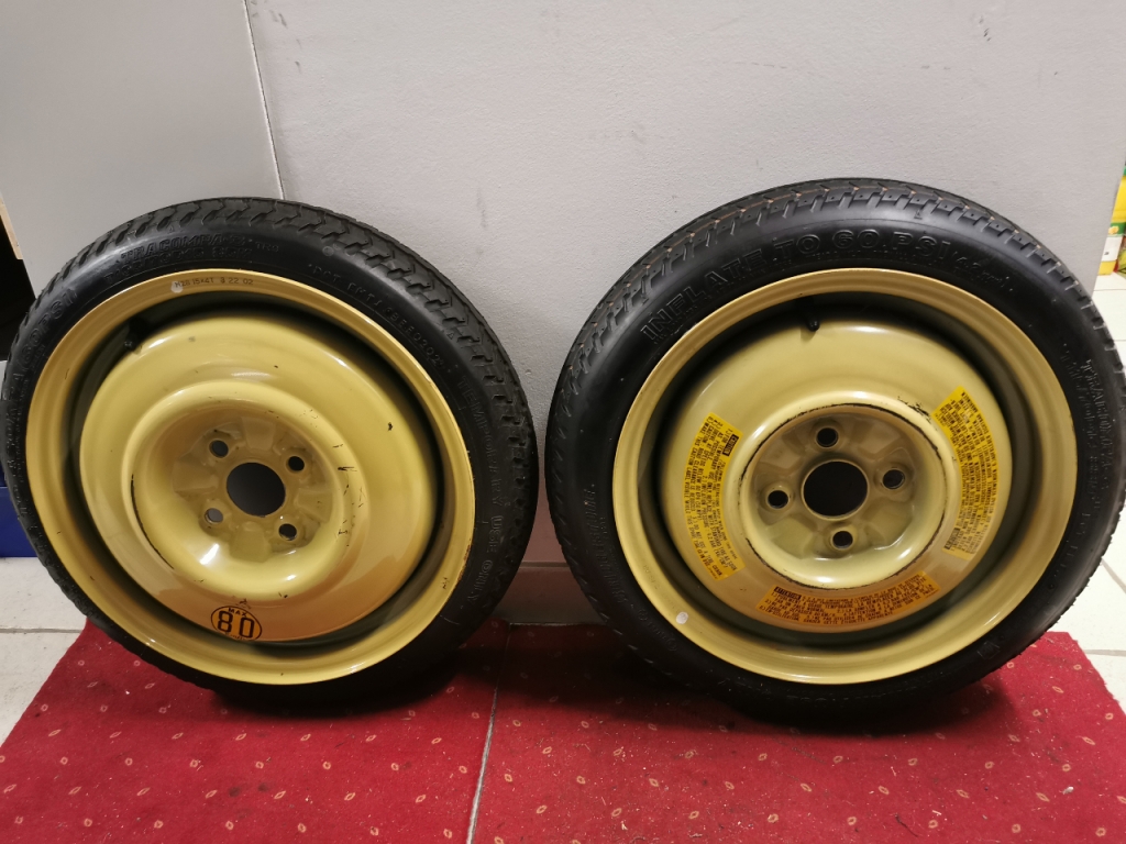

Dans la foulée, j'ai donc cherché sur le forum et oui il existe bien une roue de secours différente pour les Nbfl équipées de Big Brakes.
J'ai pu en trouver une facilement sur FB pas loin de chez moi.
Une petite illustration (15 pouces à gauche)
Par contre la roue de 15 pouces ne rentre plus totalement dans l'emplacement prévu dans le coffre donc il va falloir que j'adapte un système de fixation.

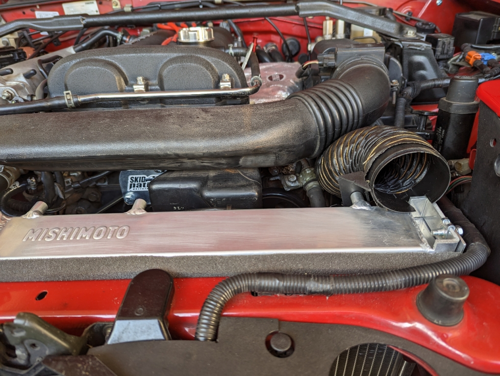

Après une période d'inactivité, il était temps se pencher sur certains points qui restaient en suspend.
J'avais toujours une petite fuite du LDR au niveau de l'obturateur avant mais aussi au niveau du spacer du coolant reroute à l'arrière de la culasse.
Vidange totale du LDR, j'en profite pour refixer différemment mes 2 ventilateurs (avec le Kit fourni que je n'avais pas utiliser au départ).
Remplacement du joint de l'obturateur du circuit en face avant, cette fois j'ai commandé un joint Mazda qui est beaucoup plus qualitatif. J'ai aussi resseré les vis du spaceur ainsi que les colliers des durites.
J'en ai aussi profité pour modifier l'entrée d'air. Au départ je voulais la faire passer en dessous mais il n'y a pas la place.

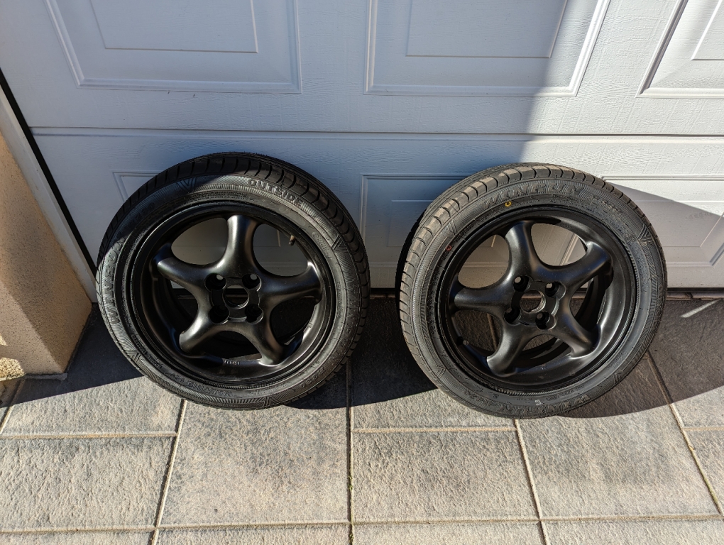

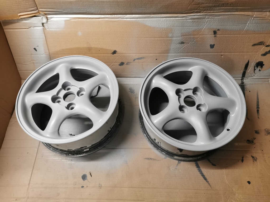

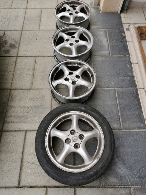

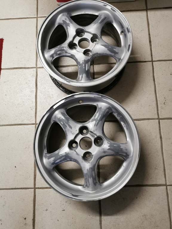

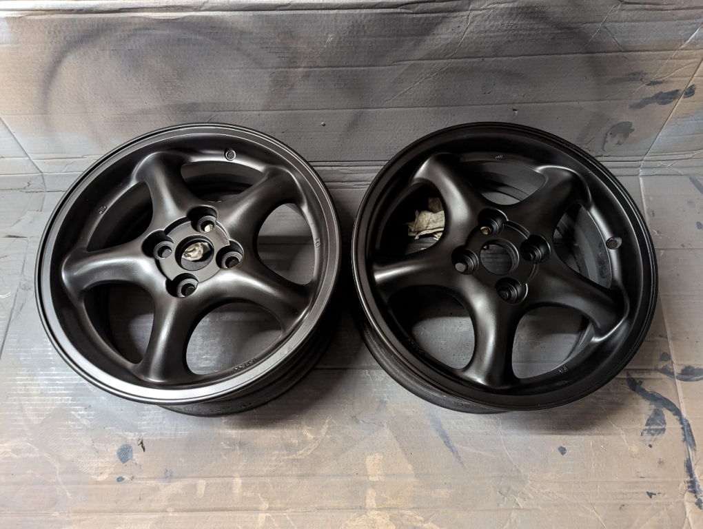

Pendant l'hiver, j'ai aussi acheté un jeu de jantes de NB que je suis en train de refaire afin d'avoir un jeu de piste. L'idée est de monter des pneus chinois pour faire de la glisse quand la piste est mouillée. :ricane:
Quelques photos:
Modification de l'entrée d'air
Les jantes qui sont dans un sale état, ensuite après quelques heures de ponçage et le résultat final
