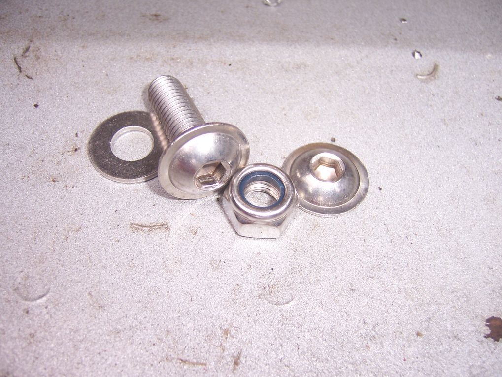

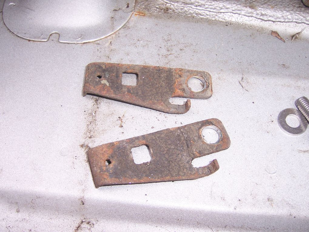

En attendant, et puisque ça sera très utile pour lever l'auto sur le pont lors du changement de boite et d'embrayage, j'ai monté les frame rails ce WE.
Epuisant! :aie:
J'ai passé 1h avec brosse sur disqueuse et lime électrique à faire disparaite troute trace de rouille sur les longerons, car ils avaient frottés parfois. J'ai repeint ça avec de la hammerite, ça devrait tenir quelques temps.
Premièrement : prendre de l'altitude :D
Très pratique ces vieilles roues, 50cm et une stabilité impériale !
Vider la voiture, je ne vous apprend rien.
Repousser les moquettes.
Brosser / poncer / peindre les longerons du chassis si nécéssaire.
Pendant que ça sèche, changer le filtre à essence (optionel :D )
Positionner les rails
Rassembler la visserie (vis M8 en inox A2)
Percer (par dessous d'abord, puis par dessus avec forêt étagé dans mon cas) / boulonner / percer / démonter, et peindre. Attention côté passager à ne pas percer les durits!
Puisque ça rouille aussi dedans, en profiter pour gratter les petits points de rouille et barbouiller.
Modifier les supports de durits (applatir, et percer en M8 pour moi).
Et placer les durits.
Prévoir une découpe dans l'écran de protection du filtre à essence.
Enjoy.
