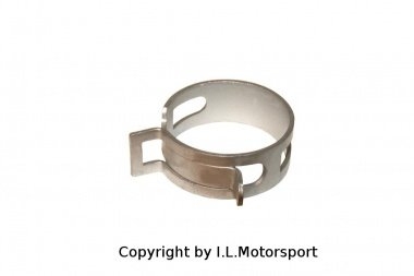

Vérification des niveaux ce matin avant d'aller au taf. Petite fuite de LDR :sic:
J'avais remplacé les serre-clips lors du changement de courroie. Les nouveaux ne doivent pas serrer au même endroit que les anciens et du coup, ça perle...
Je vais sans doute changer les deux durites souples du bas radiateur et la durite métallique par la même occasion.
A presque 30 ans, elles ont fait leur temps :tantpis:

Ça serait une sage précaution sur la mienne, ne sachant pas de quand elles datent. Avec un bon nettoyage du circuit... Je veux bien des pistes pour l'approvisionnement en pièces.
Message Publié : Sam 20 Oct 2018, 11:06
Message(s) : 1158
Il y a des kits complets chez MX5-parts. Je pense que chez IL Motorsport, il doit également y avoir ce qu'il faut.
Message Publié : Sam 20 Oct 2018, 11:11
Message(s) : 1158
Ne pas oublier les nouveaux serre-clips ;)
