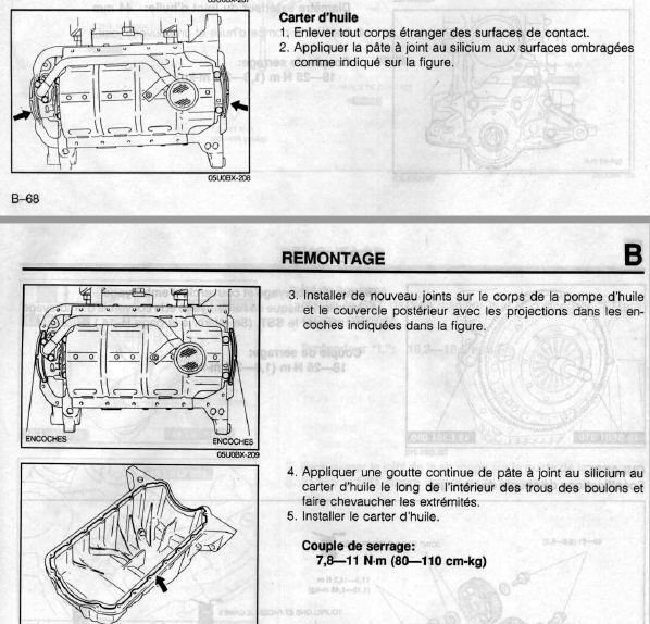

Tu as fait refaire ton joint de carter , en extraction par le dessous.
le problème c'est que ce joint est assez complexe a reposer par le dessous.
Il faut mettre du joint au dessus et en dessous.
Pour le coup , j'ai vu plus de fuite sur le demi lune que sur le spi de vilebrequin.
Ca peut venir du joint de vilebrequin mais tu es au niveau au dessus, cela impose depose du moteur , volant moteur , embrayage.

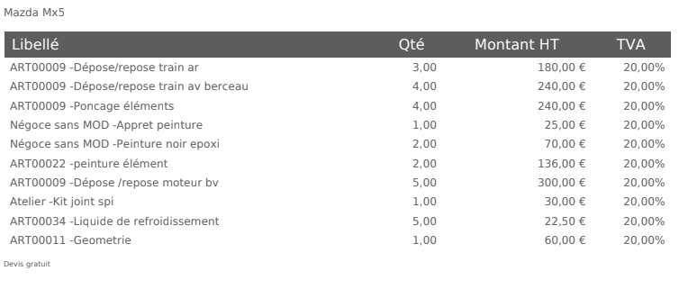

Voici le détail du devis :
J'ai pas compris pour le liquide de refroidissement ?

c'est con de demonter la boite sans changer l'embrayage (à moins qu'il soit récent) et par la même occasion le roulement de vilbrequin.
Demonter le berceau avant impose de maintenir la charge sur le moteur , donc autant changer les SB moteur si pas fait.
La en gros tu fais repeindre tout tes trains roulants sans demonter les silent bloc , ni le remplacer , ni changer les vis de géomètries.
liquide de refroidissement y a rien qui l'impose.
Pour information, grenaillage /peinture epoxy de train roulant (j'en ai 10 triangles à peindre), c'est 150/200 €, par contre oui faut demonter les SB.

Merci pour les infos. Je vais poser la question au garagiste du coup. L’embrayage est d’origine et il a moins de 150 000 kms du coup. Je devrais demander à le faire changer aussi c’est vrai.
J’avais pas pensé au silent bloc et vis. Tu trouves le devis trop cher ?

Je trouve le devis un peu cher , mais il y a de le MO a prendre en compte qui represente pas mal.
