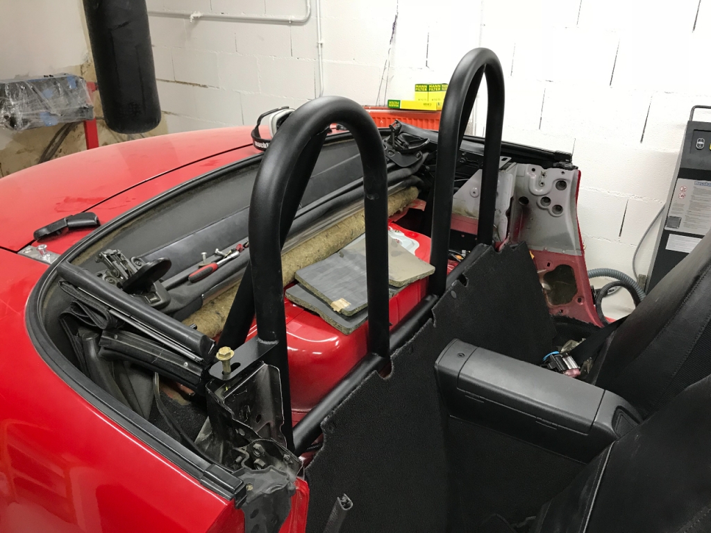

Message Publié : Ven 5 Oct 2018, 14:48
Message(s) : 4862
:D
Message Publié : Ven 5 Oct 2018, 15:19
la peinture a l'air top, c'est neuf ?
Message Publié : Ven 5 Oct 2018, 15:37
Message(s) : 4862
Non, projeté avec Patrice. :D
Message Publié : Ven 5 Oct 2018, 16:24
ben c'est neuf alors, la couche de pintoure :D
Message Publié : Ven 5 Oct 2018, 16:25
Message(s) : 4862
Yep. On a devancé la peinture “tr lane qualitat”...
Message Publié : Ven 5 Oct 2018, 20:06
Message(s) : 3646
Alors ce moteur ca donne quoi?
