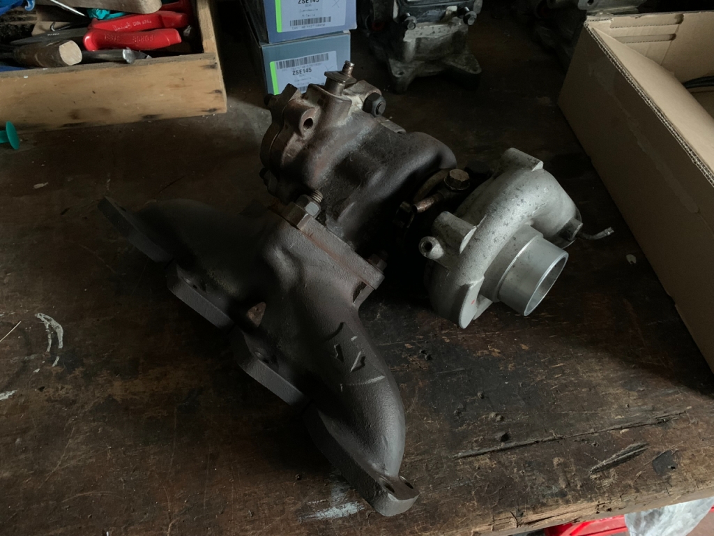

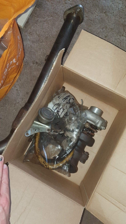

C'est donc un TD04 de Subaru Impreza avec collecteur et downpipe Kraken. Trouver du Kraken d'occasion est extrêmement rare donc je n'ai pas hésité longtemps. Pas sûr que ça tourne aussi fort que le M62 surtout quand la courroie est correctement tendue :aie:

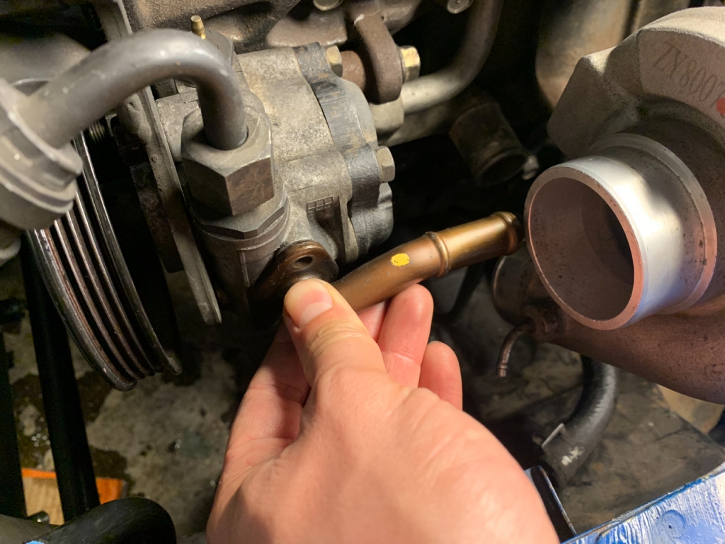

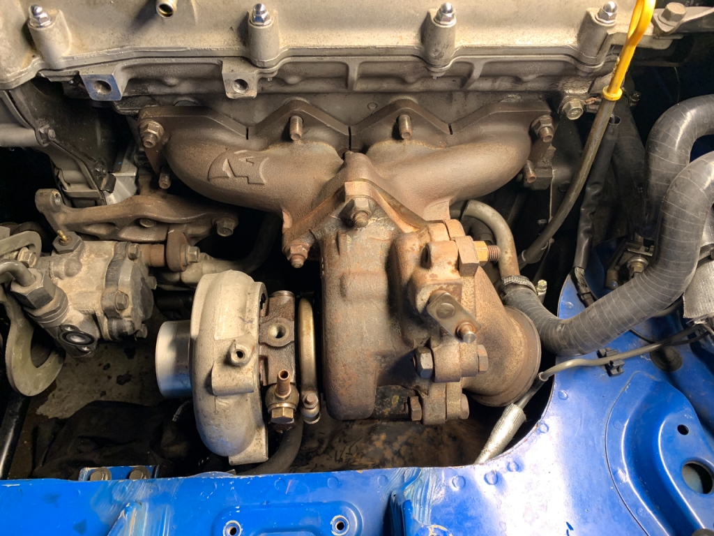

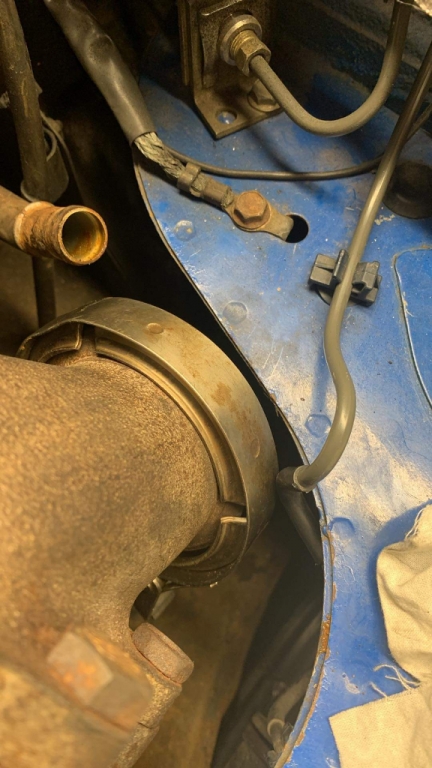

Montage dans la voiture. En fait c'est la durite d'eau du dessous qui va au radiateur qui gênait. Bofi en fait une exprès pour ce genre de montage qui passe différemment.
Un problème étant réglé, il y en a 3 autres qui apparaissent :aie:
Le premier c'est la durite d'eau qui passe sous le collecteur et qui va au circuit de chauffage. Je ne peux plus la fixer et elle passe trop proche de la ligne. Je l'ai retravaillée mais ce n'est pas suffisant. Je vais la remplir de sable puis la chauffer à la lampe à souder, jusqu'à la faire partir en l'air. De là il n'y aura plus qu'à mettre une durite silicone à 90° pour joindre les deux bouts.
Ensuite la durite de frein :
Même en la tordant le collier est à toucher le revêtement plastique. Je vais donc la couper puis la rallonger de façon à ce qu'elle soit le plus éloignée de la ligne. Avec des raccords sérieux ça tiendra sans problème.
Pour finir la durite de direction assistée qui pointe directement l'entrée du turbo. L'idéal serait une bride droite car plier celle d'origine je ne suis pas sûr que ça le fasse. A voir.

dudu a écrit :
... la durite d'eau qui passe sous le collecteur et qui va au circuit de chauffage. ... Je vais la remplir de sable puis la chauffer à la lampe à souder, ...
Sur la photo ça semble être une durite silicone :sic: Si c'est le cas tu pourras la chauffer tant que tu veux, je ne pense pas que tu puisses la re-former :non:

Regarde au bout de la durite silicone, c'est une partie en métal qui passe sous le collecteur et se prend en sortie de pompe à eau :)

Quelques bricoles faites ce weekend. J'ai chauffé et plié la conduite de chauffage comme j'ai pu. Je ne pouvais pas la serrer bien fort dans l'étau sous peine de l'écraser mais ça devrait suffire.
Le trou dans le carter d'huile pour le retour du turbo est fait et taraudé. Quasiment tous les copeaux tombaient à l'extérieur même s'il y en a sûrement eus quelques uns à l'intérieur. Un bon rinçage + vidange et puis le reste dans le filtre de la crépine :ricane:
Je n'ai pas percé tout à fait droit, un raccord BSPP ne l'aurait pas fait. J'ai acheté un BSPT donc conique et c'est impeccable. Je l'ai recoupé côté annelage car trop long et avec du filet étanche, c'est parfait.
J'ai remonté la direction assistée, il y a une durite qui gêne que je vais rallonger mais rien de compliquer. L'autre souci c'est la sortie de la pompe qui pointe devant le turbo. Lorsque la pompe est au bas ça passe donc je vais monter une courroie la plus courte possible, dans les 835mm au lieu de 855.
Il ne reste donc que la conduite de frein. Dans mon tas d'affaires j'ai trouvé celle d'embrayage de l'ancienne bleue, avec des bons raccords ça fera un montage presque OEM :ricane:

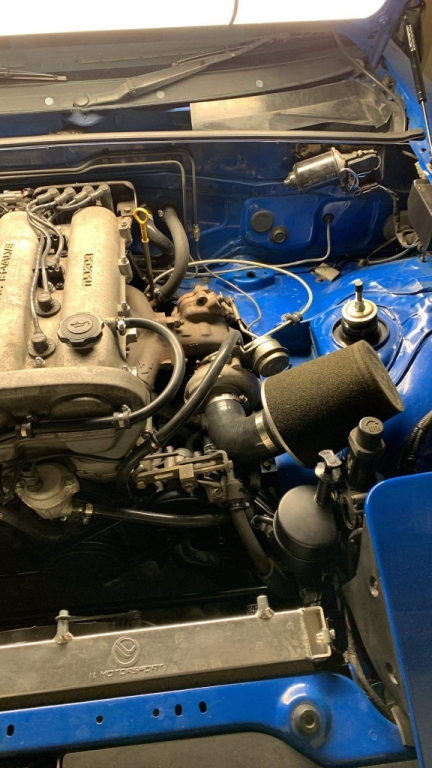

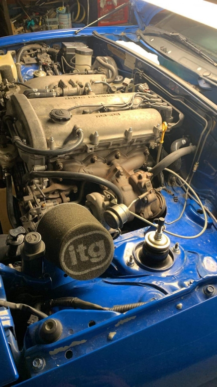

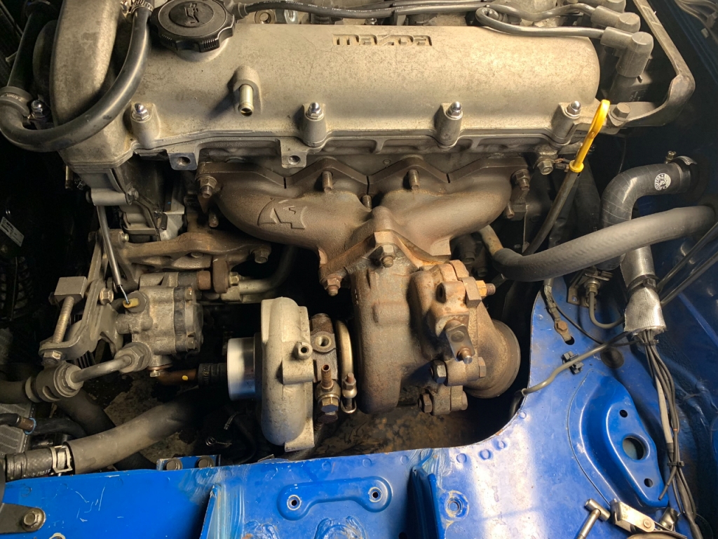

Quelques problèmes rencontrés et autant de solutions trouvées depuis :ricane:
J'ai pu faire les premiers tours de roues hier soir. Rien à signaler, aucune fuite et pour l'instant ça ne touche nul part malgré la downpipe en 3 pouces, à voir lorsqu'il fera plus chaud.
Pour l'instant c'est l'actuateur de wastegate qui gère la pression. D'après le vendeur c'est une 7psi (0.5bar) mais ça a pris 0.65bar donc bizarre. Peut-être le froid en ce moment.
J'ai prévu d'installer une mac valve qui sera pilotée par la gestion et un actuateur neuf.
Il reste également 2-3 colliers à installer et refaire le piping en sortie de turbo car il y a plus de silicone que d'alu, ça ne me plait pas.
Je n'ai que deux photos qui viennent de messenger à vous proposer :oops:

Ca fait plaisir de lire que ça avance :bien:
Le piping en sortie de turbal est toujours une tannée. Obligé faire une première ébauche, puis d'affiner. Vu le prix des coudes alu et/ou silicone :aie:

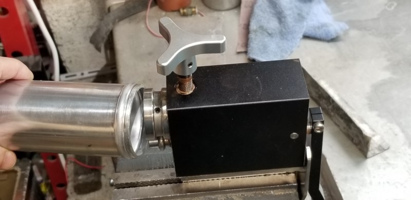

Tu as un appareil pour faire les collerettes sur les tubes d'alu ?

En fait je l'ai fait sans rien couper, j'ai acheté l'outil mais j'avais la fainéantise de m'en servir ... Il faudrait que je raccourcisse les coudes silicone et rallonge les tubes en alu. Ou mieux coudes en alu et manchons silicone.
