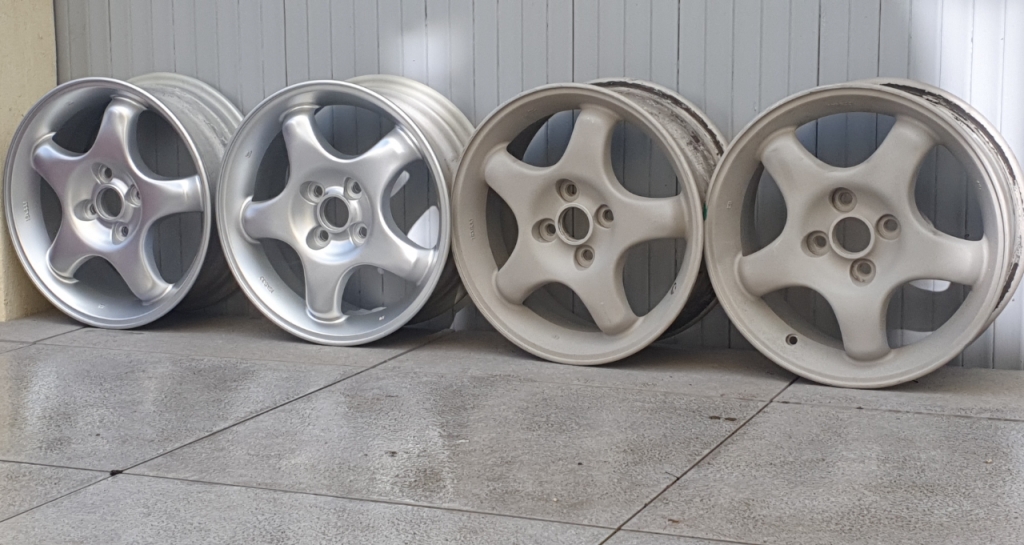

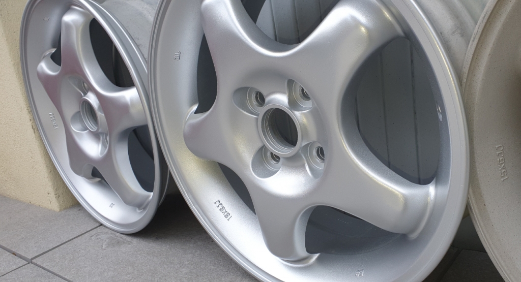

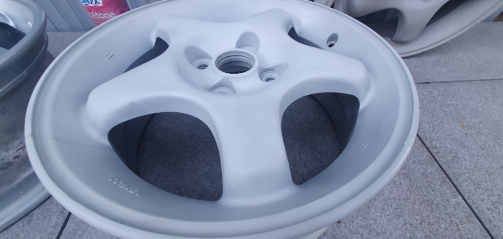

Puis passage à la peinture.

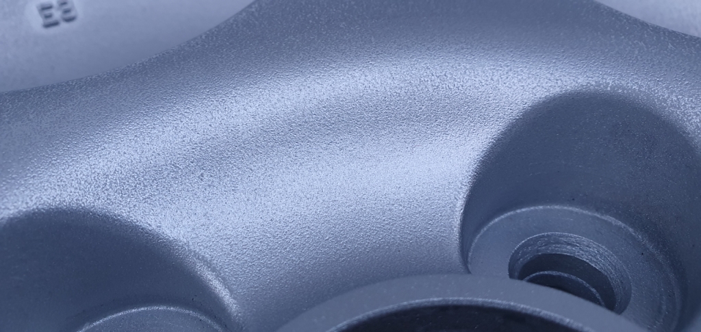

Les jantes d'origine avait un grain de surface, elles n'étaient pas lisses. La surface est exactement comme à l'origine.

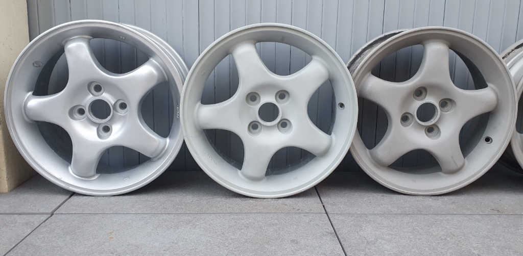

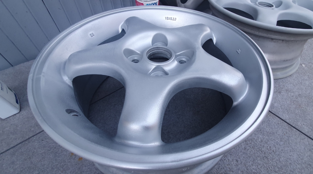

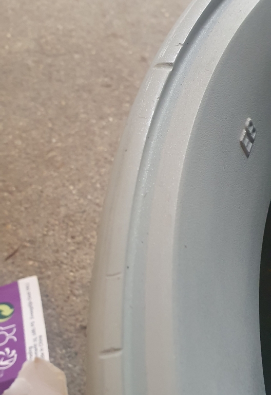

Bon en vrai j'ai merde sur la face avant, j'ai fait une coulure dans le primaire que j'ai essayé de rattraper et je pensais que ça ne se verrait pas avec la peinture....raté !
Donc passage par la case ponçage mais on a déjà un aperçu du rendu de droite à gauche jante décapée / jante avec primaire / jante peinte (qui a déjà pris un coup de papier 800 pour rattraper les coulures.

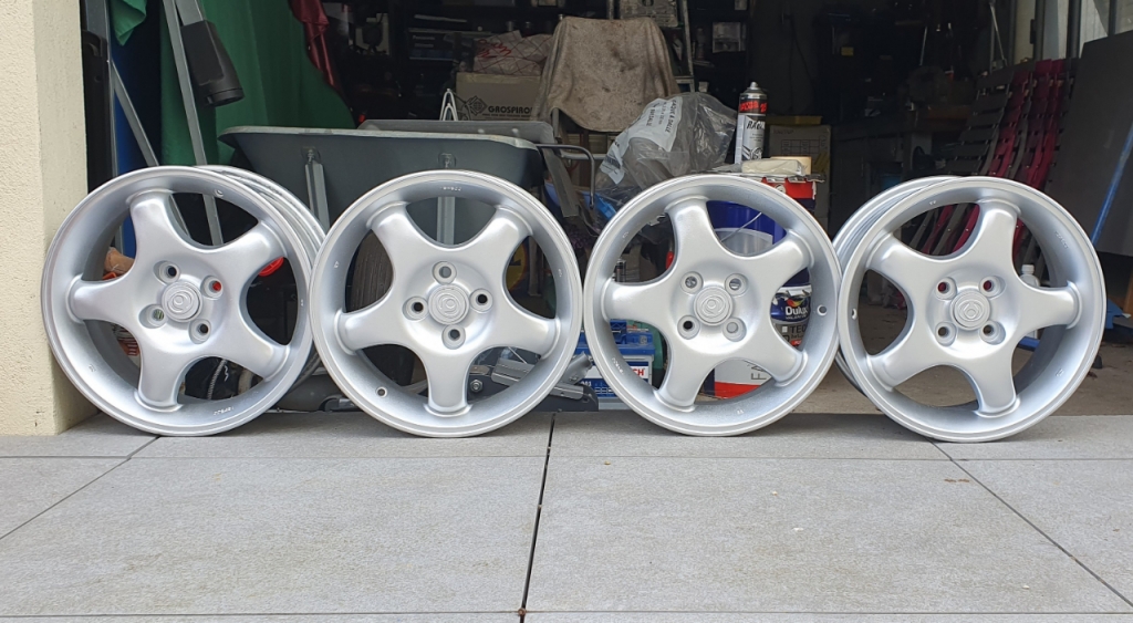

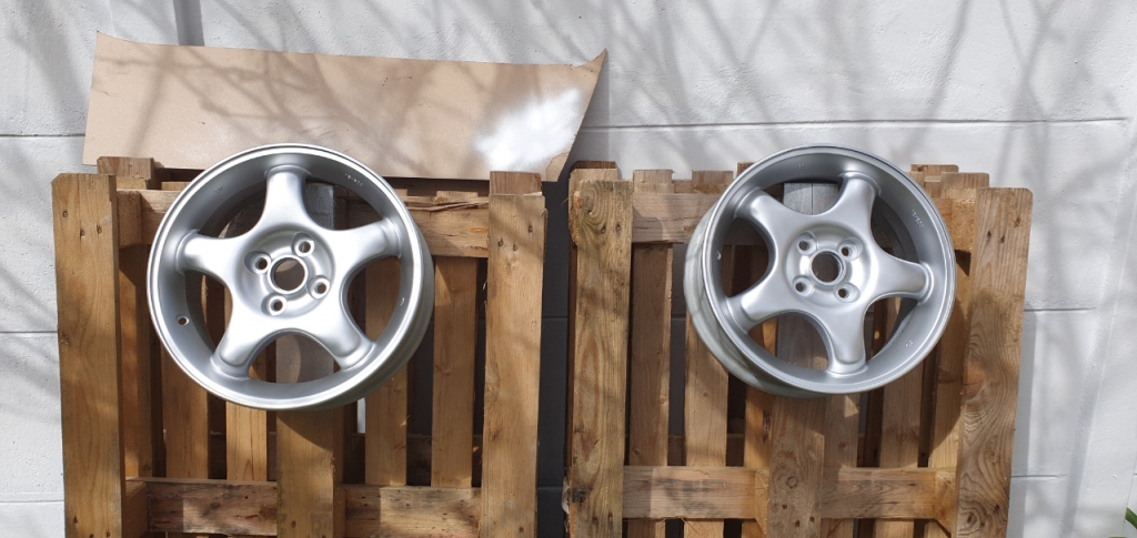

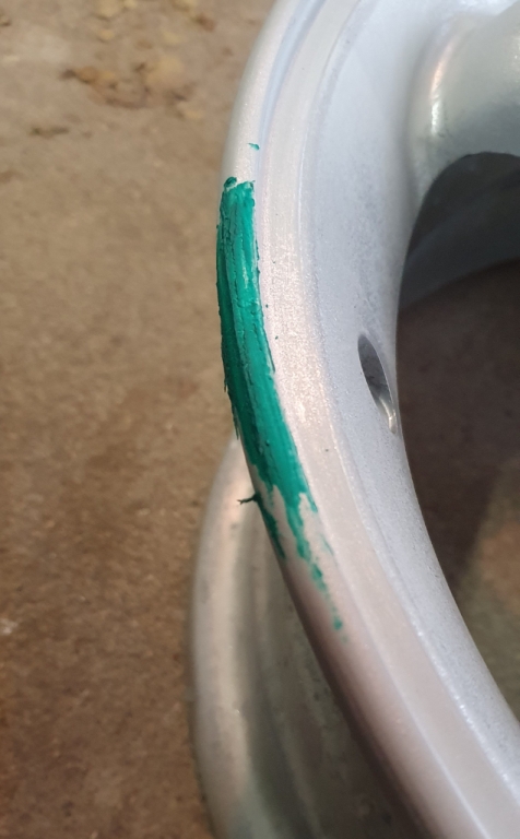

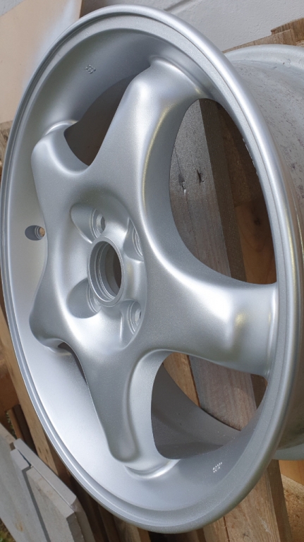

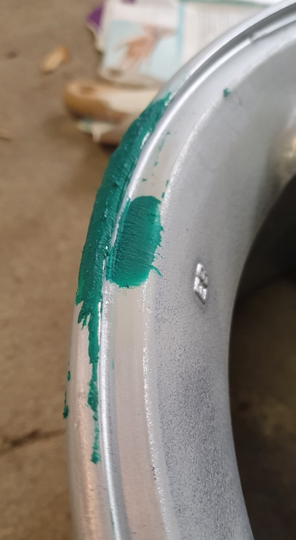

Ca m'a coûte 40€ par jante. Pas donné mais ça a l'avantage de ne pas attaquer la surface donc pas besoin de mastic ou autre
Voici donc les deux premières jantes. Petit coup de mastic la où les jantes étaient un peu piquees.
Première couche de peinture
Seconde couche

Ça rend super bien :love:

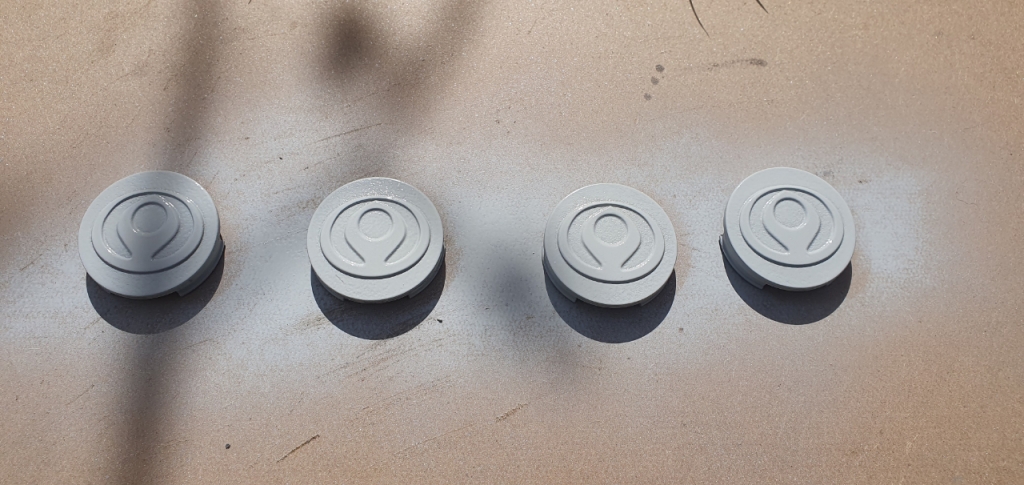

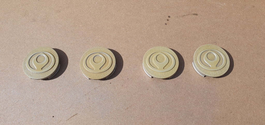

Ca y est les 4 sont faites! Je me suis en plus occupé des caches centraux.
J'attends maintenant le vernis 2K de chez Peinture-Voiture pour finir ça et il n'y aura plus qu'à choisir les pneus.
