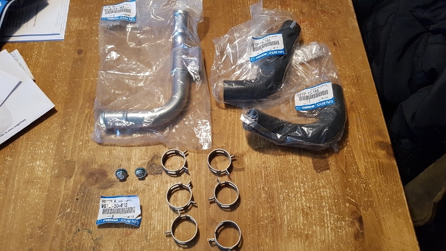

Les durites sont arrivées.
Reste plus qu'à avoir un peu de beau temps et surtout, trouver le temps de faire ça...

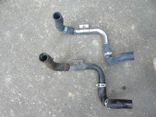

Beau temps cet après-midi et un peu de temps libre.
Du coup, opération durites :

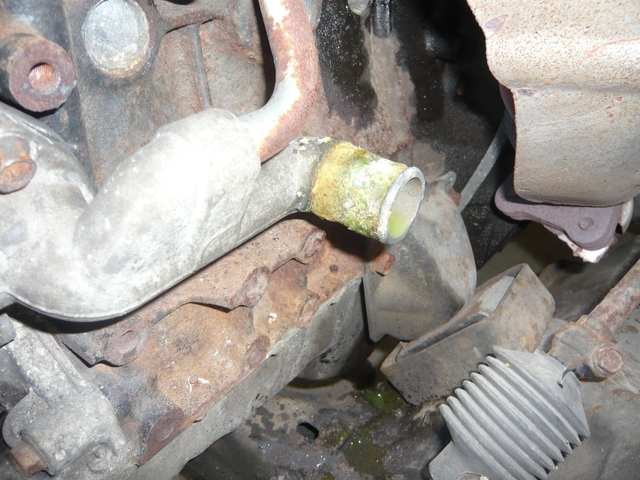

Ca pissait pas mal à la jonction durite métal - durite souple avant le radiateur.

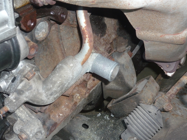

Un peu de calcaire sur la sortie de pompe
Nettoyage à la brosse métallique souple et vinaigre blanc

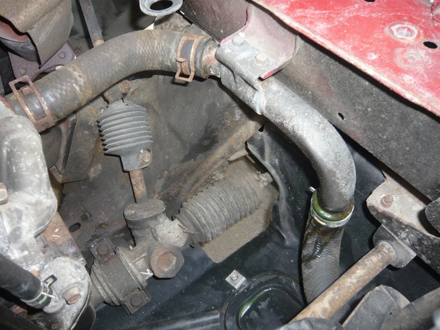

Petite comparaison avant/après

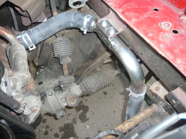

Après nettoyage et remontage
Ca y est, mamie est à nouveau étanche :bien:

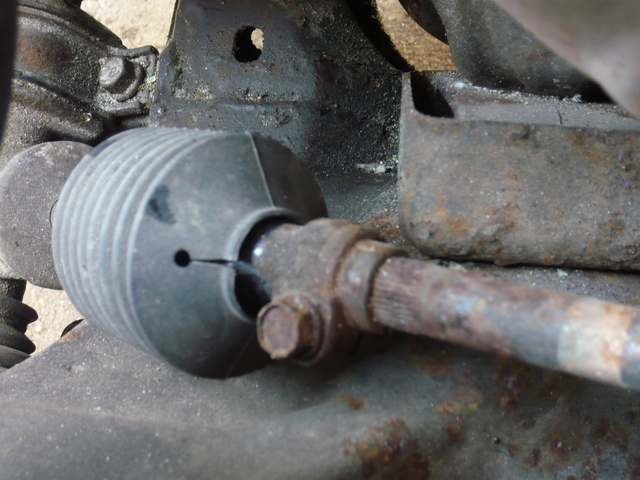

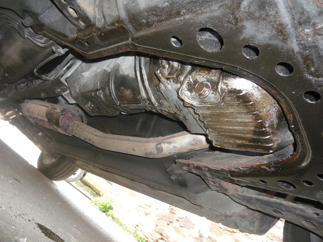

En jetant un oeil dans la baie je me suis demandé s'il ne manquait pas un morceau du soufflet de protection de la crémaillère de direction? Est-ce qu'il est asymétrique?
Et pour finir je voulais nettoyer le bas moteur mais j'ai dû merder au montage du joint de couvre culasse l'année dernière. Je ne voulais pas mettre de pâte à joint comme un goret et du coup, je n'ai pas dû en mettre assez :sic:
Au moins, ça ne rouillera pas.
Est-ce qu'il faut changer le joint à nouveau ou bien déposer le couvercle, mettre de la pâte à joint et ça fera une bonne étanchéité?

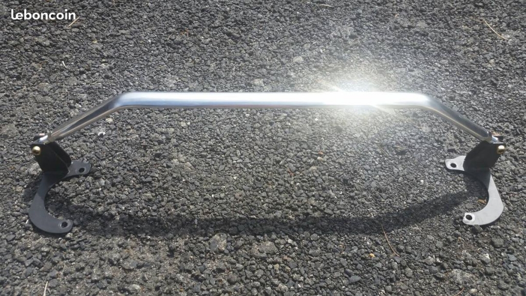

Je regarde les barres anti-approchement supérieure pour 'rigidifier'un petit peu le châssis. C'est vrai que parfois je le sent bien mou ....
Je pensais partir sur un modèle comme celui-ci:
Mais je suis sceptique sur la capacité de rigidification de ces barres au niveau du boulonnage barre / attache amorto.
Est-ce moi qui suit un poil trop méfiant ? Est-ce vraiment efficace?

C'est mieux de changer le joint à chaque démontage et surtout bien enlever la vieille pâte à joint.
Pour les barres anti rapprochement tu peux clairement oublier celle-là, je suis sûr qu'elle se tord à la main :aie:
Sinon lorsque j'avais monté la barre d'Eunos j'avais clairement senti une différence, le train avant est devenu plus précis surtout quand la route est déformée.

et il faut mieux prendre une barre de renfort avec maintien de maitre cylindre.
https://www.mx5parts.co.uk/motorsport-f ... p-360.html
et ca c'est un gros gros plus.
