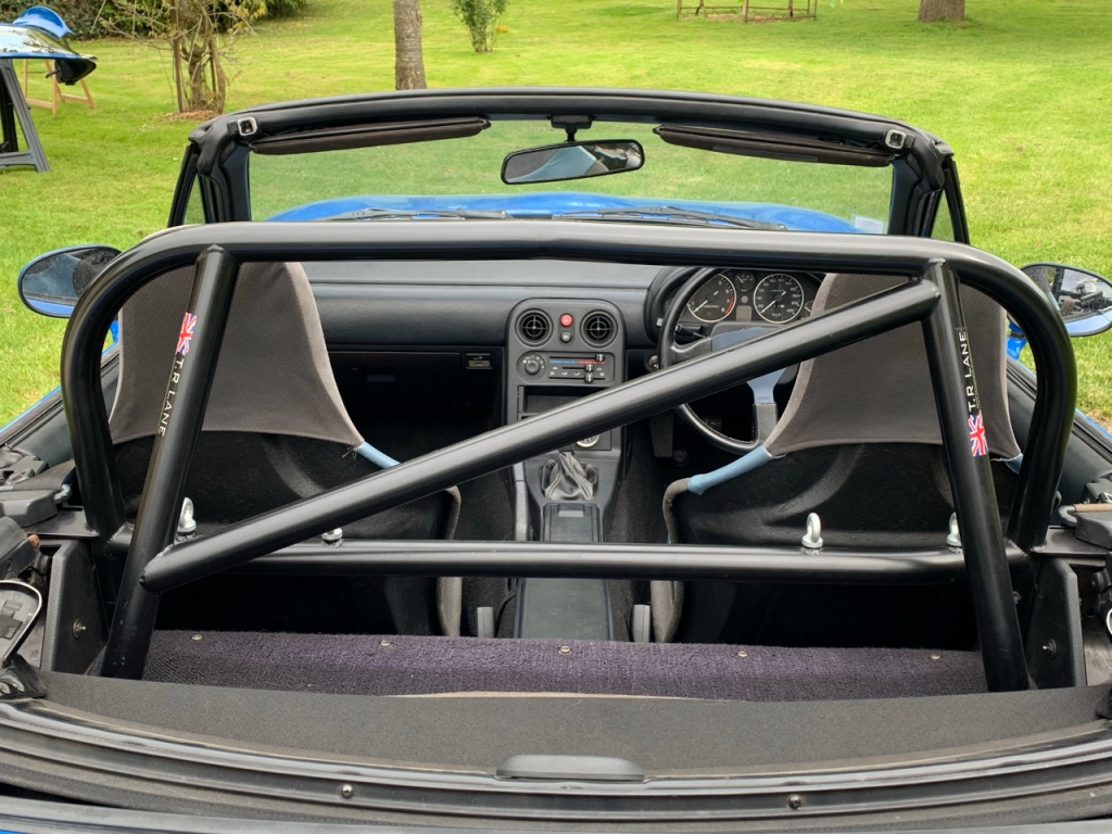

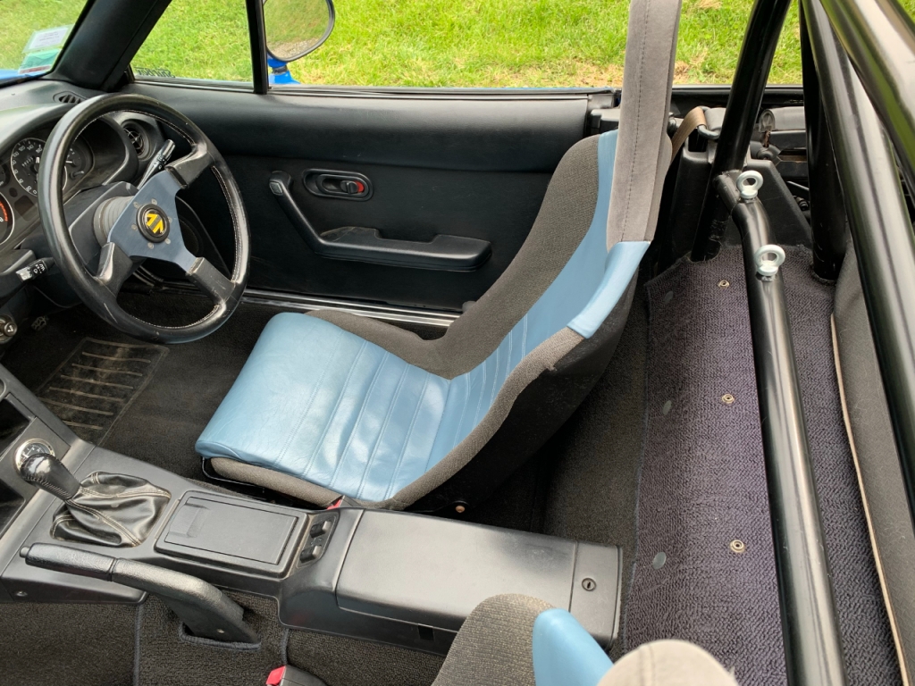

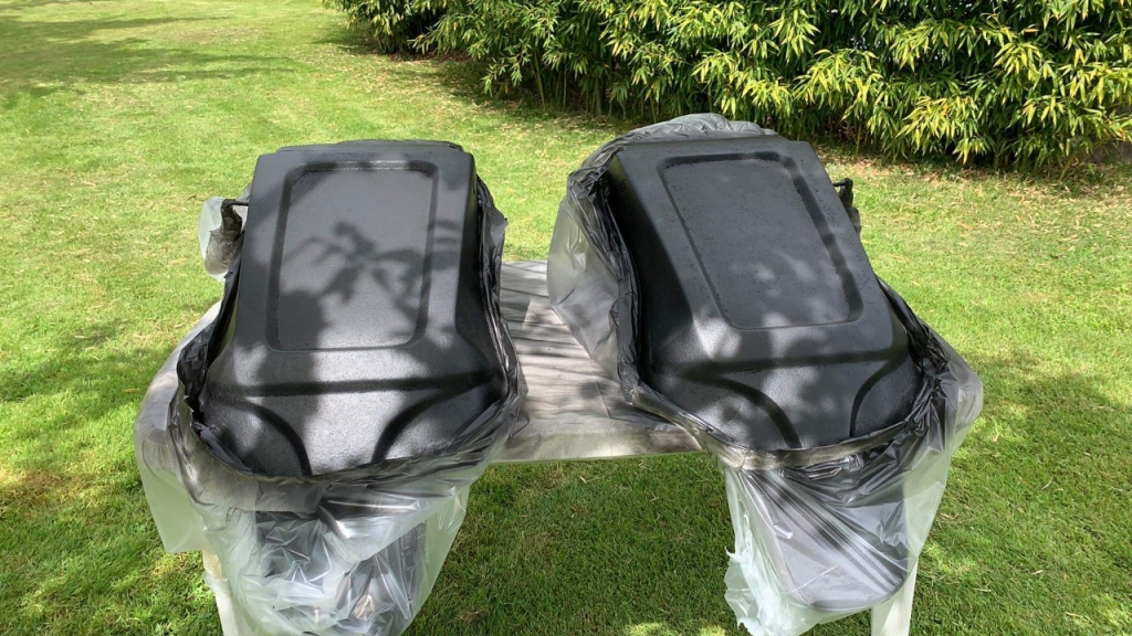

Aujourd'hui j'ai sorti les sièges d'Elise parce que j'en avais marre de voir la garniture du dossier se décoller :aie:
J'ai donc tout retiré, dégraissage puis peinture au plastidip, parce que la surface n'était pas du tout clinique d'une part, et d'autre part c'est très simple à appliquer.
Une fois remis en place c'est bien mieux :

est ce que tu pourrais détailler comment tu as restauré tes sièges ?
Plus précisément la partie décollage de mousse et nettoyage du dossier. J'ai les mêmes sièges dans mon garage et le tissu s'est décollé également avec la mousse qui bouloche et je ne vois pas quel produit serait le plus efficace pour rendre tout ça propre
 Sujet du message : Re: NA 1990 Mariner Blue
Message Publié : Mar 8 Juin 2021, 10:23
Message(s) : 3900
Localisation : Poitiers
J'ai d'abord voulu recoller à la néoprène en l'appliquant au pinceau mais trop galère, donc je l'ai fait à la bombe néoprène, ça a tenu un mois :aie:
En fait tu as la garniture que l'on voit, puis un tamis dessous pour faire la structure. En tirant dessus ça vient assez facilement. Ensuite il reste de la colle un peu partout, je l'ai poncée avec une feuille comme celle-ci : https://colorlive.fr/abrasifs/25-feuill ... s-fin.html
Pour le dégraissage j'ai utilisé de l'essence F de mémoire. Ensuite 4-5 couches de Plastidip pour donner un effet plastifié aux dossiers.
C'est vraiment dommage que Lotus ait mis ce vilain tissu, la fibre avec le gel coat noir était si bien !

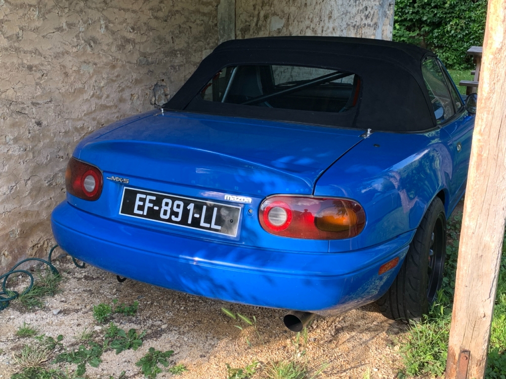

Tiens ça me fait penser que je n'ai jamais montré le ducktail que j'avais monté mi juin !
Bon je voyais ça moins haut mais ça passe.
