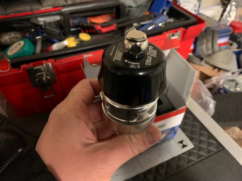

Réception du jour, ou plutôt d'hier :
C'est donc une blow off valve Turbosmart Vee Port Pro. Elle n'est pas très chère mais la qualité est au rendez-vous. Elle a également l'avantage d'être réglable simplement en tournant la partie noire, ce qui évite de devoir racheter puis changer les ressorts.
Elle est par contre livrée avec une bride à manchonner, je vais racheter une bride à souder pour un montage plus propre.
J'ai également le boost controller à câbler sur la gestion, ce n'est ni plus ni moins qu'une électrovanne Pierburg utilisée d'origine dans certains véhicules.
Ensuite il ne restera plus qu'à faire la gestion. Je suis aussi toujours en questionnement sur le montage d'un radiateur d'huile ou pas. Pas sûr qu'il y en ait besoin mais je ne veux pas être limité par ça s'il fait 30°C par exemple.

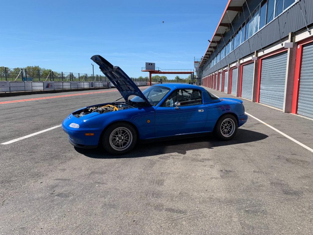

Vendredi dernier j'ai pu faire une journée piste au Val de Vienne, organisée par la concession BMW du coin :D
200€ repas du midi inclus et surtout 25 voitures en piste, autant vous dire qu'on avait de la place !
Sachant qu'il me manquait le TPS car le mien disait n'imp, je l'ai reçu et monté la veille. Pareil pour la vidange et la purge des freins, dans les temps :aie:
A la mise en route du turbo cet hiver puis avec la vidange j'avais constaté beaucoup de bronze dans l'huile. Pour un turbo qui est censé venir de Bofi Racing et avoir été refait il y a quelques milliers de km c'est pas top.
Je vais laisser comme ça mais pour assurer le coup soit je rachète un CHRA fabriqué en UK (240€ livré), soit un turbo complet maxpeedingrods qui est du chinois ++ (160€ livré).
J'avais aussi un suintement d'huile au niveau du carter d'huile et de la demie lune avant. A la vidange de jeudi j'ai remarqué que ça s'était accentué sans pour autant couler au sol.
Le but de cette journée était de faire des logs pour envoyer à un anglais qui fait la carto à distance, ainsi que tester la fiabilité global du montage.
Le matin je commence par une longue session en ménageant la mécanique, pour valider que tout allait bien et qu'il avait pas de fuite d'huile, enfin pas plus ... Bon c'est raté parce que ça y est, au carter d'huile ça coule suffisamment sur le plastique en dessous :aie:
Cela dit le niveau ne bouge pas et je n'ai aucune autre fuite notamment au niveau du turbo, ce qui est ma hantise.
Je continue donc mes sessions tranquillement en faisant des logs.
L'après-midi j'ai décidé de mettre un peu plus de rythme. Il faisait 23°C, ce qui se rapproche de la température qu'il fera dans un mois au ring, enfin j'espère ...
Je n'ai pas monté le radiateur d'huile et au final je ne suis pas sûr de le faire, l'huile n'a pas dépassé 85°C. L'eau est aussi restée autour de 90°C.
Finalement c'est la fuite au carter d'huile m'a coupé dans ma lancée. En milieu d'après-midi j'ai préféré arrêter de tourner plutôt que mettre de l'huile sur la piste, même si ça n'était que des gouttes. Et encore ce n'est pas sûr car le niveau n'a toujours pas bougé à ce stade.
Bref une bonne journée même si je n'ai fait qu'une centaine de kilomètres, ça a permis de déceler les soucis avant de partir au ring. Je ne veux pas revivre l'échec de l'année dernière avec le compresseur.
On n'est jamais à l'abri mais au moins j'aurais fait le maximum :)
Bilan j'ai le joint de carter d'huile, les demie lunes et le joint de crépine à remplacer.
Autre chose, depuis que j'ai fait la distribution fin 2020 j'ai toujours eu un bruit de sifflement. Depuis vendredi ça claque mais pas tout le temps, ça parait venir de la pompe à eau. Je vais donc faire distrib et pompe à eau pour être serein.
Hier soir j'ai reçu une nouvelle carto avec plus de boost (j'étais à la pressions de l'actuateur de wastegate jusqu'à présent soit 0.7bar) mais l'électrovanne ne semble pas être commandée. Il faut que j'y regarde assez rapidement.

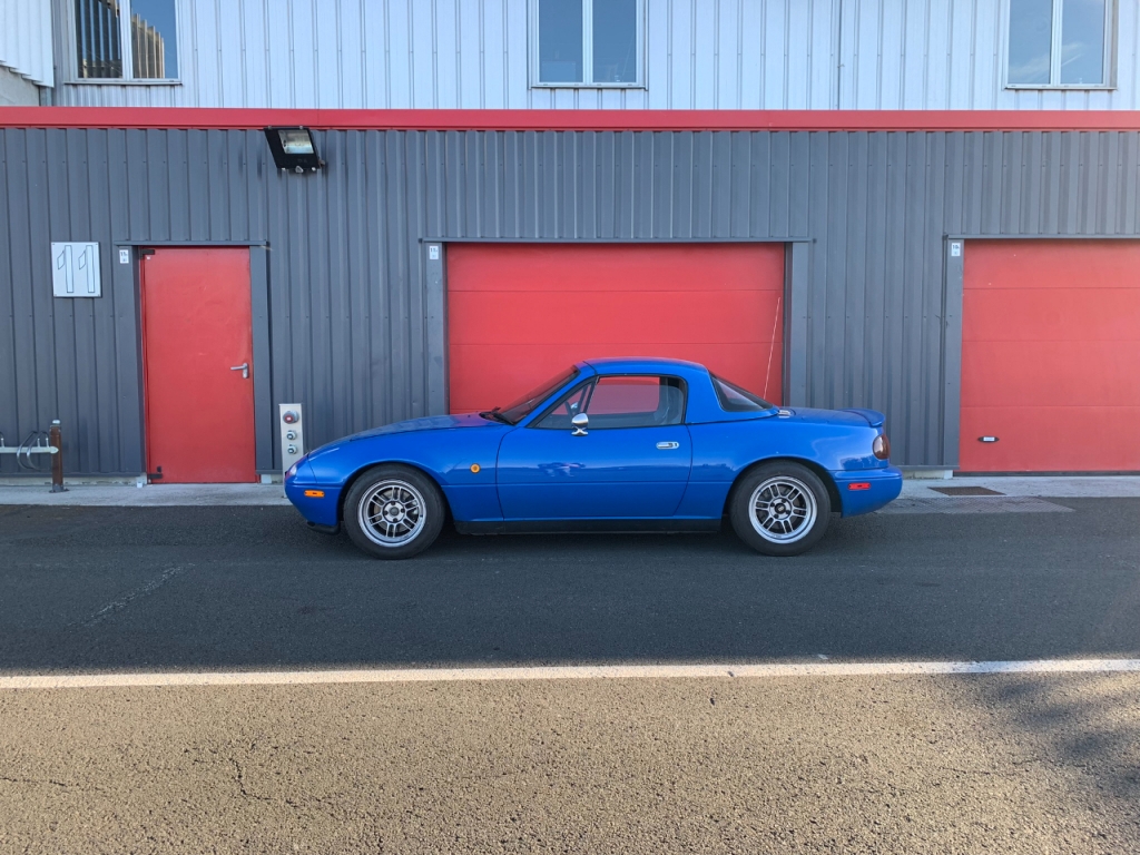

Je n'ai que ces deux photos à proposer et je n'ai même mis la GoPro !
