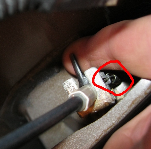

Quand j'ai lavé la MX, j'ai jeté un œil à la trappe à essence. Lorsque je l'actionne, le couvercle ne se lève pas. Il faut que je le lève à la main. Avec la vue de coupe, je ne vois pas de ressort pour aider l'ouverture.
Si quelqu'un peux m'expliquer le mécanisme, ça m'intéresse...

Pareil la mienne est parfois récalcitrante :tantpis: Je serais curieux de voir si quelqu'un à une solution :bien:

J'ai été faire un tour sur miata.net, il y a une photo qui donne peut-être un indice.
Je me demande si ce qui est entouré en rouge, ne serait pas un ressort enchâssé dans un tube de protection?
Il faudrait que j'aille voir ça...

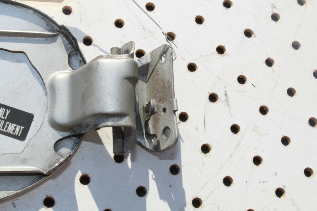

J'étais à coté de la trappe ;)
J'ai trouvé une belle photo sur ebay:
C'est une patte en fer qui fait office de ressort. Je crains qu'il ne soit coupé sur ma trappe...
Faut démonter pour aller voir.

C'est juste une patte en ferraille ? Cela explique le bruit de casserole quand on ouvre la trappe !

Problème de trappe à essence réglé.
J'ai étiré un peu la patte et ça fonctionne bien maintenant :bien:

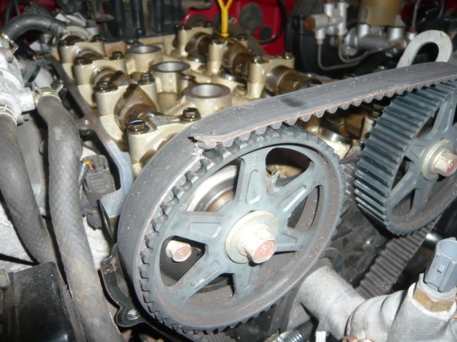

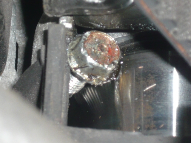

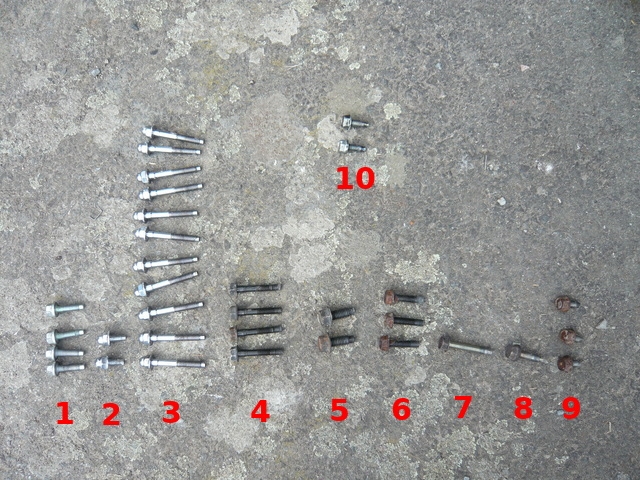

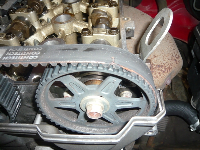

Petites news, mimix est à l'arrêt depuis 2 semaines.
En partant travailler un matin, tout allait bien jusqu'à un rond point, j'ai rétrogradé puis envoyé un coup de gaz et là, gros bruit aiguë... Par chance, il y avait un parking de covoiturage en sortie de rond point.
Cette semaine, je suis en repos, donc j'ai été voir sous le capot ce qu'il se passait.

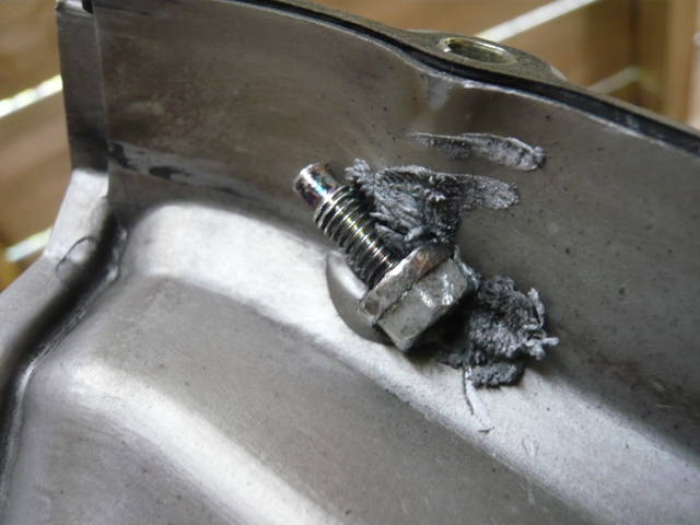

Je n'ai pas souvenir d'avoir perdu de vis lors du remontage l'année dernière:
1 : vis poulie de vilo
2 : vis du pipe chromé en face avant
3 : vis de cache culbu
4 : vis du cache supérieur
5 :
6 :
7 :
8 :
9 : vis poulie de pompe à eau
10 : les intrus...
Je pense que 5 à 8 sont les vis des caches inférieurs. Mais celles du repaire n°10, aucune idée ???
Résultat des courses, les poulies d'AC sont toujours calées mais le repère sur le vilo est en retard de 2 crans...
Fais chier...

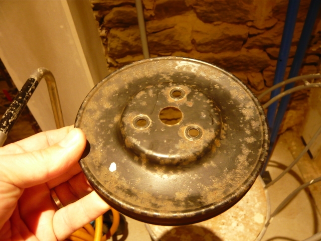

En attendant une nouvelle courroie et un nouveau joint de cache culbu, je vais redonner un petit coup de jeune à la poulie de pompe à eau.
