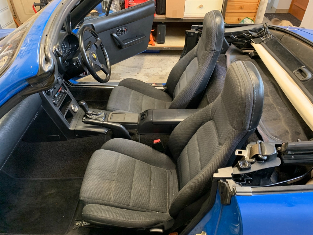

On continue la remise d'origine en remplaçant les sièges. Je les ai achetés sans rail donc j'ai récupéré ceux qui étaient avec les sièges d'Elise. Ce sont des rails de NB mais au final je trouve ça mieux que la grande boucle en accordéon de la NA :ricane:
Par contre les sièges sont en état moyen, surtout le passager qui était conducteur avant. Il leur faudra aussi un décrassage :

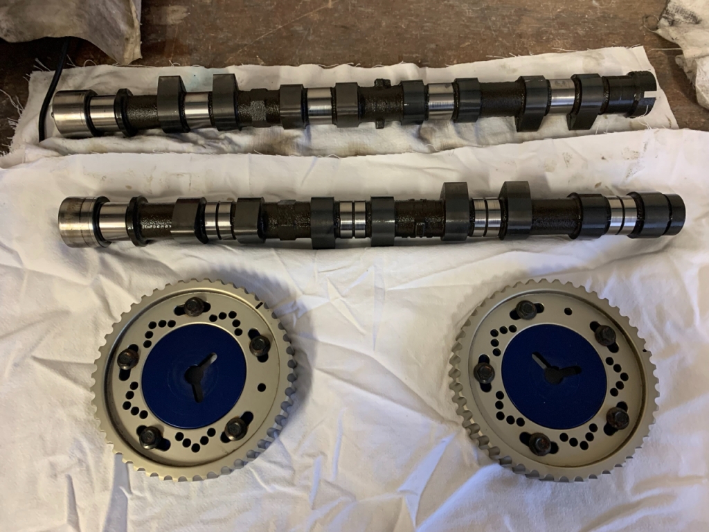

Dépose également des AAC Pipercams et des poulies réglables Catcams :

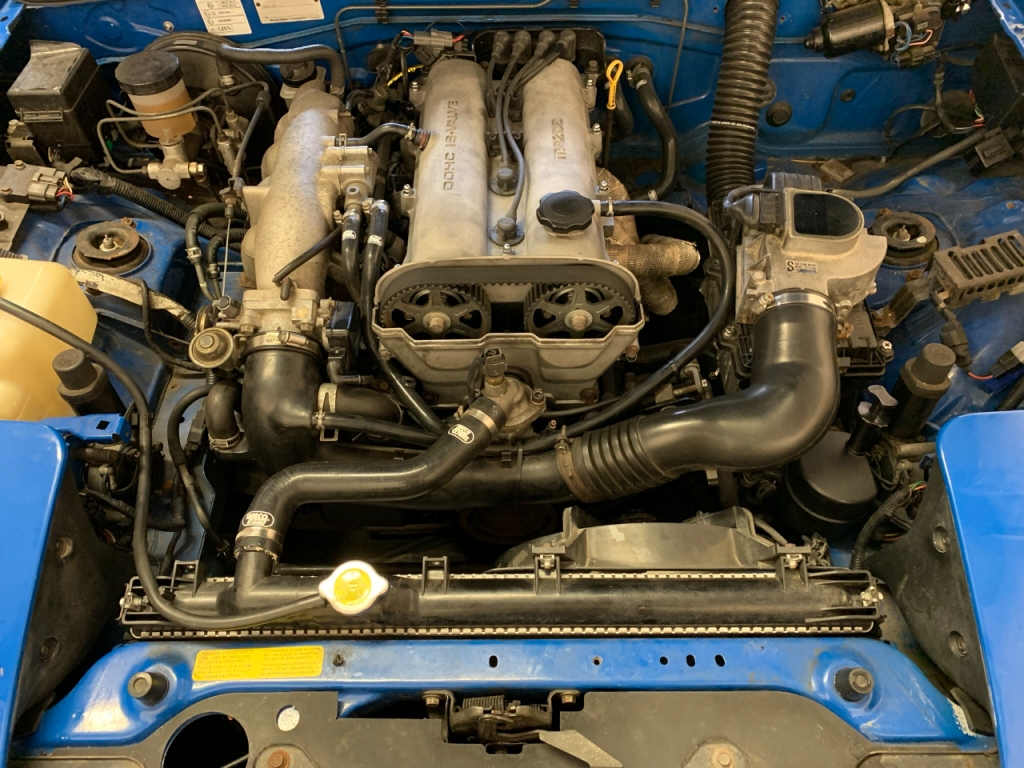

Un peu de boulot mais ça s'est tranquillement fait dans l'après midi, le plus long étant les différents serrages au couple. Je redémarre, le moteur tourne très mal, je comprends que le problème vient de l'allumage. Je regarde aux fils de bougie, je les bouge, un peu mieux mais encore des ratés en charge. Je change les bobines, pas mieux. Je remonte des fils d'origine et là une horloge ! Je ne doutais pas de mon remontage mais c'est toujours un soulagement :ricane:
Forcement ça a moins de gueule. J'ai également remis en place la plaque en métal derrière les poulies et le cache devant. Comme ça si le futur acheteur le souhaite, il pourra remonter un couvre culasse non coupé sans avoir à toucher au reste.
Je vais aller faire une annonce pour les AAC et les poulies, le lot sera à vendre 400€ :

c'est qui comme AAC deja ?
Exocet extrem R
Mes annonces:
 Sujet du message : Re: NA 1990 Mariner Blue
Message Publié : Dim 26 Sep 2021, 20:01
Message(s) : 3900
Localisation : Poitiers
Pipercams 270H !
