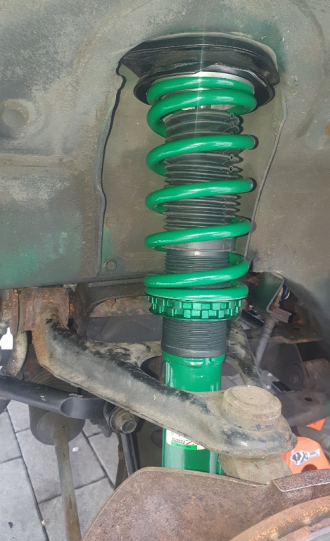

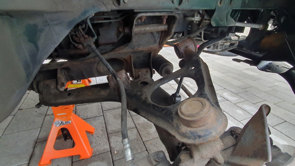

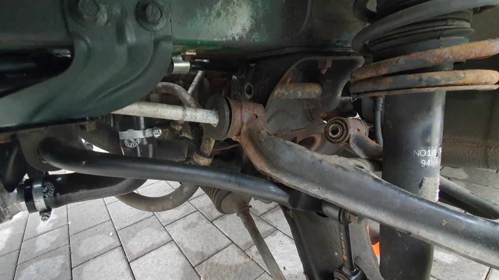

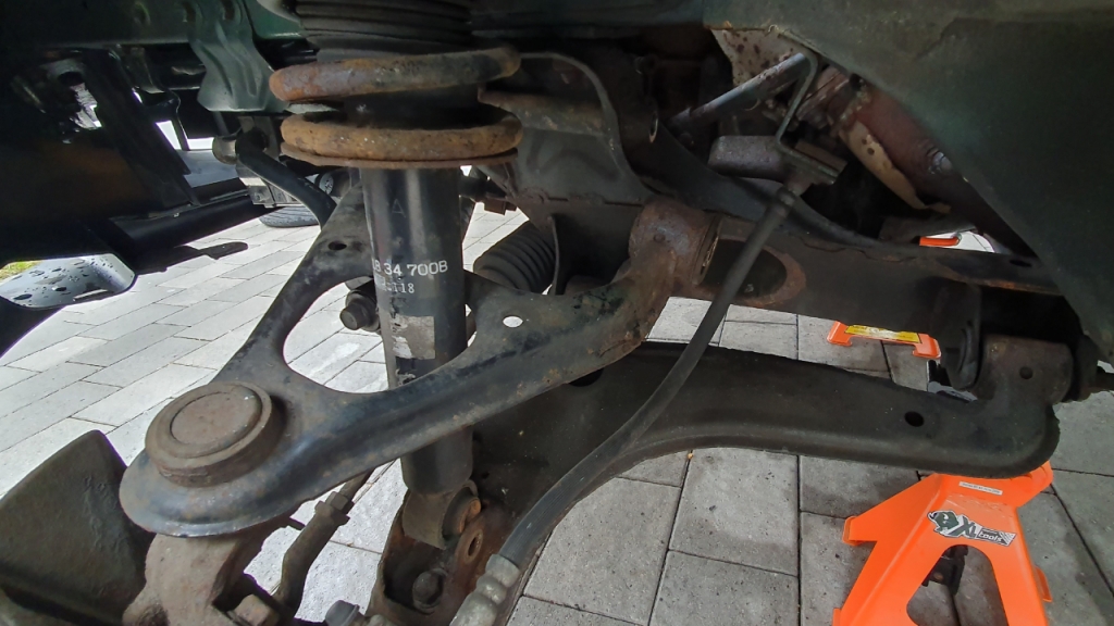

Quelques travaux aujourd'hui.
Installation des combinés à l'avant.
Un peu moins rapide qu'à l'arrière mais ça se fait sans trop de problème.
Comme discuté avant , pas le choix il faut sortir les axes des triangles supérieurs. Il faut aussi dévisser partiellement les su0ports de barre stab pour laisser passer l'axe
En une heure les deux combinés d'origine étaient sortis

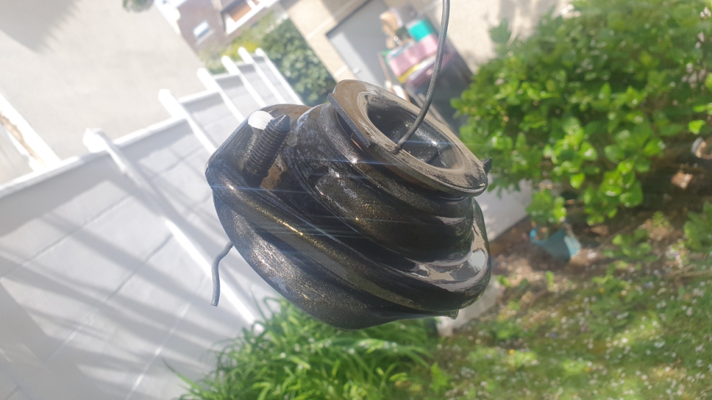

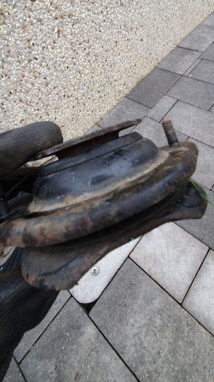

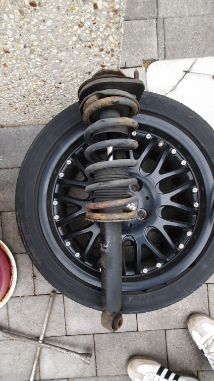

Message Publié : Sam 22 Avr 2023, 20:47
Message(s) : 651
Localisation : Essonne 91
Recup des coupelles, j'avoue j'ai pas fait ça dans les règles de l'art....j'y ai été à la peteuse direct sans compresseur de ressorts...avec le pied sur la coupelle. A ne pas recommander mais pas super comprimé le ressort d'origine.
Les butées sont pas fraîches et mériteraient d'être changées.
En attendant petit coup de propre, decapage / peinture pour que ce soit clean sous le capot.

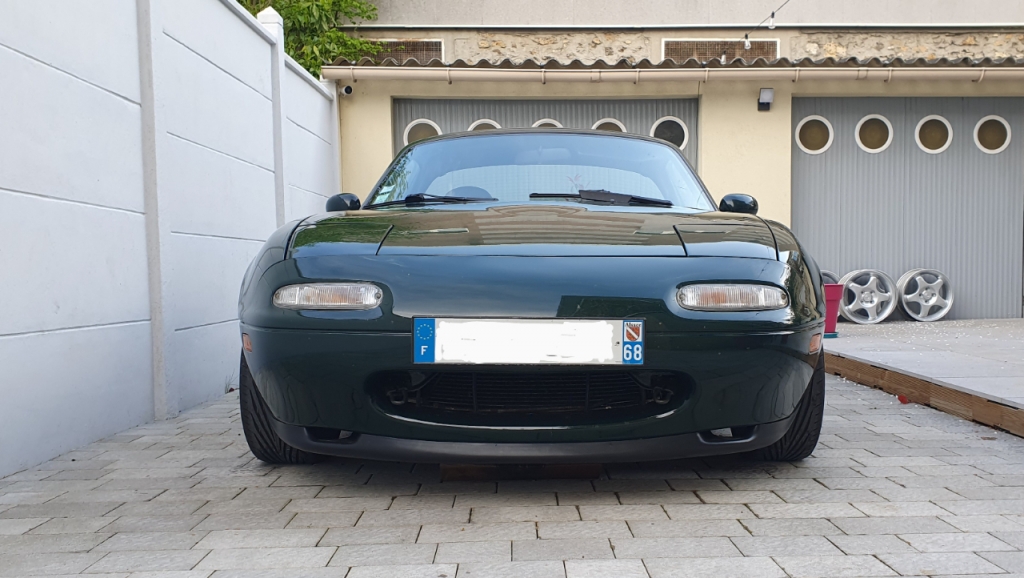

Et voilà! Cette fois ci tout remonte avec graisse cuivrée (;-)
Au bilan, 325mm de l'axe de la roue au bas de l'aile à l'arrière et 310mm à l'avant.
C'est chouette mais un peu bas, je touche le crochet de mon portail. Je laisse tout ça prendre sa place et j'ajusterai une fois les nouvelles jantes et pneus en place. Ils seront en flancs de 50 au lieu de 45 sur mes jantes actuelles. Je devrais donc gagner un poil de garde au sol.
