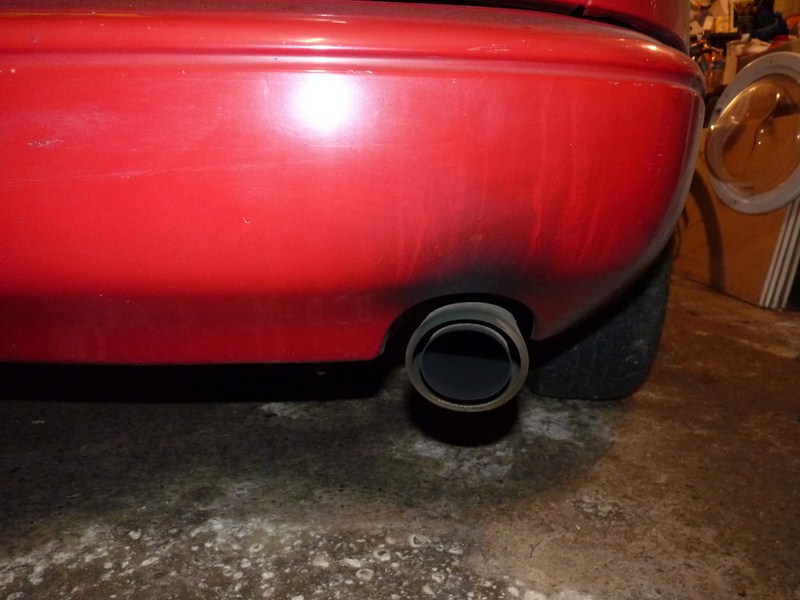

Bon, j'apprécie pas mal de profiter du confort bourgeois de la rouge, ces derniers temps... J'ai même passé les 240000km la semaine dernière. Soit environ 3000km depuis fin juin (rigolez pas, c'est pas mal pour un père de deux enfants !)
Bref, j'ai roulé avec toute la semaine et, ce matin, je démarre et je trouve que le moteur joue pas mal des claquettes. Pas paniqué pour si peu, je sors mon bidon d'huile et zou. En général, ça suffit à calmer le bazar. Mais non. Une fois, deux fois, trois fois... Merde, je viens de mettre 1.5L d'huile et elle claquette toujours autant :etonne: D'un autre coté, la tirette est toujours aussi immaculée quand je la sors de son logement :aie:
Je regarde dessus, dessous, pas plus d'huile que d'habitude sur le sol. Le LDR semble propre... Mais bordel, où va cette huile ???? :o

si tu fume pas bleu? dans le carter de boite? (ton carter de BV n'est pas percé par contre pour evacuer?.... moi j'ai 2 perçages qui semble avoir été fait a l'arrache à la perceuse! :aie: )

ça doit faire 100000km que je fume bleu :lol:

Fumée bleu, tu as de l'huile qui brûle, qui passe dans ton moteur.
Tu peux regarder ta segmentation à mon avis.
C'est un poussoir qui se desamorce.
je l'ai de temps en temps sur la mienne.
Surtout quand elle a pas roulé longtemps.
Cela me le fait a chaud également et des fois il a du mal a se réamorcer, après une longue balade en faisant en montant dans les tours ca revient.

Bon, je suis allé faire un tour hier soir, et au bout de 7 ou 8km, le clic-clic s'est arrêté :red:
Du coup, je l'ai prise pour aller bosser, aujourd'hui... RAS :) Je suis bon pour vérifier le niveau d'huile toutes les semaines, je pense...
Ah oui, pour ceux qui se demandaient si elle fume bleu, j'ai trouvé un indice :ricane:
Et encore, je l'ai lavé, il n'y a pas si longtemps :blague:
