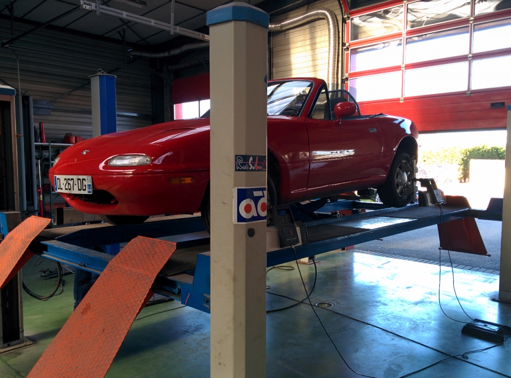

Ayé c'est fait !!!!
Elle était bien sur son pont !!! Heureuse comme une gamine !!! Surtout avec des gars qui lui chatouillaient le dessous!!

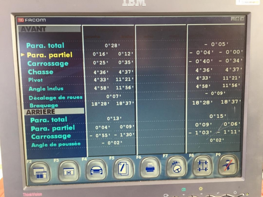

Les 4 pneus, c'était indispensable, à l'arrière droit, Mamy avait une hernie craquelée. De plus quand on a comparé la rigidité des pneus, rien à voir avec les nouveaux!! bref que du bon et un équilibrage à 0 au 4 coins (dont 2 pneus sans aucun plomb! mis à l'avant bien entendu)
Pour la Géo, ça a été tout autre chose. Les excentriques étaient un peu grippé mais rien de trop méchant. En plus Gwen (un des 2 dirigeants) qui m'a fait la géo à opéré de main de maître pour la régler sans trop forcer pour éviter de casser un des excentrique récalcitrant!
Le train arrière RAS, réglage sans trop de soucis. Vous pourrez voir sur la photo du compte rendu ci dessous que l'arrière était à l'ouest total en carrossage (-0°55' à gauche et -1°30' à droite)
Le train avant c'était une toute autre chose. Nous avons commencé par réglé le coté gauche, aucun soucis, nous arrivons à mettre le carrossage à 1°24' puis nous nous penchons sur le coté droit, impossible de dépasser les -0°34' biellettes desserré (On a utilisé 2 jokers, l'appel au public avec JS, le Frère de Gwen qui travaillait sur une STI WRX juste à coté et l'appel à un ami avec notre Régis National !). Rien à faire, nous étions à fond... Nous avons tenté de contraindre les suspensions pour valider le fait que les suspattes étaient en position standard etc... rien n'y fait. Rien ne semble tordu (triangle). Après un sacré moment de recherches et réflexion, je prends la décision de changer mes valeurs de carrossage avant ce qui donne les valeurs ci après.
Enfin, Gwen part faire un essai routier, je vais faire de même, nous sommes d'accord, la voiture tire très légèrement à gauche. Nous la remontons sur le pont touchons légèrement aux biellettes de direction et nouvel essai, RAS.
La voiture est beaucoup plus légère qu'avant, elle a un train avant plus précis et son train arrière veut bien enrouler les virages. Par contre ces réglages font ressortir un peu plus le coté très mou des suspattes.
A voir si je vais les changer pour des plus dures ou pas. Quoi qu'il en soit après plusieurs kilomètres, c'est que du mieux.
Les pneus ont l'air de bien faire leur Job, en courbe en appuie, je peux maintenant remettre les gaz sans risquer de perdre l'arrière et l'avant tient également très bien. Affaire a suivre par temps de pluie et en utilisation quotidienne.

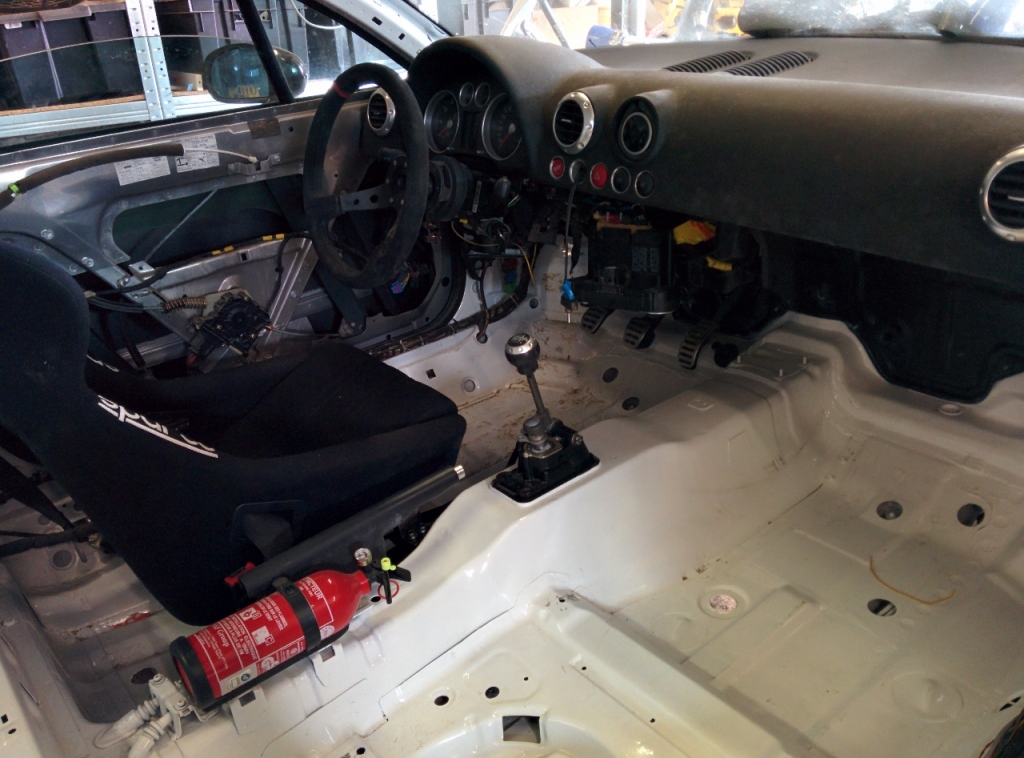

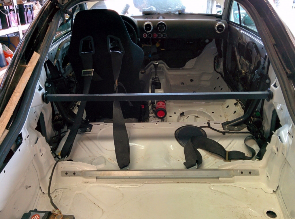

Et voici quelques photos de mon occupation du weekend dernier sur un projet piste d'ami à moi
Un intérieur allégé

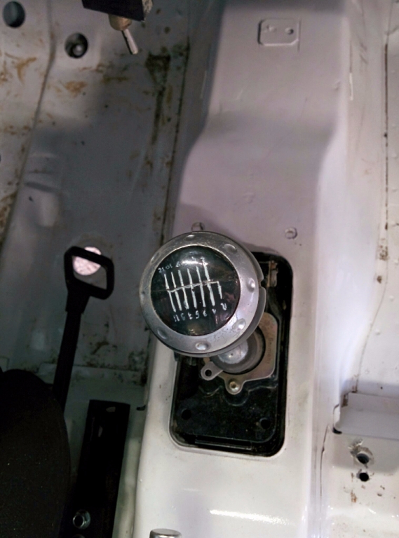

Une boite Fast and Furious 12 rapports

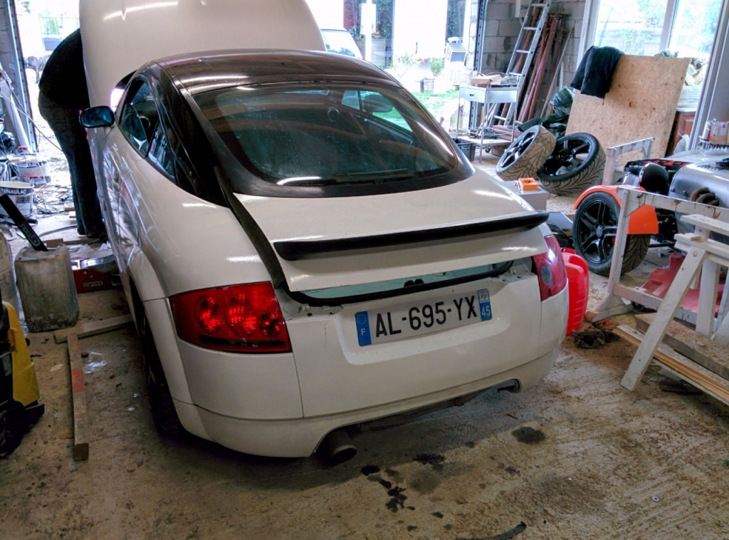

Vraiment très allégé, avec un réservoir qui va prendre place pas loin de la trappe de la pompe à essence
Une peinture très perso pour ce TT, du plus bel effet, de très loin

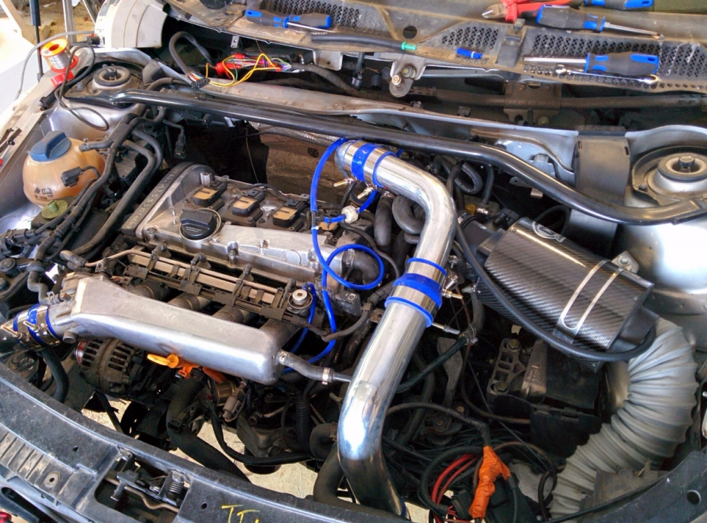

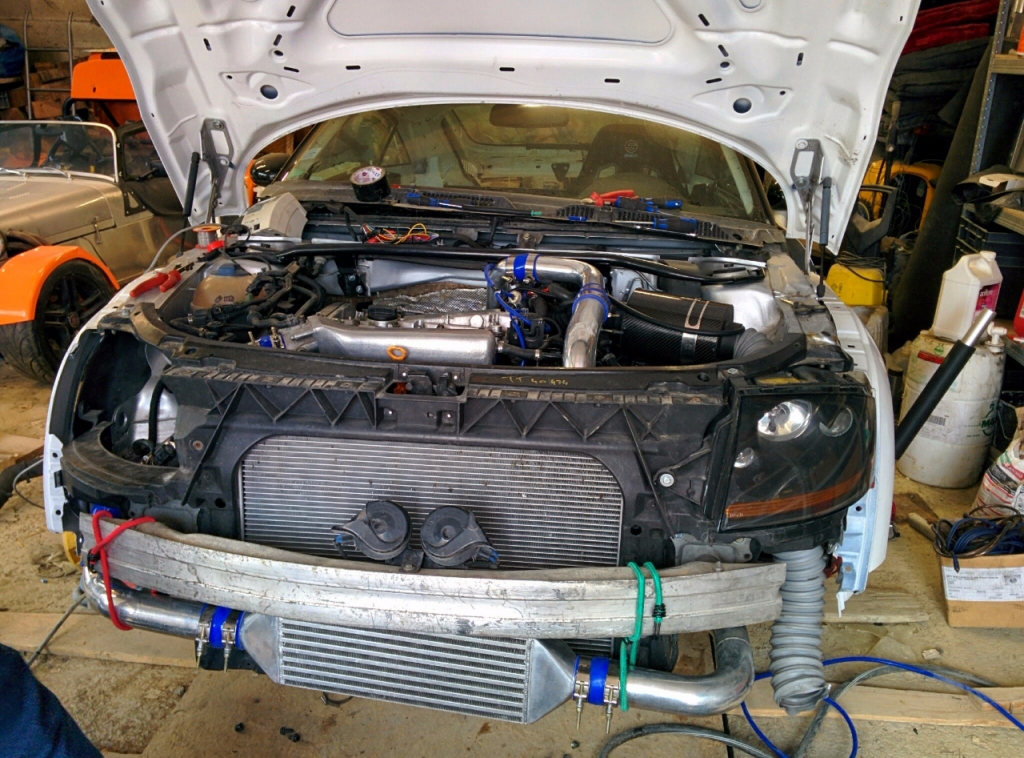

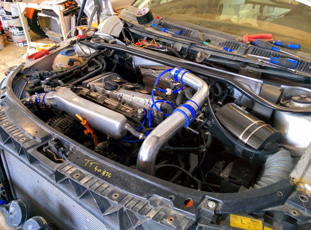

Montage de l'échangeur, modif de l'admission, installation d'un boitier, de la ligne TT225 et gros frein arrière
2e voiture dédiée à la piste (je vais l'empreinter cet été pour une balade sur route ;)
