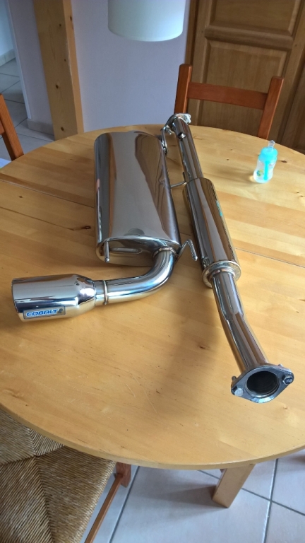

Petite news (grosse news pour moi) commande passée chez MOSS pour le catback (+ la plug) !! Craquage de slip powwaaaa (carte grise pas encore faite... s'pas sérieux !)

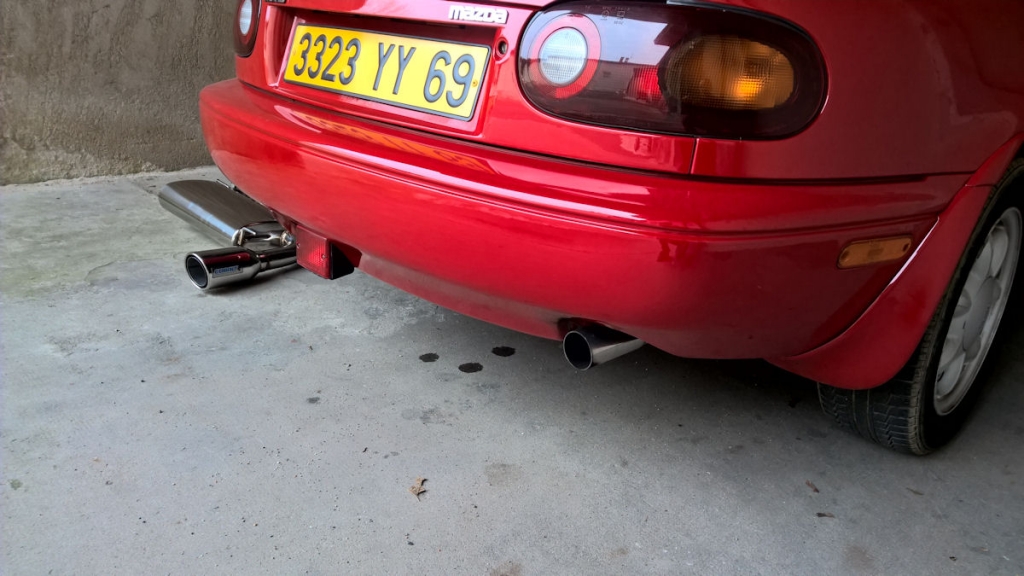

Petite photo à jour

Génial mon colis est déjà parti... sera livré vendredi tip top !!!

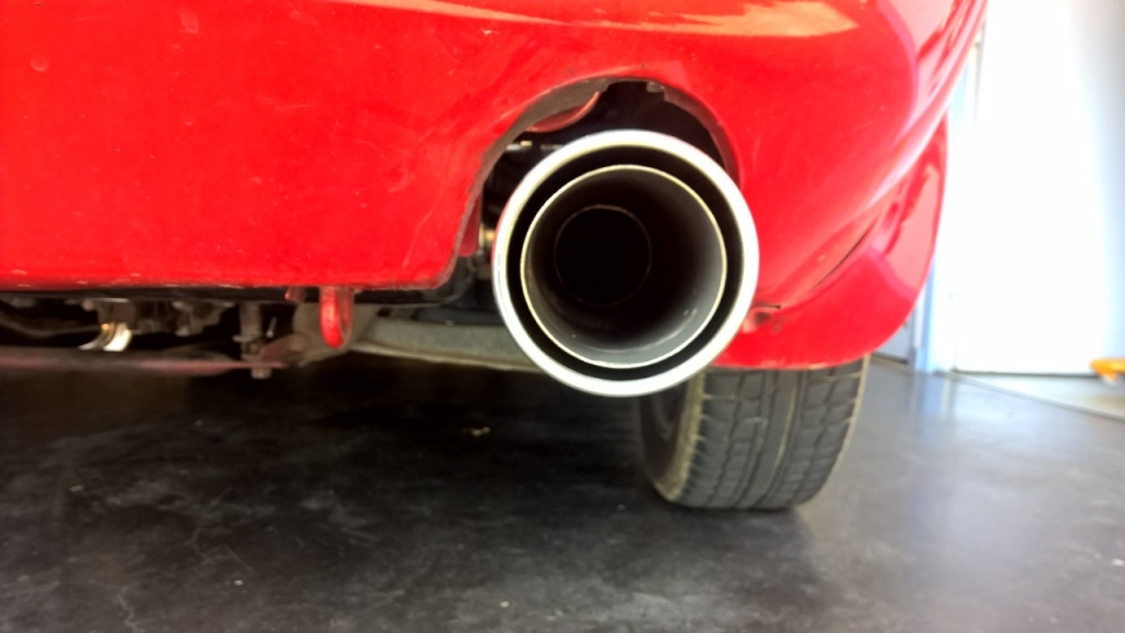

Après quelques galères avec un écrou, des silentbloc hyper serrés j'ai réussi !!
Ca touche un poil le pare, choc, à voir (j'ai du démonter la barre anti roulis pour sortir le vieux pot)
Comme je le disais sur le topic dédié le son est viril (plus fort que prévu), il est plutôt sourd je dirais (j'adore) pas férailleux ni gueulard - le top

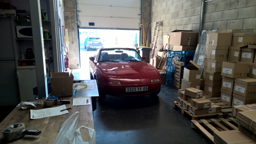

ajustage du pot au taf... collier serflex power !!
