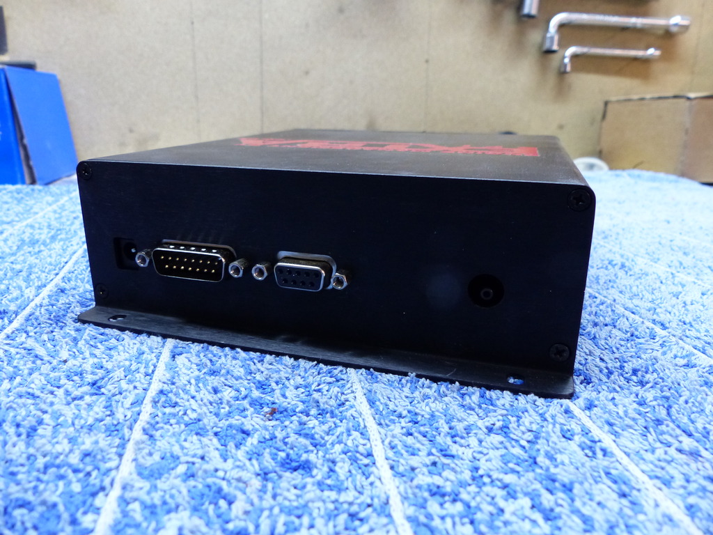

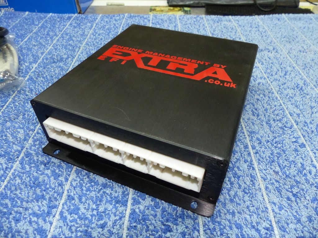

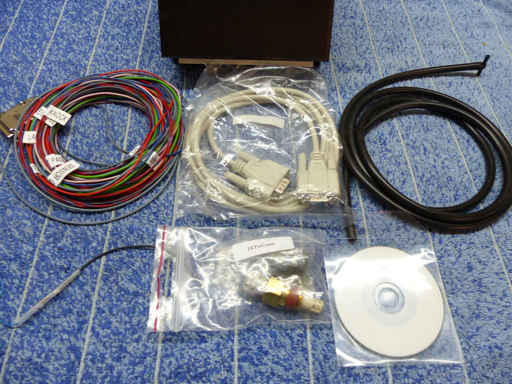

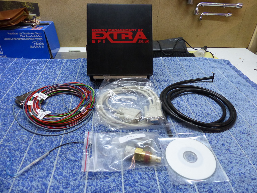

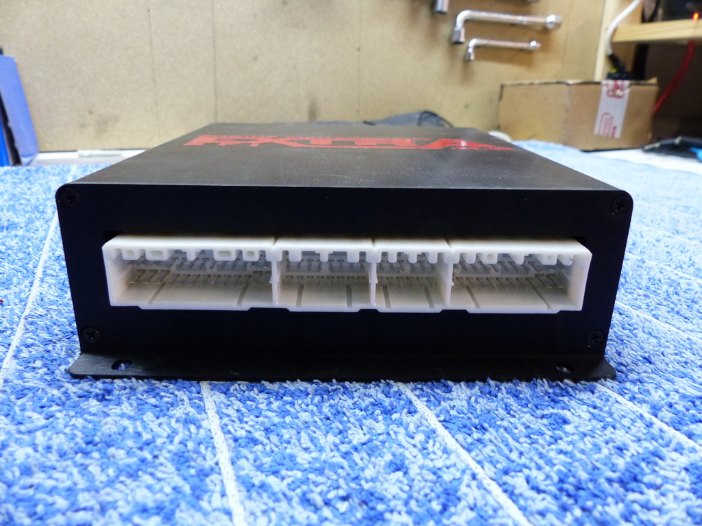

Petite news du jour, j'ai donc craqué pour une MS :D :D Je vous poste le descriptifs et photos (pris sur l'annonce de vente d'ici même )
16x16 Fuel table
12x12 Spark table
Rev limiter
Over-boost protection
Mappable Air:Fuel ratio targets
Wide band or Narrow band
Coolant temperature related ignition timing advance
Inlet air temperature related ignition timing retard
Manifold absolute pressure rate of change or Throttle position sensor rate of change acceleration enrichment
Overrun fuel cut
Boost control
Built-in air density correction
21PSI MAP sensor
Knock sensor input with adjustable sensitivity
Table switching input. Change fuel and spark maps on the fly for different fuels, nitrous activation ect
Kit includes:
Air temperature sensor (Allows removal of AFM)
2 meter loom for air temperature sensor
Wideband lambda input
Knock sensor input
Switchable map input
Programmable output (warning LED, or relay control)
MS2 Based PnP ECU
RS232 COMMS cable
Tuning software and Documentation CD
MX5 base map pre-loaded
1.5 meter vacuum hose for MAP signal and "T" fitting
Wiring PDF HERE
PnP CD HERE

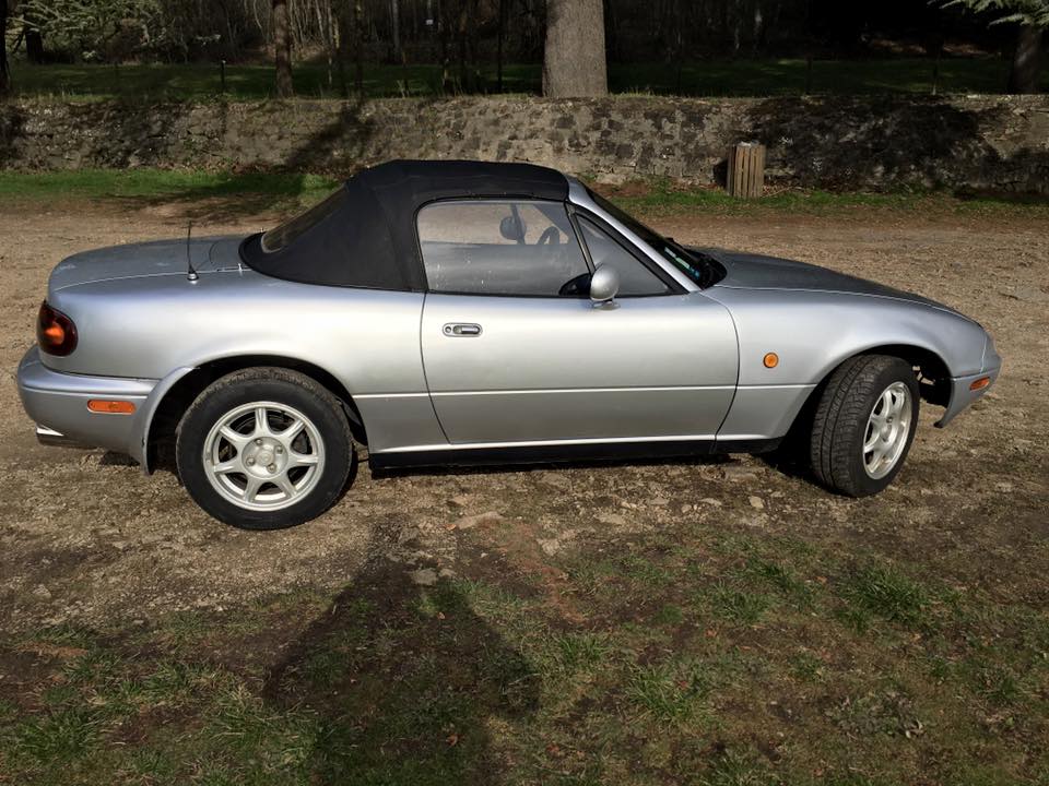

Petite photo avec passage aux jantes d'origine en 14" , ça glisse vraiment facilement maintenant :D
Et comment ce fait il que mes jantes OEM ne ressemble pas aux jantes habituelles des na??

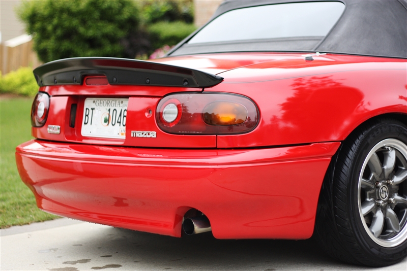

Petite reception tuning aujourd'hui, j'ai prit possession d'un aileron pour la mimix (photo prise sur le net mais c'est le même). Donc j'aimerais savoir comment le fixer? Des rivets plus colle a par brise pour le joint?

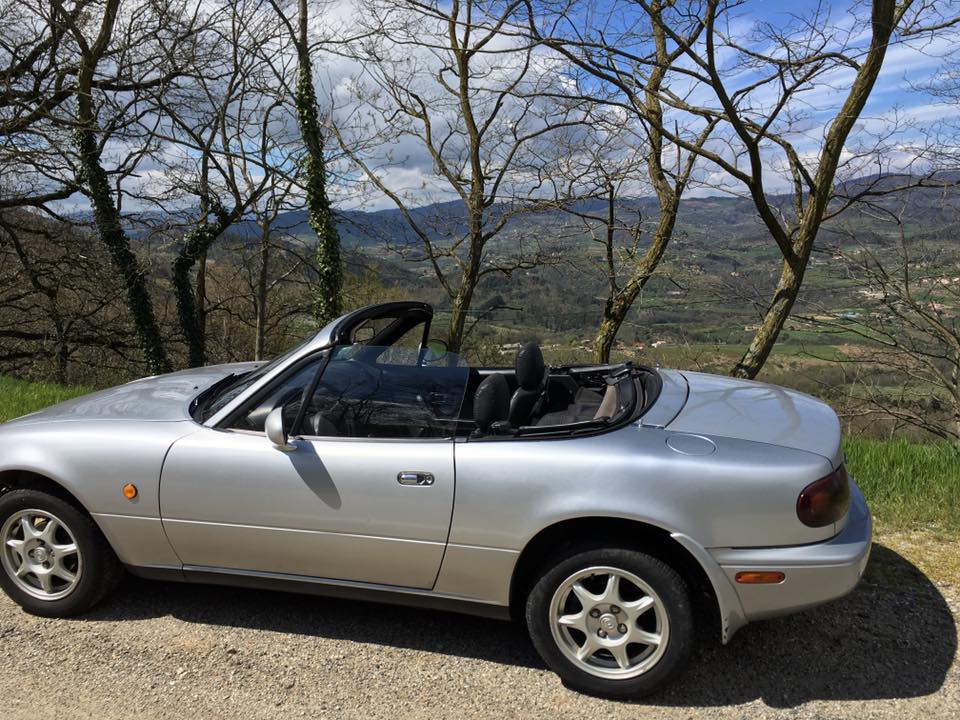

Un peut de news. Aujourd'hui je suis partis profiter du soleil, 150km dans les montagnes ardéchoises! Mais quel pieds! Je n'avais pas prit autant de plaisir depuis un moment!! Capote tombée, lunettes de soleil sur le nez, cheveux au vent , un PUR REGAL !! Et le bruit de l'échappement :evilgrin: Mon D.IEU! Un bruit rauque qui pete au lâché de gaz, tout ça raisonnant entre 2 montagnes !! Oui Oui aujourd'hui j'ai pris mon pieds et comme jamais! Maintenant que je commence à bien la prendre en main je vois ce qu'il faut améliorer. Premièrement les amorto on bien vécu (j'attend des koni qui doivent arriver semaine prochaine), mes pneus arrières sont mort mais bon ça glisse plus facilement comme ça :sac: Les freins ... Comment dire... Je vais y mettre des durites avia déjà pour voir le changement. Me reste l'aileron à monter je le ferais avec les koni . Et niveau moteur je suis bleufé des 90cv :D Une petit photo et une petit vidéo (je sais pas si on se rend bien compte du bruit d'échappement )
 Sujet du message : Re: [NA] mx5 plaisir 1.6l
Message Publié : Lun 18 Avr 2016, 17:55
Message(s) : 761
pour les jantes, ce sont celles qui étaient sur les 1.8 je pense
