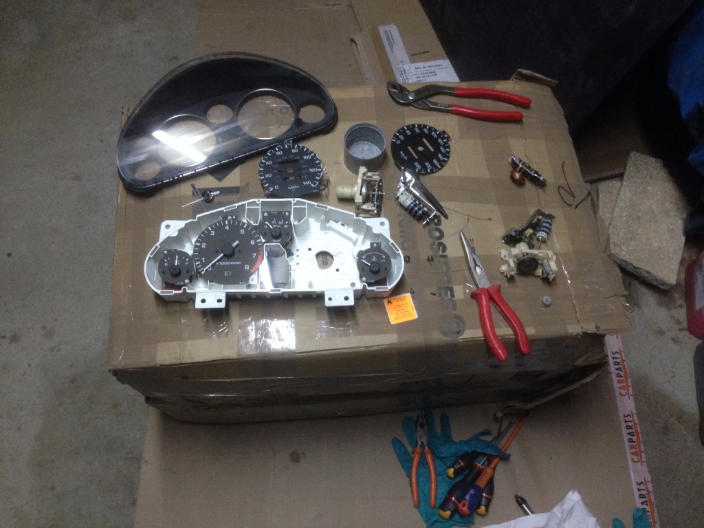

Cet après midi c'était session démontage de compteur.
Pour corser le truc j'ai voulu récupérer les rouleaux de numéros du compteur en miles, ceux sur celui en kilomètres avaient de la graisse séchée. Par la même occasion, conversion des km en miles soit 182 milles et quelques km.
J'étais en train de tout remonter dans le compteur quand je me suis rendu compte que kilométrage total était décalé d'une dent, ce qui fait qu'on ne voit que la moitié des chiffres au travers du fond de compteur ... Bref j'étais blasé donc je reprendrai ça demain.

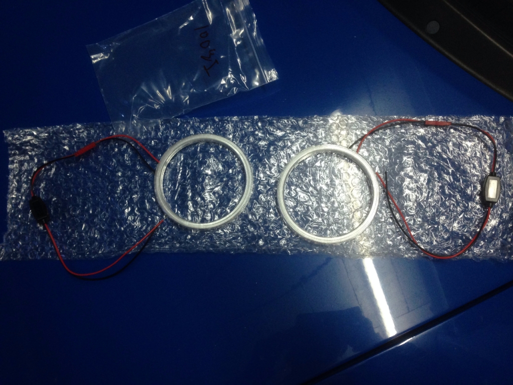

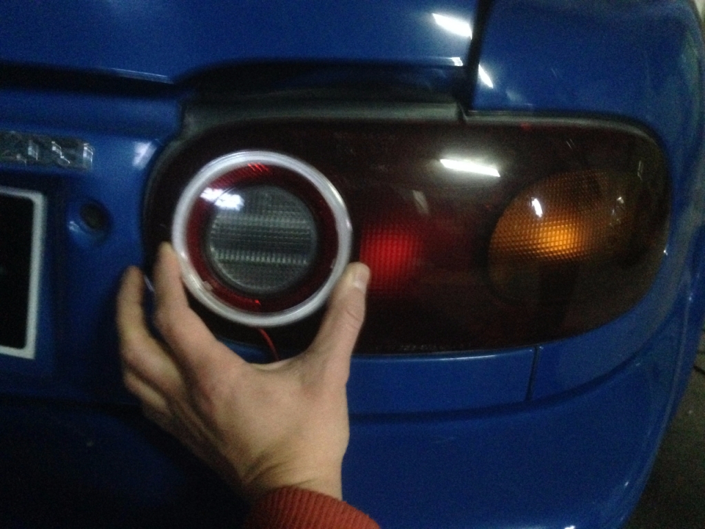

J'ai reçu les ronds de LED pour les feux arrières :
Dans le feu derrière le catadioptre ça sera bien moins violent, bref encore du bricolage en perspective !

Ah ça va être sympa ces feux arrières ! Tu remplaces l'emplacement "normal" du feux par le LED ou c'est en plus ?
Message Publié : Mar 7 Mars 2017, 14:22
Message(s) : 3900
Localisation : Poitiers
Les ronds remplaceront les feux actuels, il ne restera que les feux stop dans les "diabolos".

Et voilà !
J'en ai profité pour mettre des LED à la place des ampoules avec leur capote verte. Les aiguilles passent donc en blanc mais les compteur restent en vert.
J'ai démonté le papillon pour le nettoyer et bien sûr le joint est resté collé, il faudra prendre un peu de temps pour gratter tout ça.
