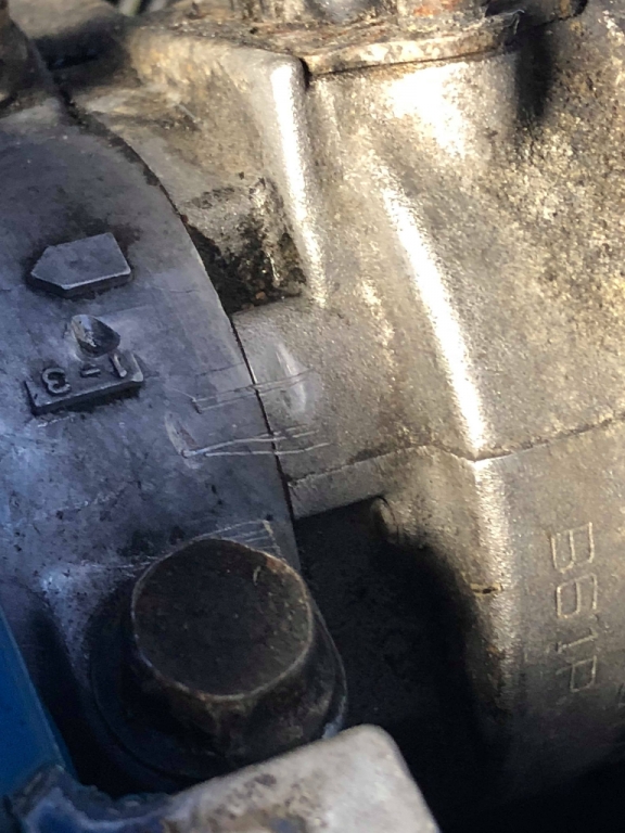

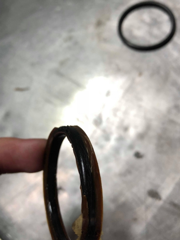

C'était prévu, je m'y suis mis aujourd'hui : changement de joint CAS.
Je me suis servi de ce sujet comme fil rouge : viewtopic.php?f=14&t=7102
Merci les gars, c'est cool des sujets comme ça :bien:
Pour ceux qui souhaitent une autre expérience que celle déjà décrite, voici la mienne :
Donc démontage de la chose (qui est en haut à gauche sur la mienne, sur une NA 1.6 c'est à gauche, sur une NA 1.8 il est à droite, sur les NB et autre c'est plus du tout au même endroit je crois) en faisant attention de bien marquer un repère dessus et sur la culasse pour le remontage, et sans enlevé le cache culbuteur.
On a dévissé vite fait la culasse pour que ce soit plus simple à enlever. L'ancien joint était bien cuit et mélangé avec de la pâte. Après un nettoyage correct, j'ai remis le nouveau joint, bien graissé pour que ça re-rentre plus facilement.
Sur le sujet du forum, ils disent de bien faire attention aux placements des ailettes, elles ne sont pas centrées, donc y'a un sens précis... Bon moi c'est rentré du premier coup mais j'y ai pas touché des masses... ^^
On remet le tout en place et le tour est joué ! Grâce au repère sur la culasse et sur le CAS, pas besoin de régler l'avance !
En espérant que ce soit l'origine de la fuite ! Je regarderai demain matin le sol du garage :P

Merci pour les petites photos je vais le faire aussi temps que je suis dans le changement de tout les joint!

Résultat du changement de joint : plus de fuite ! :woo:

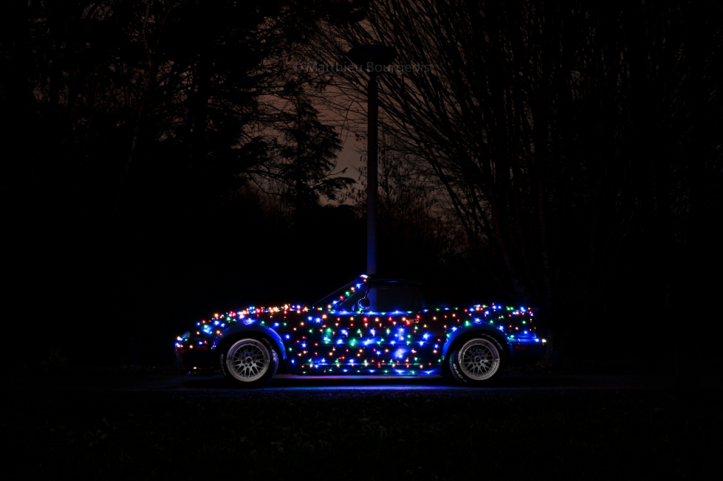

Dernier événement, et probablement la dernière sortie de l'année avec la mx, le Paris by Night de Miketorcy. Pour l'occasion, j'ai décidé de décorer la mx en sapin de Noël avec plus de 570 leds ! :P Elle a aussi bien brillé que la Tour Eifel :love: La soirée fut une nouvelle fois au top, on aura même pu bloquer les champs !
Bonnes fêtes de fin d'année ! Rendez-vous en 2019 !

Message Publié : Dim 23 Déc 2018, 18:15
Message(s) : 1879
Localisation : 29 - Quimper
Très original, et réussi! Et belles photos, comme d'hab :bien:

Message Publié : Dim 23 Déc 2018, 18:43
Inscription : Mar 15 Mai 2018, 18:31
Message(s) : 563
J'adore :D
J'avais essayé mais avec 10m de led seulement j'ai même pas pu faire l'avant convenablement :non:

Message Publié : Lun 24 Déc 2018, 10:31
Inscription : Mar 5 Juin 2018, 19:13
Message(s) : 93
Localisation : Toulouse (31)
Jolie ! Ça c'est original.
C'est pas trop chiant a démonter par contre ?

Message Publié : Lun 24 Déc 2018, 10:52
Inscription : Dim 18 Oct 2015, 18:04
Message(s) : 286
Localisation : 77
Envoyé de mon ONEPLUS A6003 en utilisant Tapatalk
Clairement non. Même les traces de colles sont parties :bien:

Message Publié : Sam 5 Jan 2019, 12:32
Inscription : Mar 30 Oct 2018, 23:51
Message(s) : 86
Super idée !!! :bien:
Elle est juste Magnifique ! :love2:
Et ce bleu .... :love:

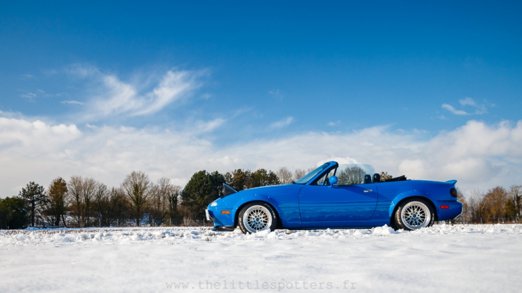

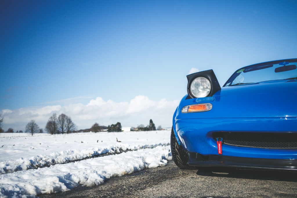

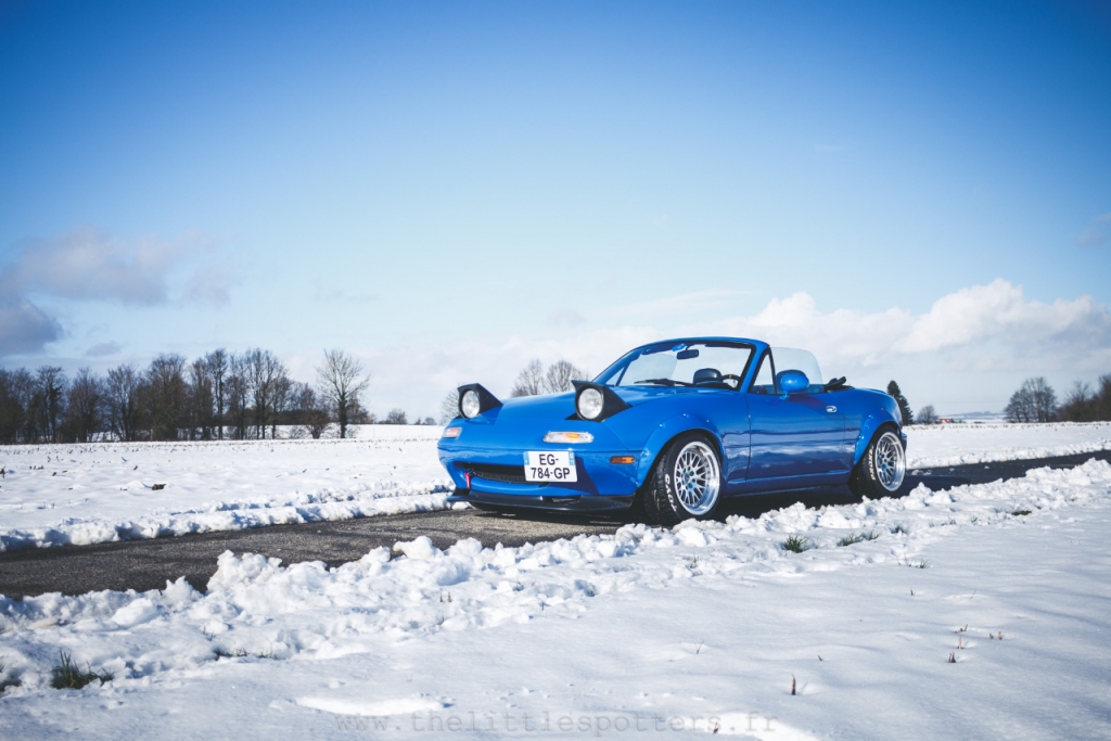

Première sortie de l'année pour faire quelques photos sur (ou plutôt entre) la neige. Malheureusement le chasse-neige venait de passer sur cette petite route très peu empruntée... :langue:

Message Publié : Jeu 31 Jan 2019, 20:05
Message(s) : 962
Sublime :bave: j'adore tes jantes, ça lui va à merveille !
Message Publié : Sam 2 Fév 2019, 08:56
Inscription : Dim 24 Avr 2016, 11:32
Message(s) : 263
Localisation : Hauts-de-France
Sa fait sont charme la neige dégagé sur la petite route ! j'adore ! :D
magnifique t'a MX5 :) :love:

Message Publié : Sam 2 Fév 2019, 15:29
Message(s) : 286
Localisation : 77
Merci ! J'ai pensé à les changer pour mettre des Rota bm8 mais pour l'instant je garde les JR et il se pourrait même que je ne les remplace jamais :P
Merci ^^ J'aurais préféré pouvoir m'amuser un peu dans la neige :cubitus:

Message Publié : Lun 4 Fév 2019, 11:45
Message(s) : 93
Jolies photo !
Le bleu de ta carrosserie fait le lien entre le bleu du ciel et le blanc de la neige, j'aime beaucoup !

Message Publié : Mer 13 Fév 2019, 16:35
Inscription : Lun 4 Avr 2016, 20:36
Message(s) : 283
Localisation : Avignon 84
Très belle je trouve que tes élargisseurs peins font super bien intégré j'adore
