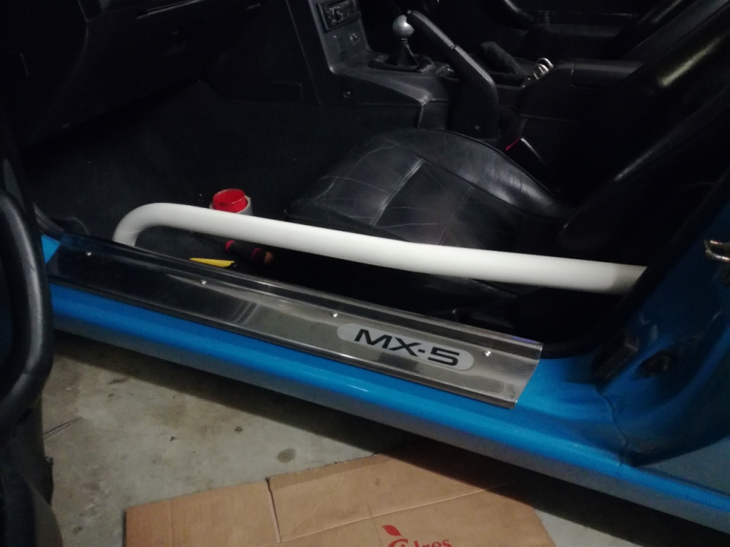

Bien cette petite platine.... et bien l'intérieur de la NA mis en référence la page précédente :love2:

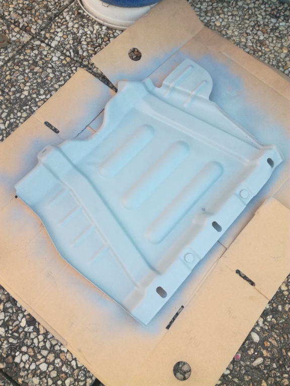

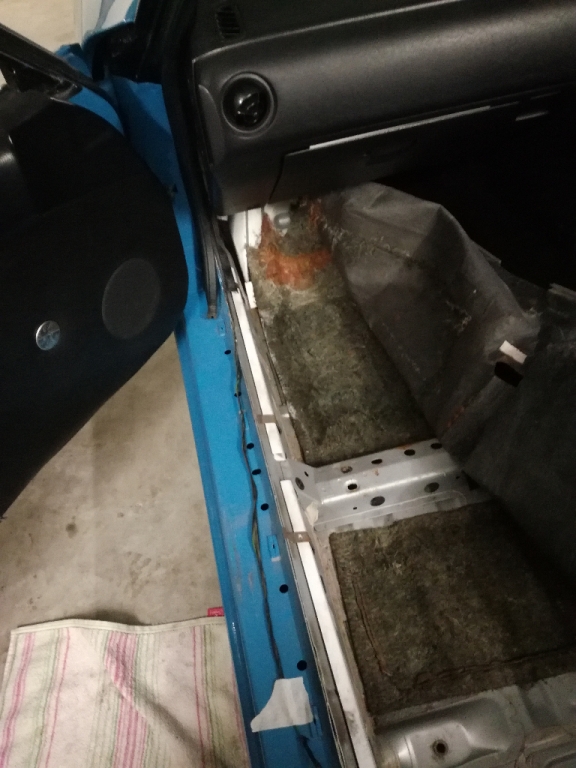

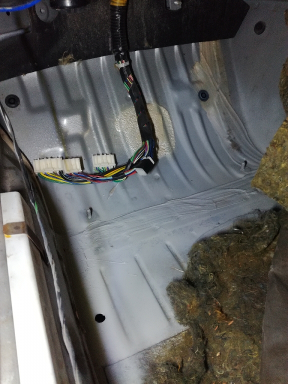

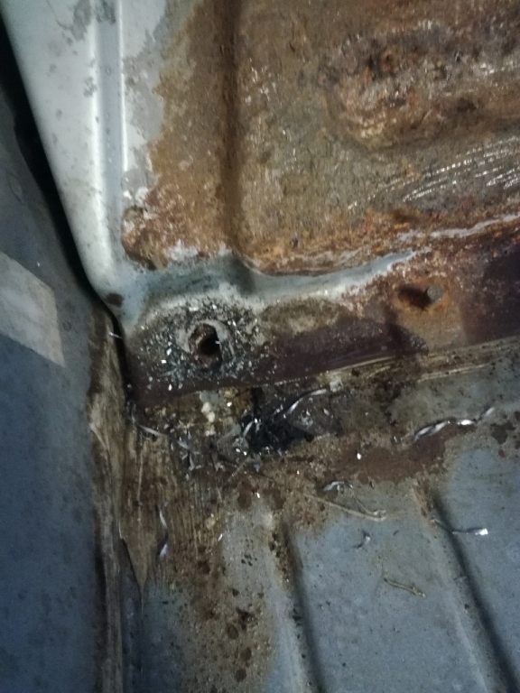

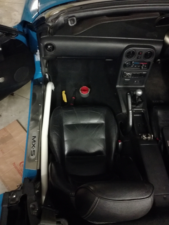

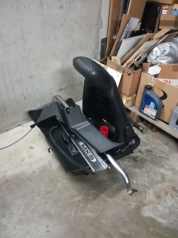

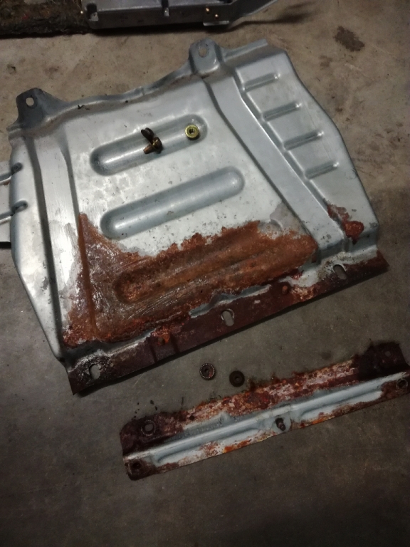

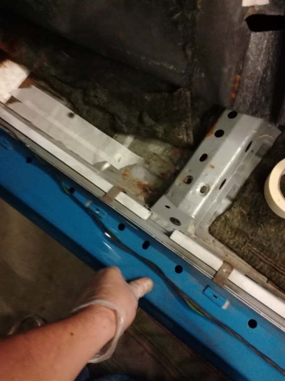

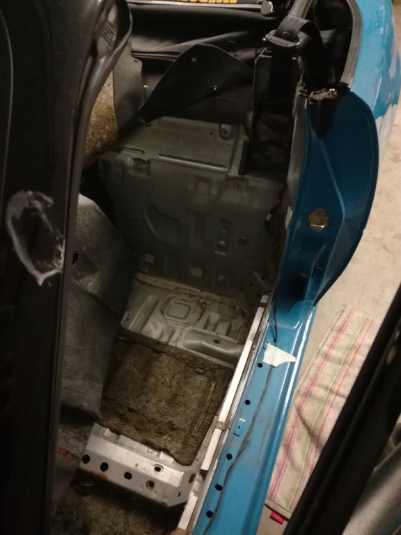

Alors...
On commence par vider un peu
Repèrage (quand on l'a déjà fait une fois c'est plus simple)
 Sujet du message : Re: NA Baleineau
Message Publié : Ven 21 Avr 2017, 20:41
Message(s) : 1674
Localisation : eure (27)

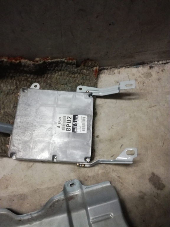

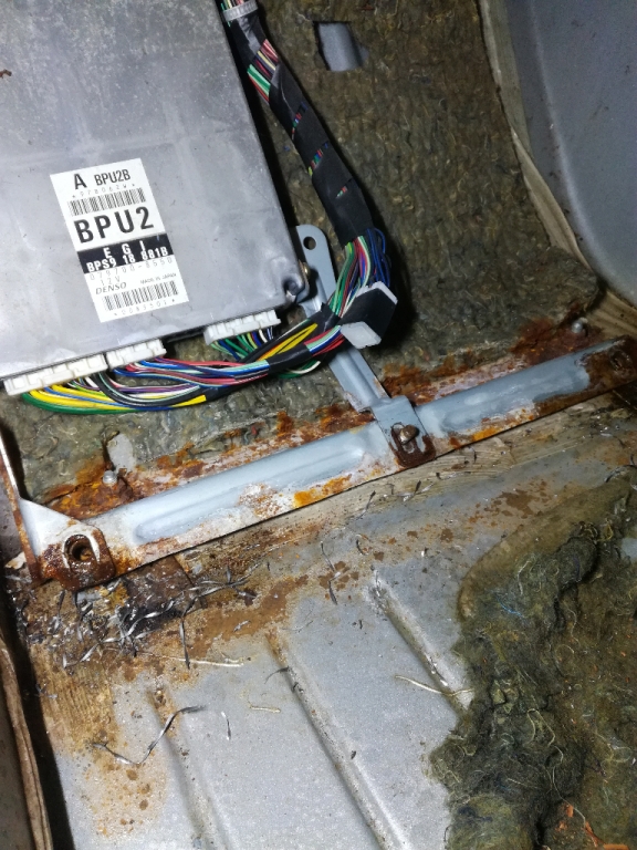

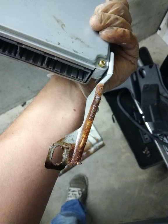

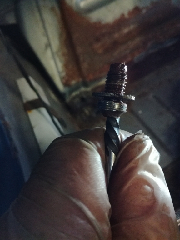

Et c'est bien une anglaise hein...
Tôle de protection ecu rouillé, avec des vis secu auto cassante, heuresement j'avais des extracteurs
Dla rouille encore
Après brossage, poncage , une couche d'apret
Rouille un jour, rouille toujours

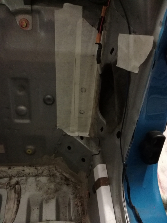

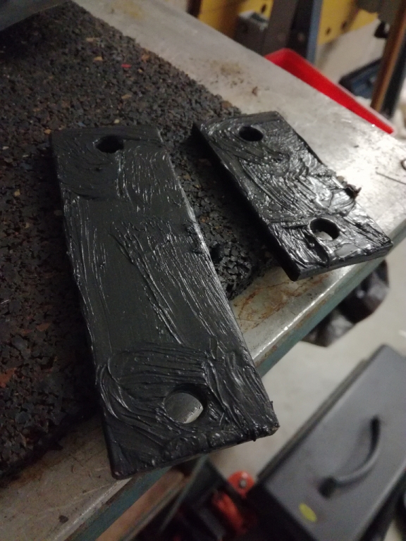

Un ptit joint sur les contre plaques
et bim
Et ca seche

Jolies doors bars, t'as trouvé ça où ? :red:
Pour info, l'apprêt, c'est poreux. Il faut le peindre pour faire une couche protectrice...
