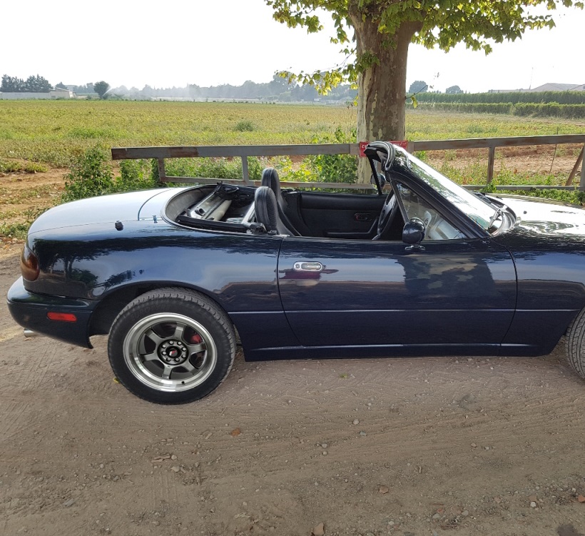

Bon je sais pas si c'est l'angle de la photo mais je crois que je préfère les silver plutôt que les Gunmetal ;)

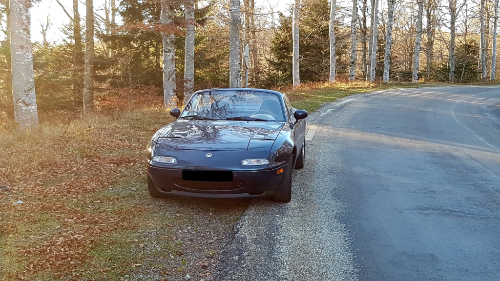

Depuis la dernière fois, j'avais commandé une lame avant OEM style pour ma miata. Du coup je l'ai monté et ça rend vraiment top!
Ça fait moins 4x4 mais que vu de l'avant :aie:
De toute façon, je vais y remédier très prochainement :cubitus:
Ensuite, j'ai fait un peu de neuf concernant les trains roulants, avec changement des 4 disques/plaquettes toujours par de l'oem. Merci à Lecorse de m'avoir aidé :bien:
Les photos ci-dessous sont issues de la balade "rodage" disques/plaquettes avec lui, et c'était franchement top! L'occas' également que vous voyez la lame posay :love: :love:
Concernant l'entretien, je suis content car j'ai réalisé tout ce qui me semblait important. Maintenant on va pouvoir passer aux choses sérieuses et surtout à kiffer :love:
Là, j'ai du lourd qui devrait arriver cette semaine et du très lourd pour très bientôt! :faim:
J'en dis pas plus mais si vous suivez mon projet page 1, ça devrait vous mettre la puce à l'oreille...
A très vite pour la suite! :cubitus:

Elles rendent super bien tes photos ! T'as quoi comme matos?
La première provient de l'APN de lecorse, et le reste, de mon S7 :cubitus:
