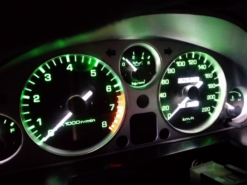

Bon, en attendant d'installer la plaque, j'ai changé les ampoules du tableau de bord.
Le précédent proprio avait eu la bonne idée de mettre des led bleues, ça marchait à peine à moitié, autant dire que la nuit c'était chaud pour lire la vitesse.
Ni une ni deux, hop, en plus c'est ultra facile, on enlève la casquette du tdb, on débranche et on a accès tout de suite aux ampoules (je fais pas de tuto, il y en a 50 sur youtube).
Et voilà le résultat, de bonnes led couleur origine :
Mon ex-NC 2.0 Niseko

ah ça c'est carrément mieux :D
pas trop chiant de retirer la casquette ? et le cluster, ça aurait été plus long à retirer ?
(je prends juste la température avant de faire la procédure de linéarisation de la jauge de temp eau)

La casquette, ça prends 5 minutes, quelques vis, on tire fort vers soi et ça sort sans rien casser.
Le cluster, j'ai tout débranché et je l'ai retourné, c'est très facile aussi. ;)

Sur la casquette de la NA, tu as deux vis en bas.
Ensuite, il y a 3 clips qui vont en direction du capot, il faut tirer assez fort vers l'arrière de la voiture, bien droit, pour que ça sorte proprement.

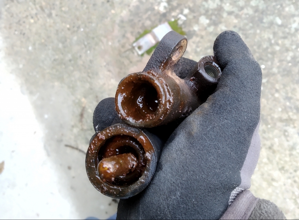

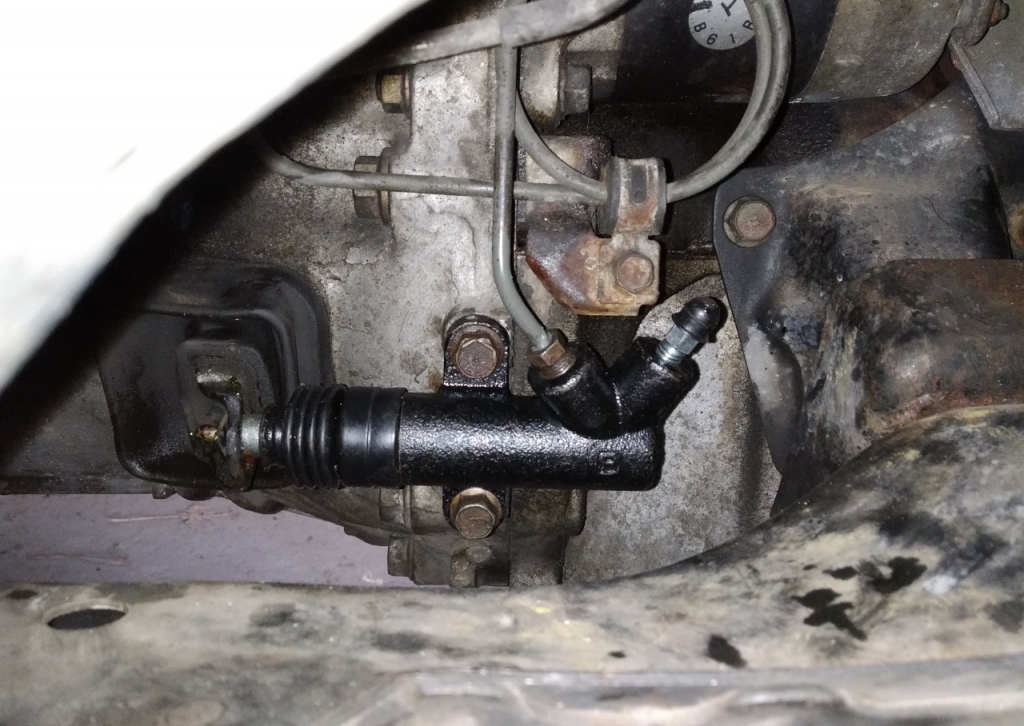

Après inspection, la fuite venait bien du récepteur d'embrayage, il était complètement mort de l'intérieur.
Par précaution et tant qu'à y être j'ai changé l'émetteur également. :D
Pour le changement, rien de sorcier.
Prochaine étape, les disques et plaquettes arrières je pense. :hello:
