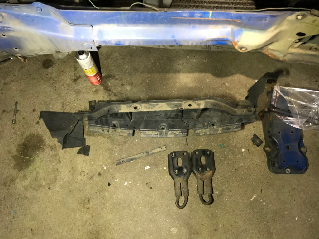

J'ai viré les amortisseurs, c'est pas très compliqué mais quand même assez chiant à faire pour l'avant.

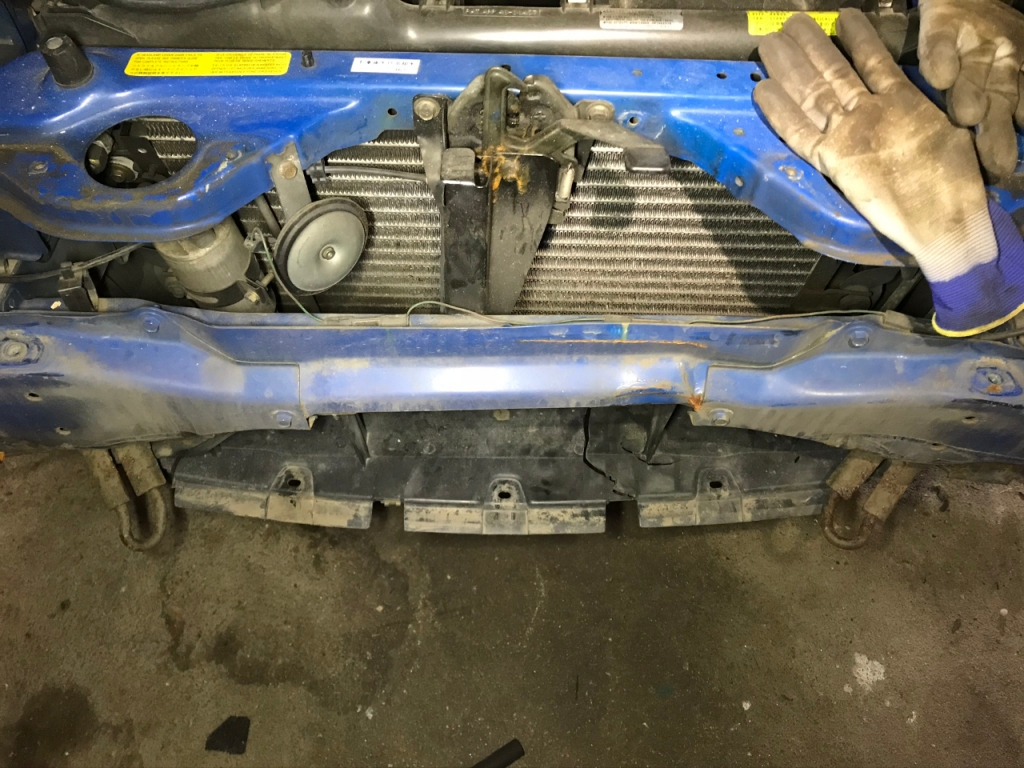

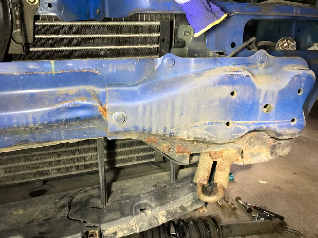

Comme j'étais lancé dans le démontage, j'ai continué en tombant le pare choc. La voiture a eu un choc avant, le vendeur ne l'a jamais caché et c'est d'ailleurs écrit sur le V5. Il manque plein de vis et de clips et que l'entrée d'air est cassée de partout.

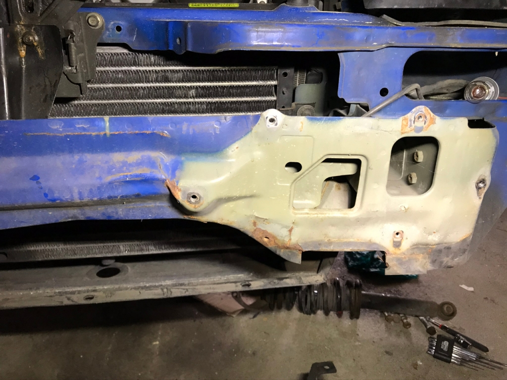

On voit bien l'endroit où ça a tapé. Bon honnêtement je pensais pas que ça serait autant déformé, il va falloir jouer de la sangle attachée à un arbre pour redresser ça :aie:

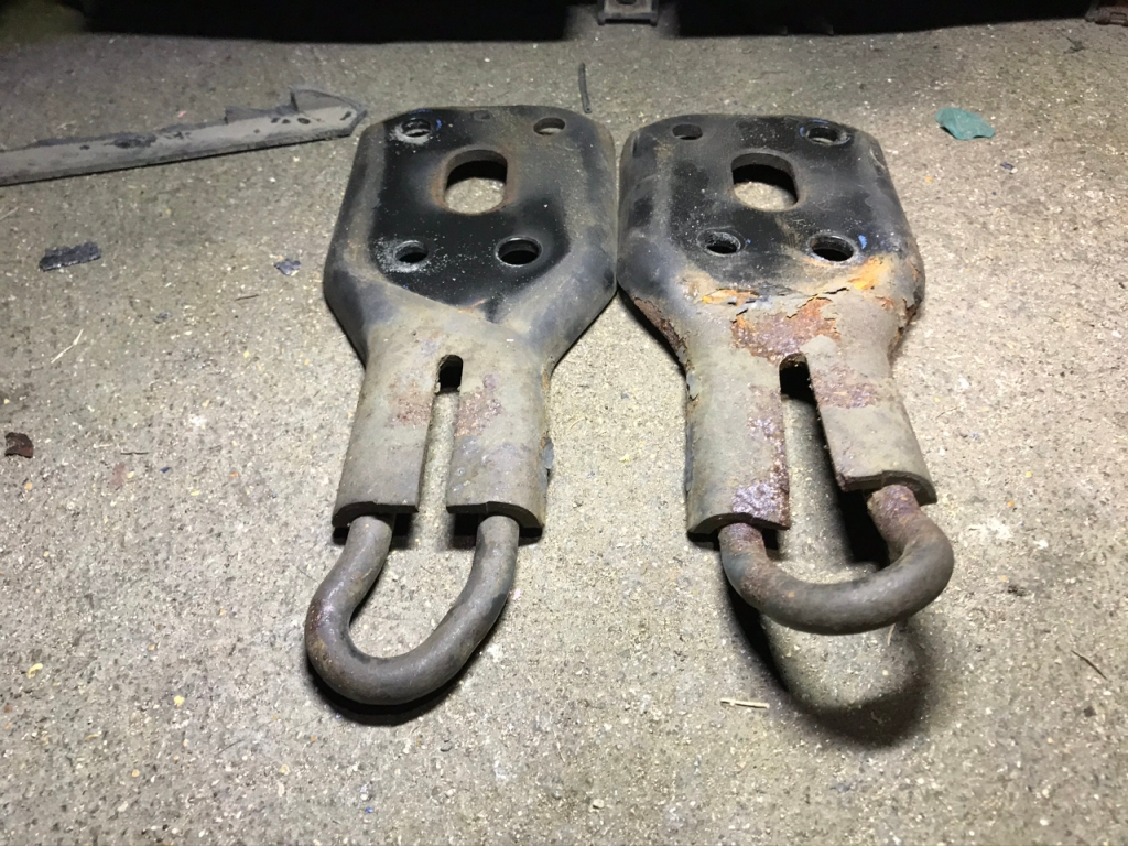

J'ai continué mon démontage avec donc l'entrée d'air en miettes, le renfort qui a lui aussi un peu mangé et les crochets de remorquage. Celui de droit a également pris, un sertissage fileté s'est même barré. Je le remplacerai par un boulon.

Message(s) : 3646
dudu a écrit :
Comme ça ne passait pas dans le message précédent, une petite dernière qui fait quand même plaisir et risque de mettre en PLS les proprios de NB/NBFL :ricane:
Il a un peu degusté ton longeron.

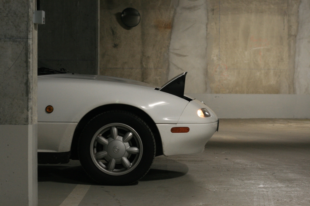

Tu peux déjà voir avec celle de No_one, c'est un peu ce qui m'a décidé :
Oui légèrement mais l'ombre de la photo accentue grandement le truc.

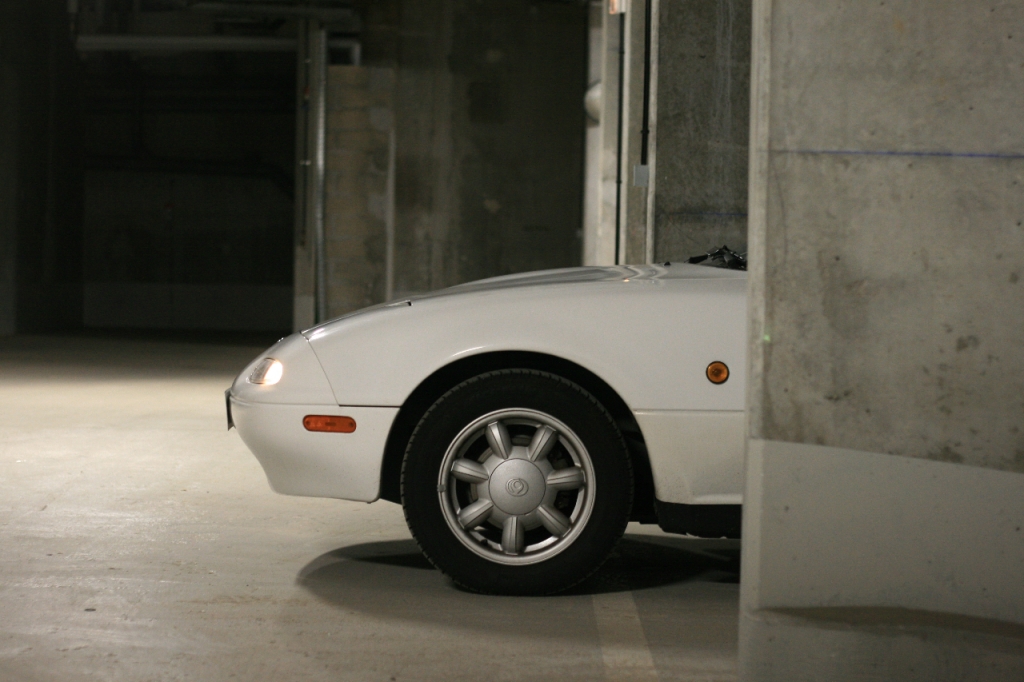

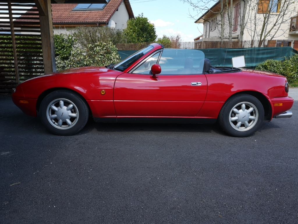

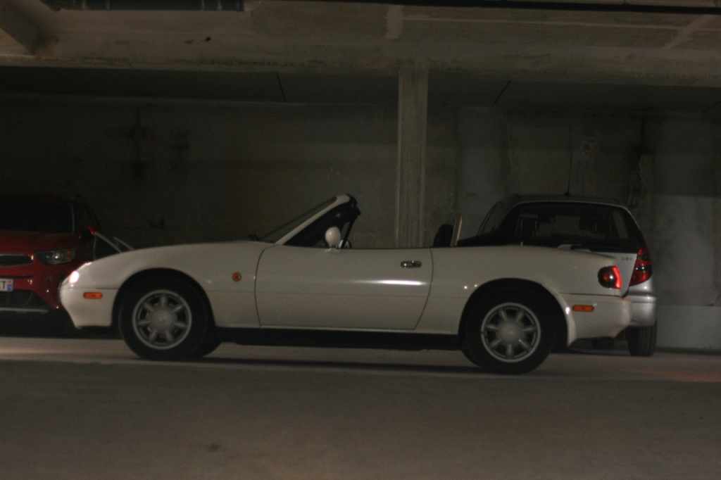

Bon c'est un peu flou dsl , mais diriez vous qu'elle a sa hauteur d'origine ?
Car visiblement tt le train roulant est d'origine, et je vois pas énormément de différence avec celle de No_one.
Demain je vais aller prendre ses hauteurs du coup . Ca me donnera une idée

Lennyka, au niveau de la hauteur pour moi en fait y a que l'avant qui est descendu, l'arrière est même monté de quelques mm , les ressorts (d'origine) accusait leurs 30 ans,ils étaient rincés... Par contre niveau comportement c'est bien bien mieux !

Lennyka difficile à dire, tu aurais une photo sur le plat en plein jour ?
Voici la mienne le jour où je l'ai ramenée, elle est bien plus haute à l'avant :
If in doubt, flat out
Message Publié : Lun 27 Avr 2020, 08:54
Inscription : Mar 20 Août 2019, 10:40
Message(s) : 235
De l'avant sur le plat, je n'ai que ça ( séances photo parking a cause du confinement... ^^)
je vais en faire une en allant prendre les mesures tt à l'heure.

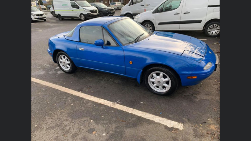

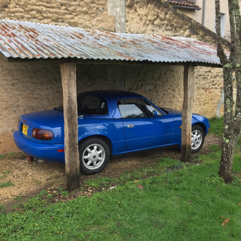

Je pense qu'elle est d'origine mais visuellement elle parait plus basse, peut être les photos qui donnent cet effet.
Une photo du vendeur :

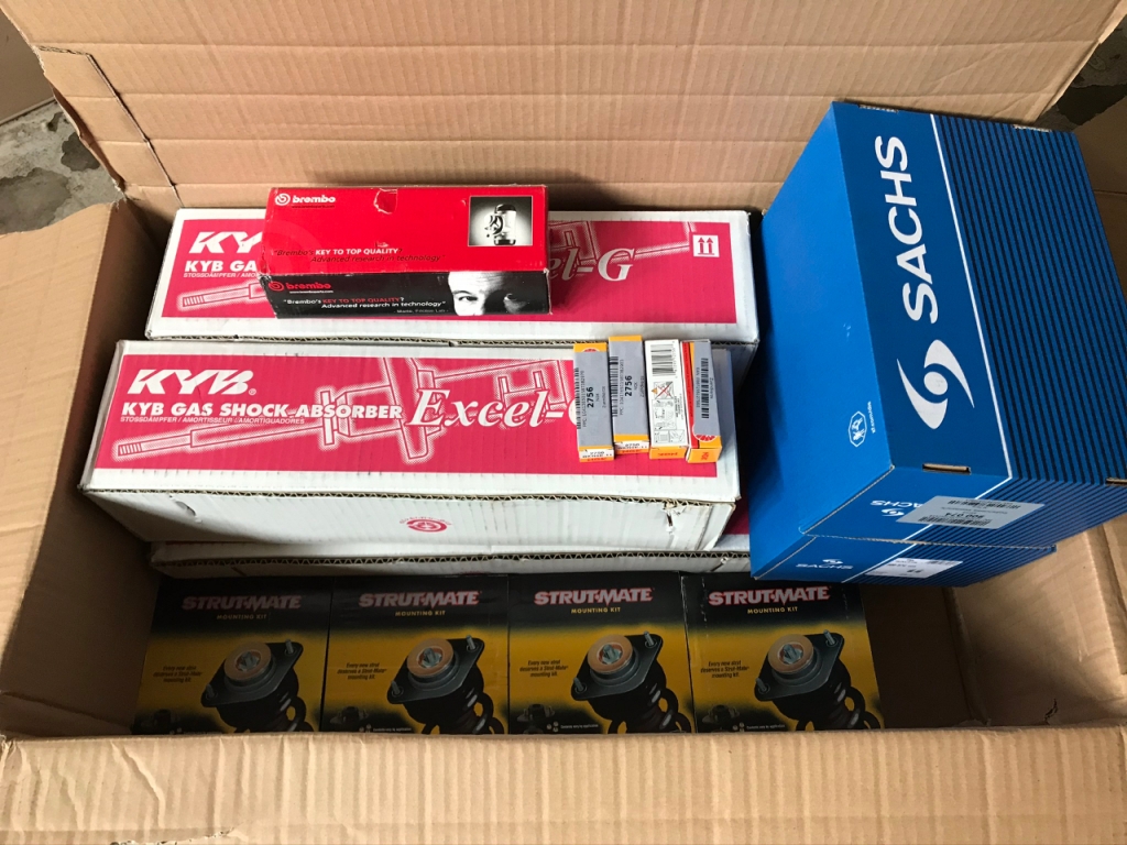

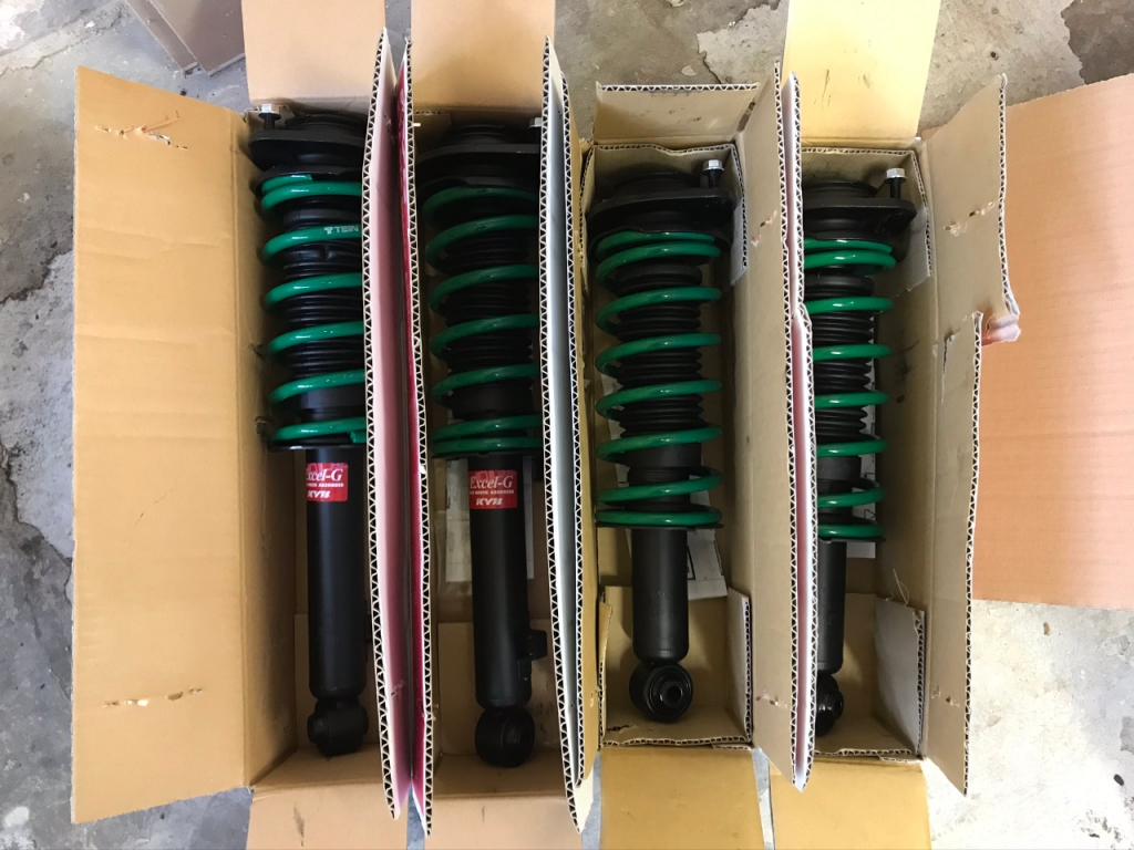

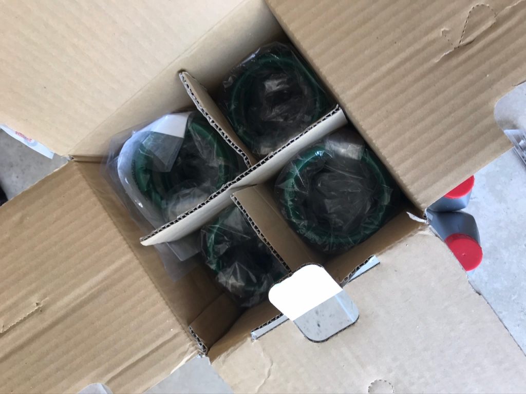

Réception de plusieurs bricoles, un petit colis lundi et deux autres plus gros ce midi !
Achat d'un second étui à lunettes dont le plastique est en meilleur état que celui que j'ai déjà. J'ai viré le revêtement rouge dégueu à l'intérieur, un petit coup de peinture et nettoyage extérieur. Il faudrait par contre que je trouve quelque chose à remettre à l'intérieur.
Et puis aujourd'hui :
Hop on ouvre :

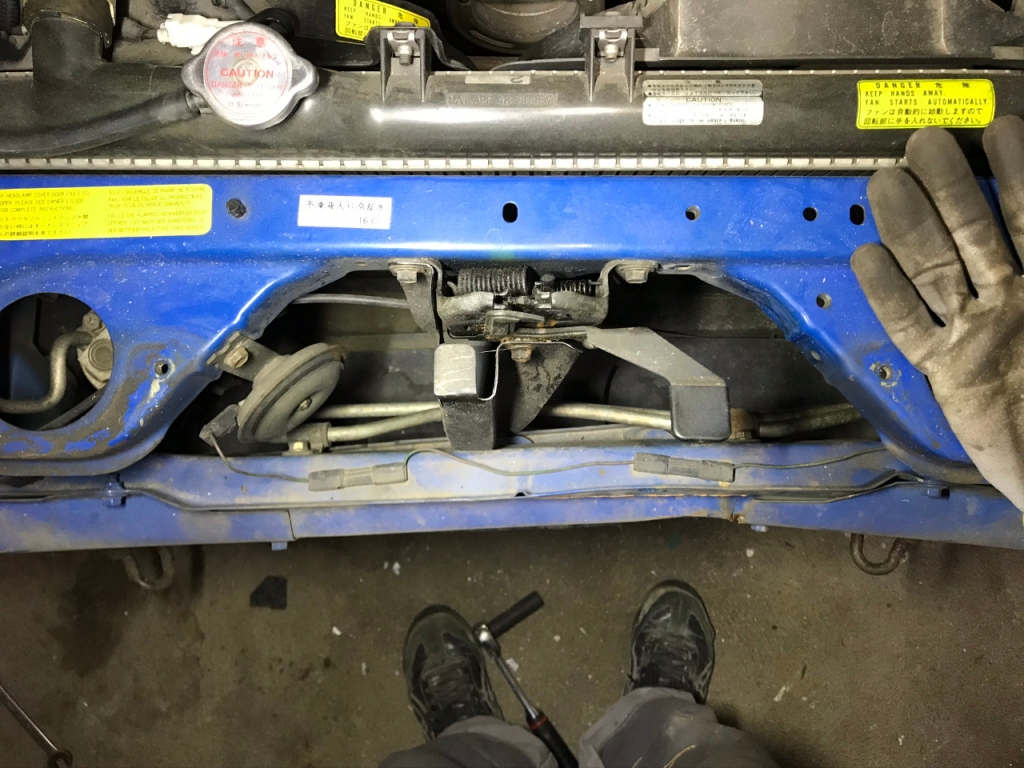

L'autre gros colis est le radiateur pour la NBFL, l'actuel étant dans un sale état :aie:

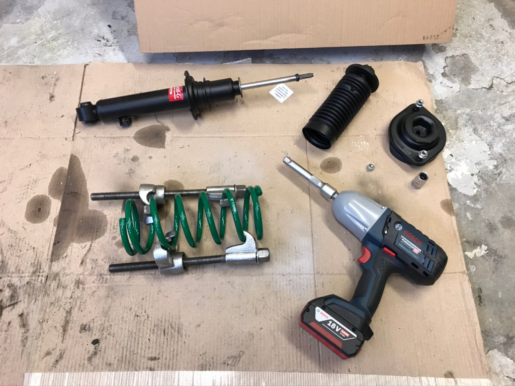

Montage en cours, merci la boulonneuse du taf :D
Hop travail terminé !
Les compresseurs de ressort ont pas mal morflés, j'ai dû les dévisser plusieurs fois pour virer la limaille et quand je mettais du dégrippant ça fumait vénère tellement ça chauffait :aie:
J'ai aussi désassembler les amortos d'origine pour récupérer les ressorts et les coupelles qui peuvent dépanner. Donc demain je remonte si je peux.
Les étriers que j'ai recommandés sont partis lundi mais toujours rien de mx5parts donc il va falloir qu'ils me la renvoient à nouveau.
En tout cas je n'ai pas été déçu de piecesauto24 (ou autodoc puisque c'est le même groupe). J'ai passé commande lundi 20 au soir, c'était envoyé ce lundi de la banlieue sud de Berlin pour arriver ici 48h plus tard. Surtout qu'ils sont très placés niveau prix par rapport à Oscaro ou Misterauto. Bon par contre leur système de pourcentage de remise qui change tous les jours c'est assez bizarre mais à -26% c'est très intéressant !
