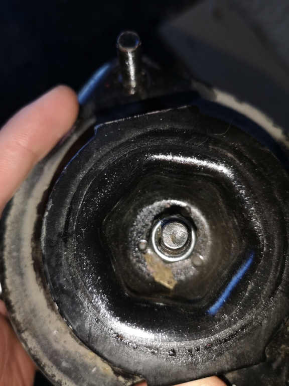

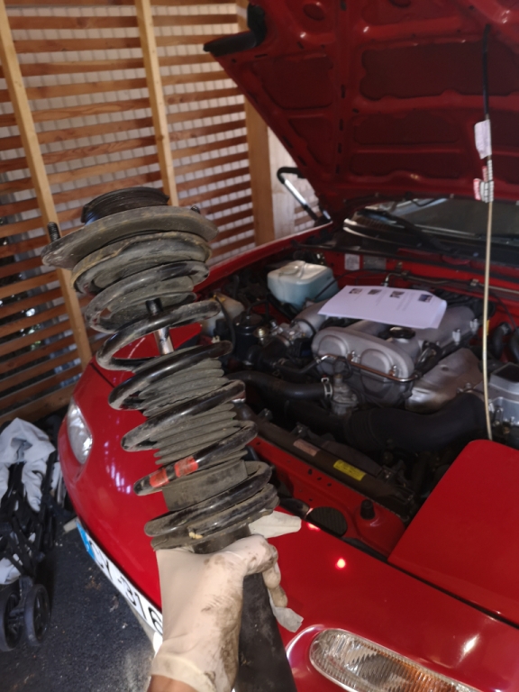

Allez hop ! 2h de taf plus tard les 2 jambes sont tombées ! Je me suis quand même creusé la tête pour aller chopper la vis sous le pied d'amortisseur !!! Ça me fait d'ailleurs un peu peur pour le remontage !! :D
Il ne me reste plus qu'à comprimer le ressort puis comprendre comment démonter la tête de l'amortisseur sans faire tourner la tige...
J'ai pas d'écrou /contre écrou comme je pensait trouver, mais un simple écrou nilstop sur une tige avec un seul méplat...... Comment je fait pour démonter ça dans tout abîmer le filetage moi !?!? :?

Tu comprimes le ressort avec les griffes qui vont bien!
(Gaffe d'utiliser un outil pour pas que ça te décolle la tête hein :aie: )
Tu bloques la coupelle avec un clef ou un démonte pneu en travers pour éviter que la tige d'amortisseur ne tourne, (elle est sur le méplat..)
Et tu défais le nylstop et sorts la coupelle ..

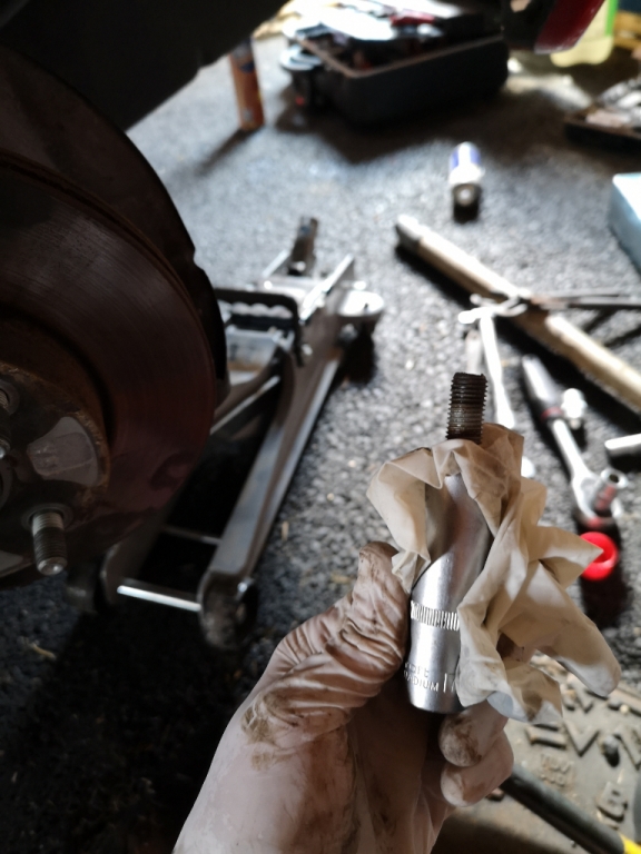

Bon, le démontage c'est bien passé, le remontage de la 1ere jambe aussi, mais a la fin remontage de la 2eme c'est le drame, le filetage de la tige d'amortisseur est partie en lambeaux.... J'essaie demain de refaire le filet mais dans grand espoir...

Tu l'as vissé de travers ? Sinon oui ça risque d'être compliqué à récupérer :sic:

Si le filetage de la tige est abîmé , tu prends de gros risques à la décompression du ressort :ttt: :ttt:

Pour ce qui est du filetage, j'etait bien droit mais il faut croire que les tiges kyb sont faites en laiton.... :x du coup la partie basse de la tige (quand on arrive sur l'appuie) c'est à complètement lâché quand j'ai serré (pourtant pas si fort) j'ai donc réextrait mon écrou, et j'ai repris le filetage au filon, ça c'est plutôt bien passé, j'ai put bien récupérer l'histoire...
Maintenant n'ayant plus confiance dans la partie basse, j'ai mis 2 rondelles épaisses et resserré par dessus... J'ai serré comme un âne et rien à bougé :sic: je pense que celui qui avais monté ces amortos là 1ère fois l'a fait a la barbare et a flingué les filets... La ça tiens bien et j'ai rajouté un contre écrou dans le doute pour augmenter la portée... Je vais surveiller ça...

Ça y est ! Elle est sur ses roues !!
Bon, j'ai tout fait avec ce lien : http://www.mx5passion.com/guide-d-entretien-des-mx5/amortisseur-et-ressort.html franchement ça se fait très très bien, même tout seul... J'ai pas trouvé de difficultés particulières, pourtant je suis pas une super flèche en méca...
Après Essai (très court confinement oblige) , c'est franchement sympa, mes ressorts d'origine étaient bien flingué, surtout à l'arrière, du coup même si l'auto était plus haute, elle était pas plus confortable... Par contre elle est encore plus réactive, un vrai petit jouet !!! :woo:
Je l'ai bien mise en contrainte avec des gros GROS appuis histoire d'aller chercher les butées, puis j'ai contrôlé ma fameuse vis de coupelle et la tige fileté abîmé lors du remontage des ressorts : rien ne bouge ! Bon je jetterai les yeux régulièrement dessus quand même, au cas où...

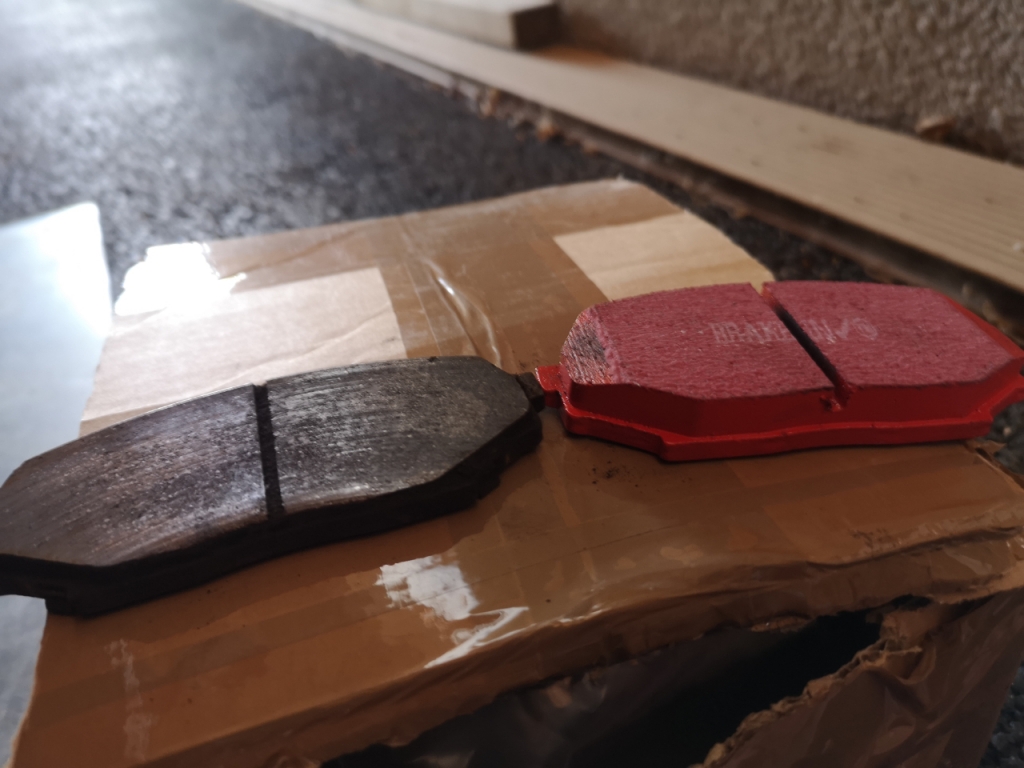

Sinon j'ai changé aussi les plaquettes avant :
J'ai mis des red stuff de chez ebc... Ça change vraiment la donne par rapport aux trw en place !! :etonne: Je vais sûrement faire les arrières sous peu aussi du coup, même si elles ne sont pas vraiment en fin de vie...

Impeccable cette hauteur de caisse ! Bon par contre EBC c'est vraiment pas top, ça devrait aller si tu ne les sollicites pas. Mais ça m'étonne pas que ça freine mieux, tes anciennes plaquettes ont l'air glacées.

le démontage - montage a été assez rapide :hello:
Tu n'es pas encore à la hauteur définitive mais peux tu mesurer la hauteur de caisse entre le centre de la roue et l'arche de l'aile ?
Avais tu mesuré ces hauteurs avant le changement de ressorts ?
Mince, elles avait l'air pas mal sur le papier et c'est ce que mettaient les gtvistes... Du coup je suis parti la dessus...
C'est interchangeable avant arrière les plaquettes ou pas du tout sur les mimix ?
Oui oui ça c'est bien passé, il faut juste un peu d'ingéniosité pour palier au manque de bras qui on est tout seul, mais rien d'insurmontable ! Merci pour les conseils !! :)
Pour la hauteur l'arrière n'a pas bougé, les ressorts étaient bien tassés et l'avant est descendu d'un peu moins d'environs 2cm,je pense qu'ils vont perdre encore 5 bons MM avec le temps...
