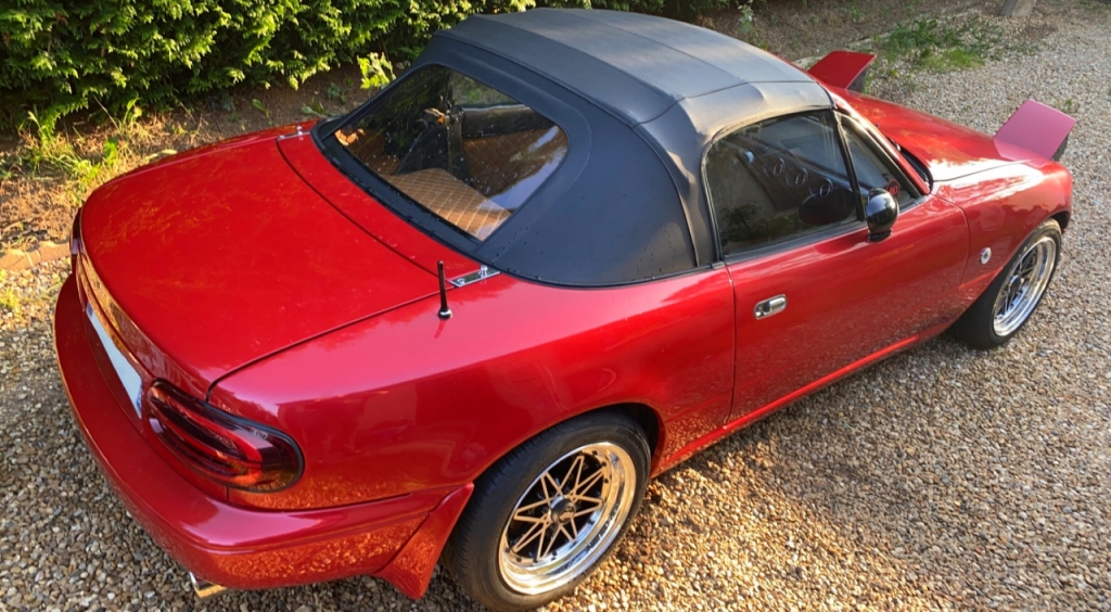

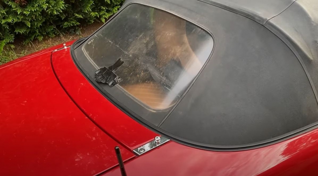

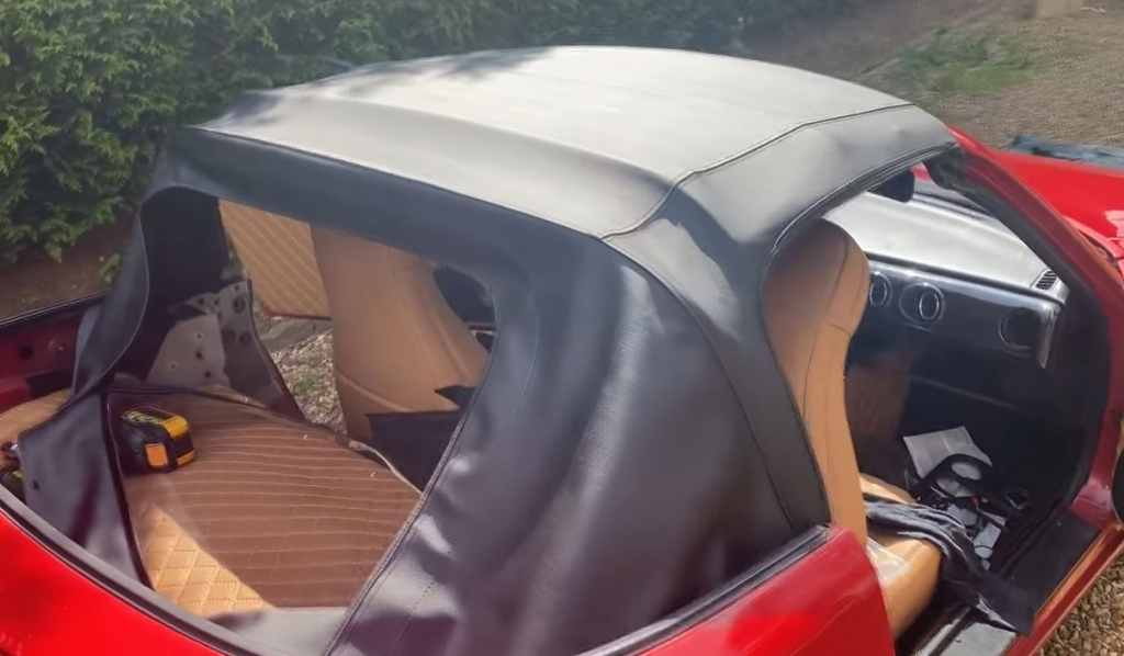

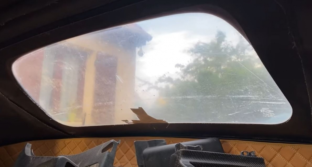

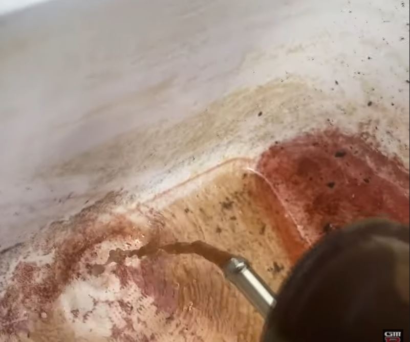

D'ailleurs, comme peperoni a pu l'indiquer, j'ai attaqué la capote qui était dans un sale état notamment à cause des fuites au niveau des coutures et de la lunette qui a craquée cet hiver.
Et la lunette était devenue bien opaque
C'était vraiment horrible de conduire de nuit avec cette visibilité, c'est comme conduire avec de la buée. Les rails n'étaient vraiment pas beaux à voir également.

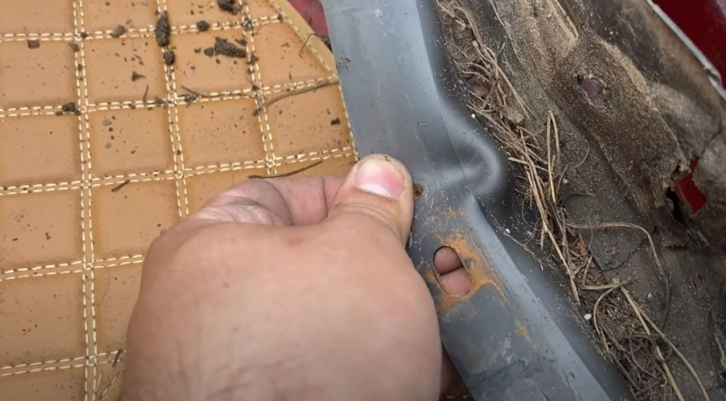

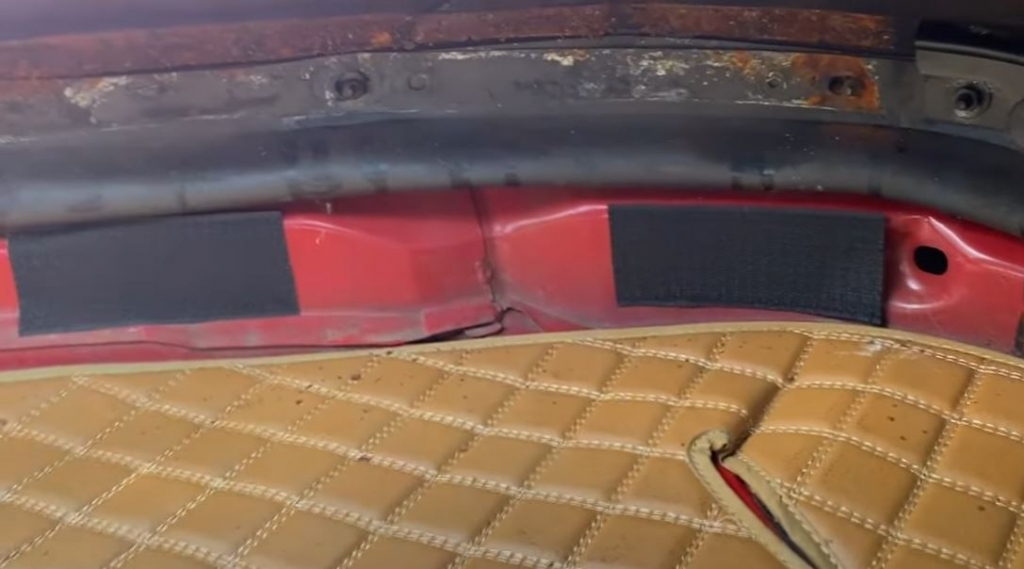

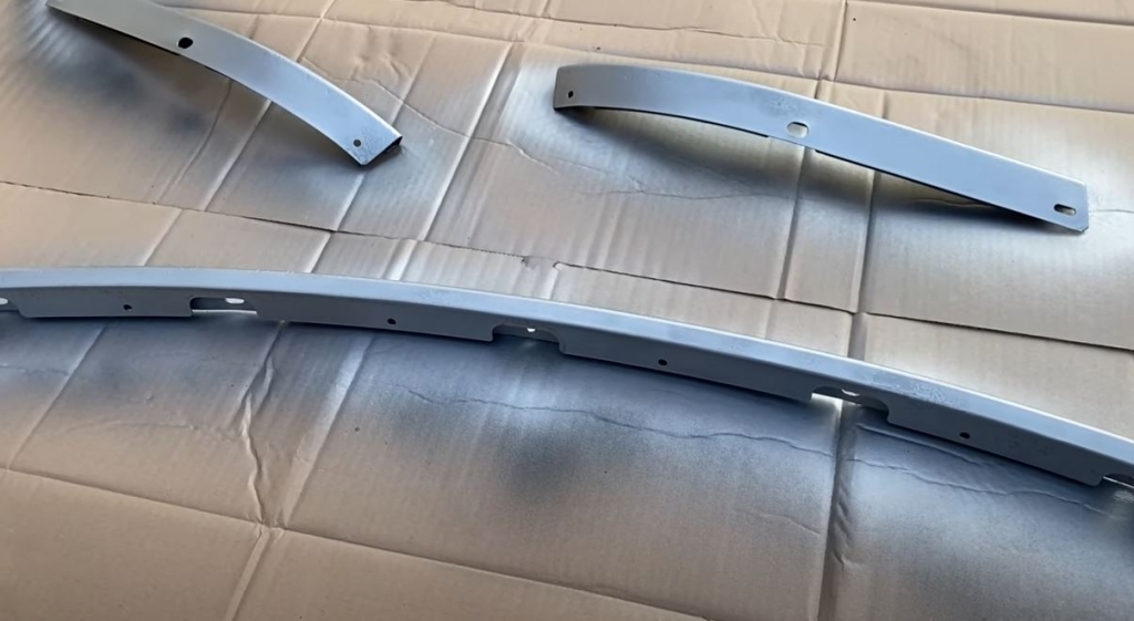

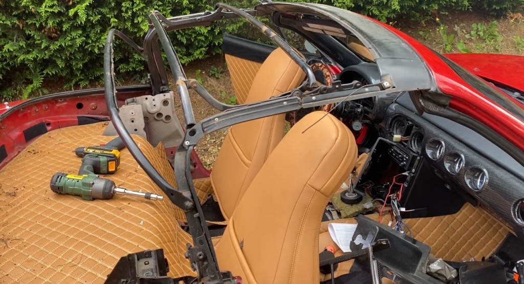

Tant que j'y étais, un bon ponçage, du dégraissant, un convertisseur de rouille avec primer d'accroche et une petite peinture K23 que j'avais dans le stock de ma 370Z :D
J'ai donc décidé de tout remplacer moi même et d'en profiter pour lubrifier l'armature pour faciliter le décapotage et recapotage. N'empêche c'est assez stylé de la voir comme ça ! :oui:
Tant que j'y étais, j'ai remplacé la gouttière (rain rail) histoire d'avoir une installation très propre et fiable. Surtout qu'entre nous, elle n'était pas du tout en bon état… Les années l'ont rendue sèche et crade, pas cool pour l'évacuation de l'eau !
J'ai remplacé tous les éléments de la capote comme les ressorts, les joints, les câbles de tension... Bref tout ce qui était même légèrement corrodé a dégagé. Faut dire que ces petites pièces ne coûtent pas très cher et au vu du temps d'installation de la capote, je préfère repartir sur du neuf et ne plus penser à la refaire avant quelques années...
Après que la capote ait pris un bain de soleil pour se détendre, j'ai attaché les extrémités dans le rain rail et tout resserré proprement. Gouttière : Check, Capote : Check et rails : Check !

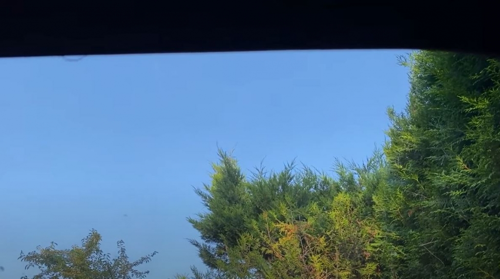

Là j'ai mis beaucoup de temps avant de pouvoir l'attacher vu qu'elle était encore plus tendue qu'un parisien dans les bouchons. J'y suis donc allé au décapeur thermique, sous un soleil de plomb pour qu'elle puisse s'accrocher. Evidemment, mâchoires au plus mou au début, lunette dézippée. Voila ce que ça donne une fois terminée.
Constatez cette visibilité incroyable par rapport à avant !
Un travail qui m'aura pris en tout 6 ou 7 heures de travail, seul, en prenant mon temps et en filmant le démontage/remontage. J'ai fait le test de la bouteille d'eau pour vérifier si le rain rail est bien installé et si tout est étanche, c'est un big yes! :woo:
J'ai testé depuis la fermeture de la capote, aucun problème de fit et elle se ferme même en resserrant un peu plus les mâchoires. D'ailleurs, le fait d'avoir lubrifié l'armature l'a rendu nettement plus maniable, elle se décapote d'une main et plus besoin de descendre de la voiture pour recapoter ! J'ai commandé des joints d'origine "bourrelets" autour de la vitre ainsi que celui entre la capote et le pare brise car les miens sont un peu fatigués. L'étanchéité sera optimale et ça sera une très bonne chose d'accompli. Je vais aussi en profiter pour mettre un produit anti UV hydrophobe dessus ce week end, ça relèvera encore un peu plus le noir de la capote !

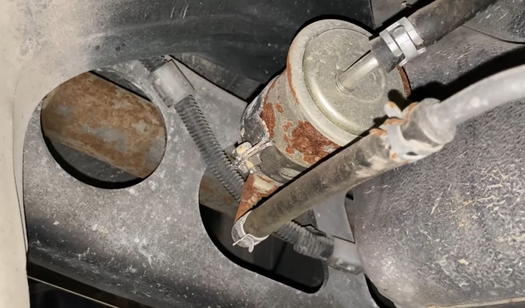

Commençons par l'installation des nouveaux combinés filetés. J'ai opté pour du tein, histoire d'avoir un peu plus de fermeté mais pas trop non plus. J'ai pu avoir pile ce que je voulais en comparaison des maxpeedingrods qui étaient un chouïa trop mou ou trop dur.

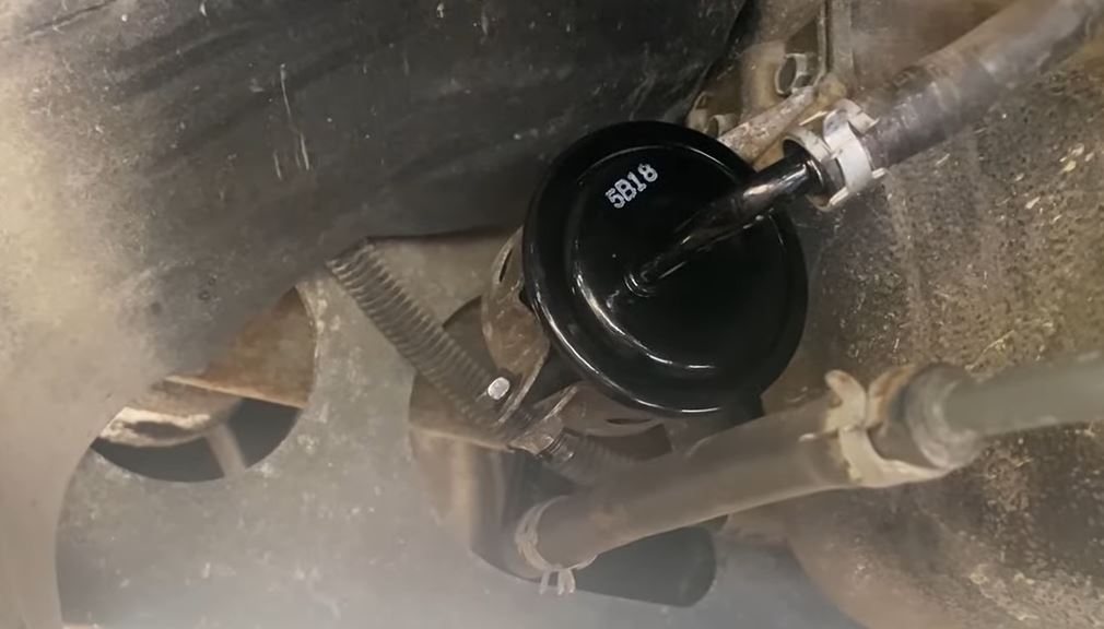

Une fois monté j'ai vite enchaîné sur le changement du filtre a essence qui était dans un état lamentable tant à l'extérieur…
Qu'à l'intérieur ! :vomi:
Au moins on en parlera plus pour un petit moment !

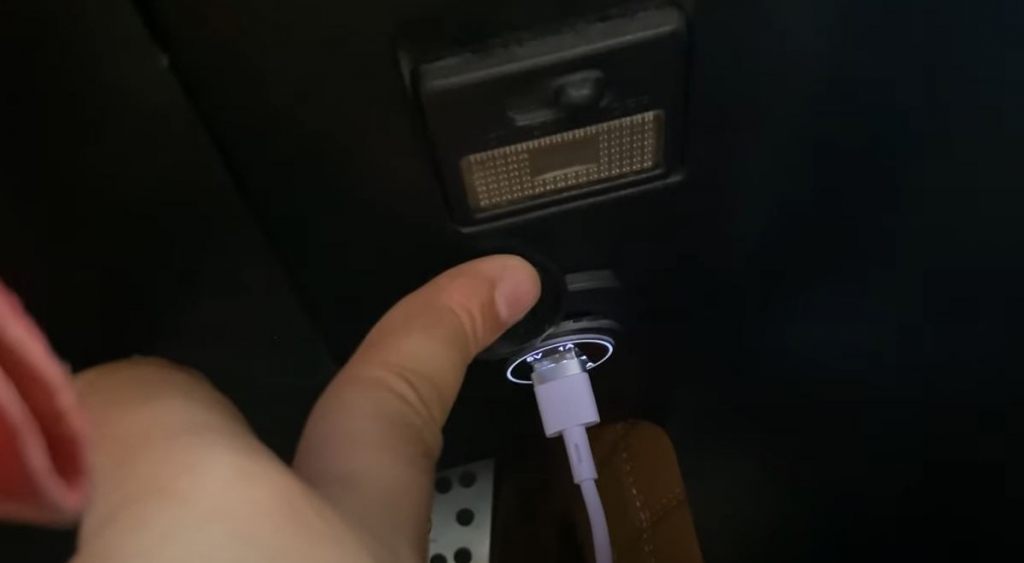

Bref, de toute beauté !! Vous vous doutez bien que j'ai touché aussi un peu à l'intérieur, j'ai installé un filet anti remous de NBFL mais aussi des prises usb très pratiques quand on a plusieurs téléphones comme moi ! Côté conducteur et passager évidemment !
