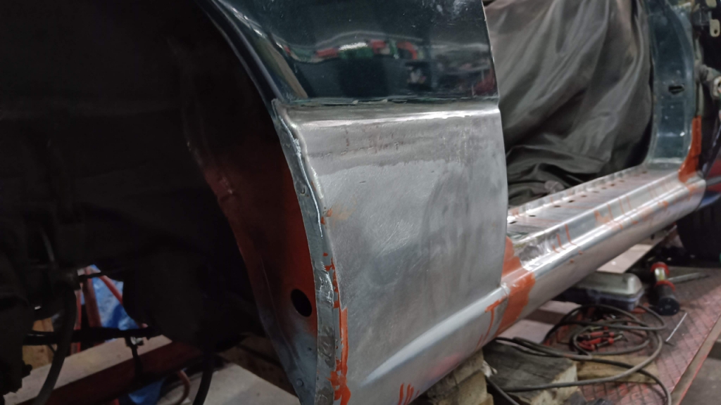

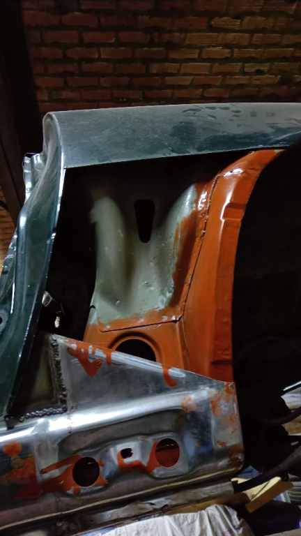

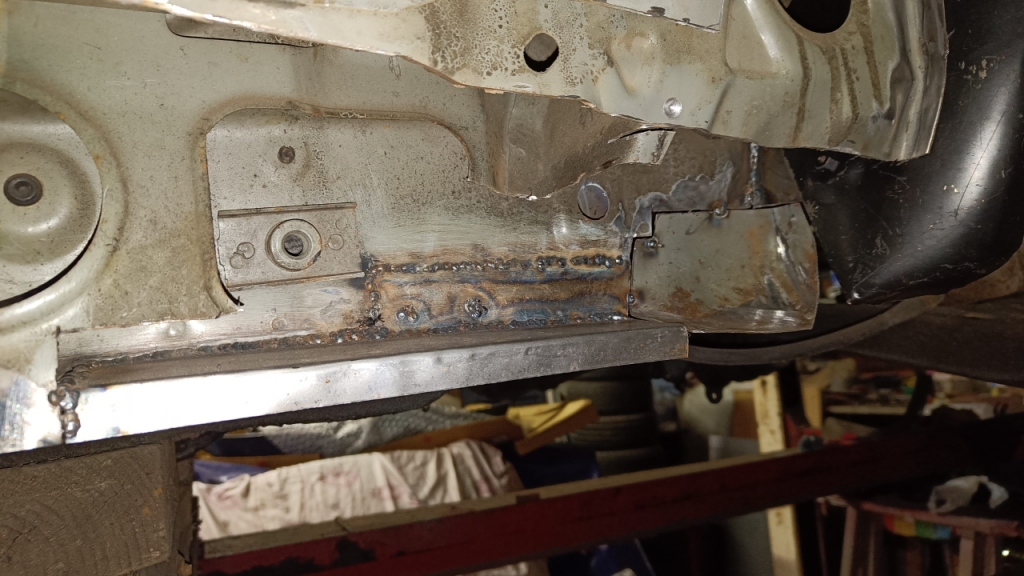

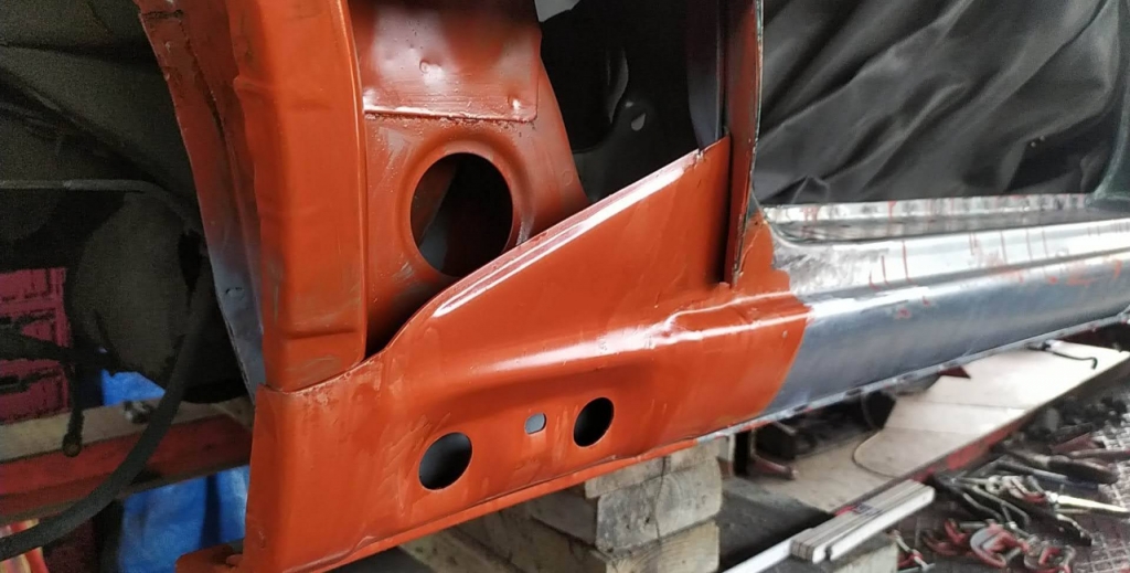

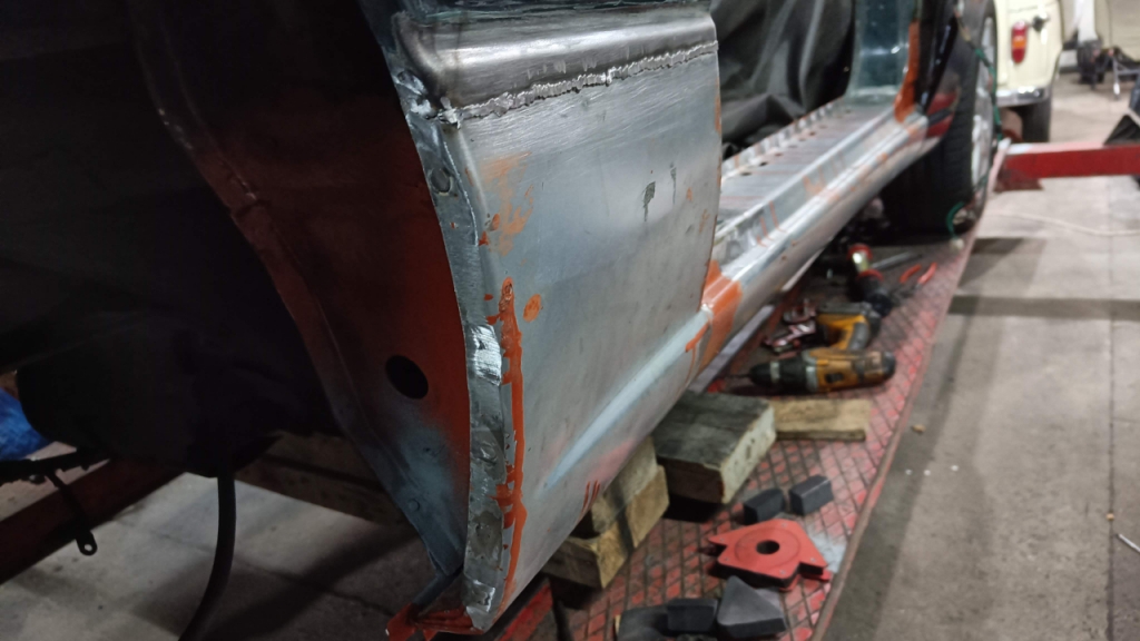

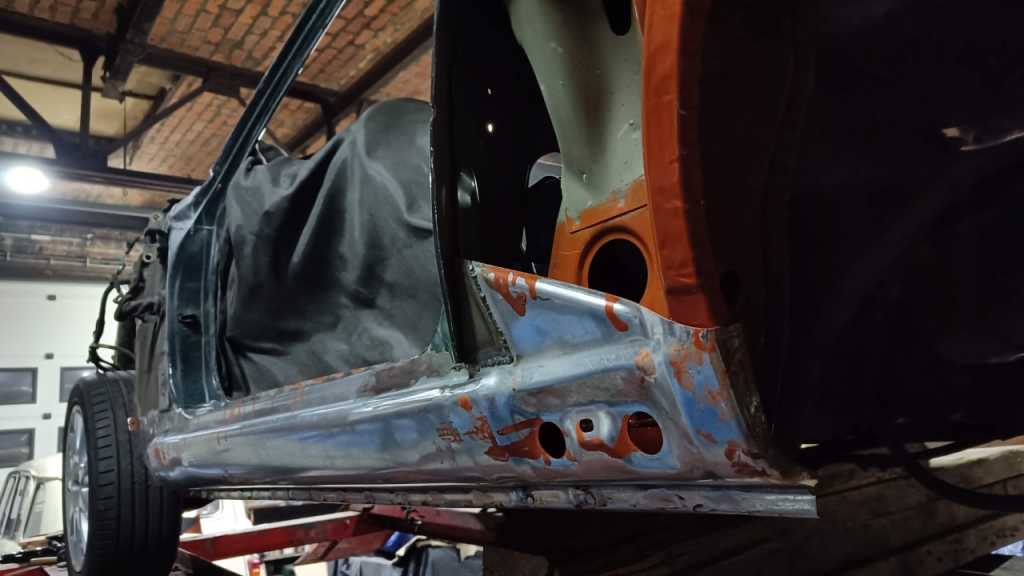

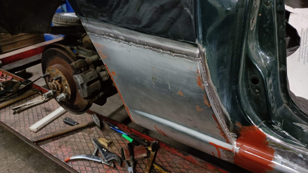

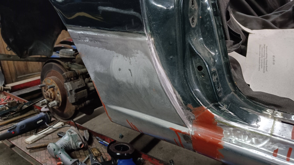

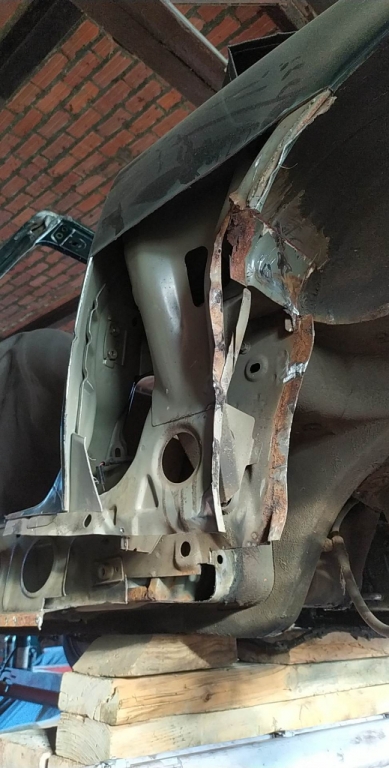

La carrosserie a bien avancé :

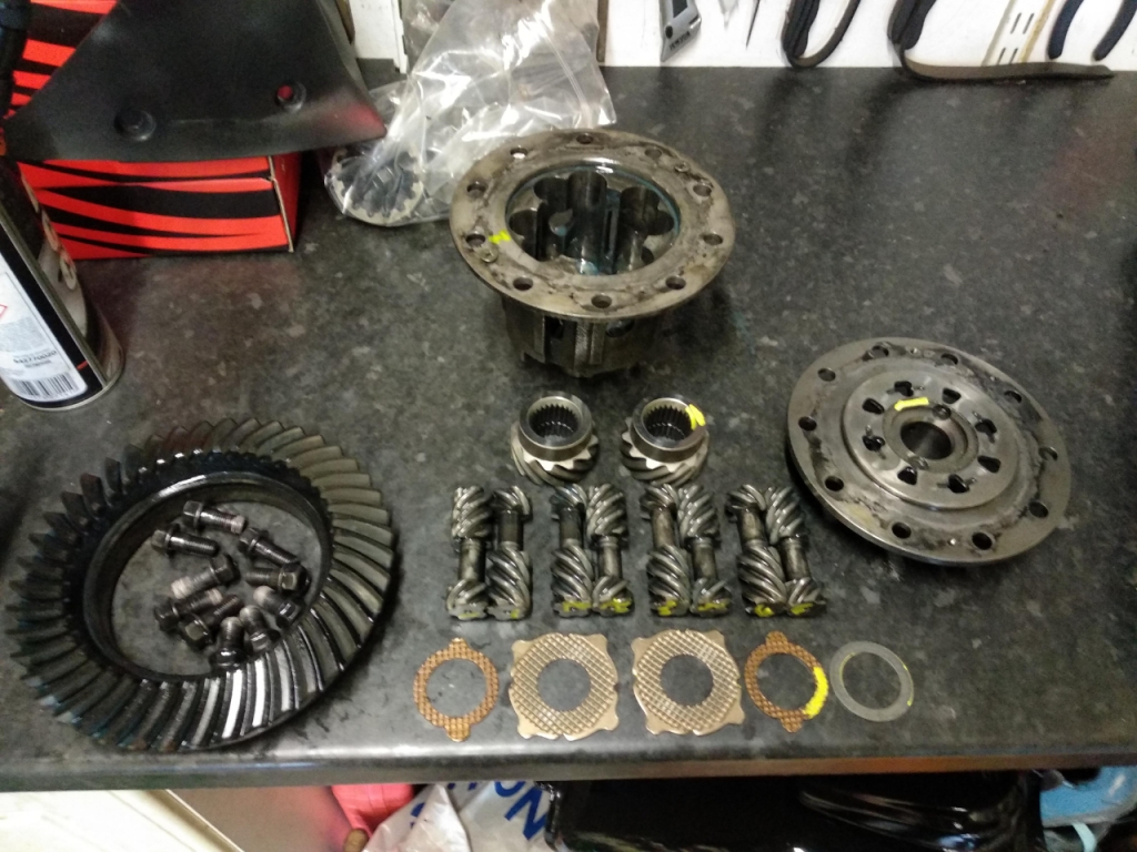

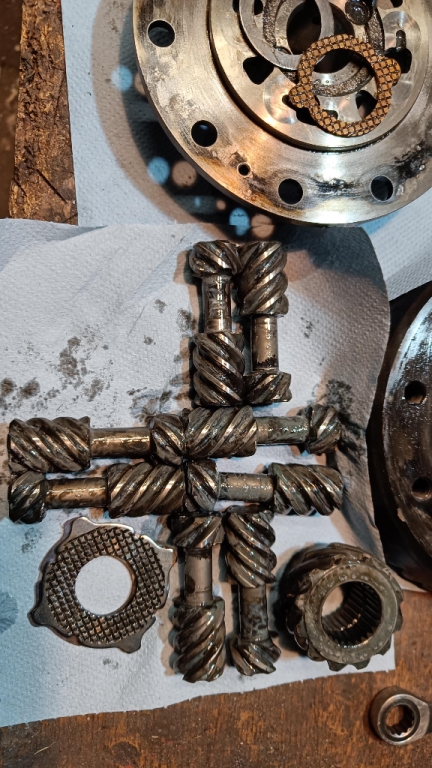

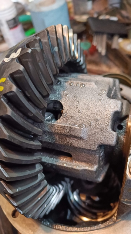

Démontage du diff Torsen pour vérifier l'usure des disques de friction et nettoyage :
J'étais un peu étonné, je pensais avoir acheté un Torsen type 1 car il y a les grandes ouvertures dans les planétaires mais en fait c'est un type 2 sans les rondelles de centrage entre les planétaires. Je n'ai rien trouvé là dessus sur le net à part cette photo :

Le diff que je t'ai vendu ?
Oui c'est celui-là, on pensait que c'était un type 1 vu les grandes ouvertures dans les planétaires mais en fait c'est un type 2.
Le pont a été démonté pour changer les roulements, les joints, roulements, peinture et pour vérifier s'il ne fallait pas changer les bagues en bronze et les disques de friction du diff (qui sont nickels).
Je me doutais que ce serait inutile mais la tranquilité d'esprit n'a pas de prix :D

Pourtant il a un comportement différent d'un type 2, avec un verrouillage beaucoup plus on/off.
Quant à son état je n'avais pas d'inquiétude :)
