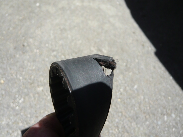

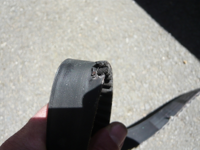

Je pense avoir identifié les intrus. Je suis retourné voir sous le capot et il semblerait qu'elles viennent du cache arrière...
C'est fou ça.... :etonne:

Courroie et galets reçus
Les poulies n'ont pas souffert de ce problème, aucunes traces.
J'en avais acheté 2 d'occase au cas où mais elles ne vont pas servir..

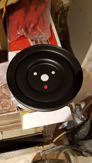

Après un passage à la brosse métallique, papier de verre, owatrol, apprêt et peinture, ça fait tout de suite mieux.
Reste plus qu'à la mettre en place et zoumzoum...

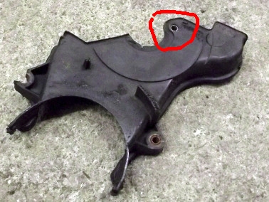

Maintenant tout est en place. Il y a un petit bruit de frottement à l’accélération, je pense que ca vient du carter de protection de la courroie, en façade. La fixation au niveau de l'axe de la poulie s'appuie sur un manchon métallique et celui-ci s'enfonce un peu trop dans l'emplacement de la pompe à eau.
Avant remontage, j'avais sorti un peu le tube de guidage à la pince mais apparemment ça ne suffit pas.
Une idée pour résoudre ça? Est-ce qu'il faut remplacer le carter de protection ?

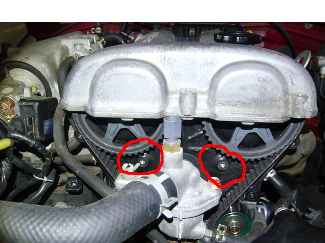

Je pense que c'est là que se trouve le problème...

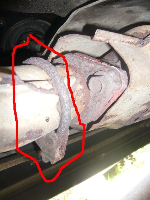

- Les protections d'amortos sont mortes depuis que je l'ai achetée, donc pas de surprise.
- Pour l'échappement, le contrôleur m'a dit que c'était bien corrodé, surtout au niveau des fixations. Le silencieux est récent (2014) donc je pense qu'il faut remplacer l'intermédiaire. Je ferais bien changer le downpipe également parce qu'il me rend dingue :evil: . Je pensais partir sur de l'origine pour la garder telle quelle mais, une petite ligne inox, ma foi, pourquoi pas... J'avais trouvé une video youtube avec un son ... :love2:

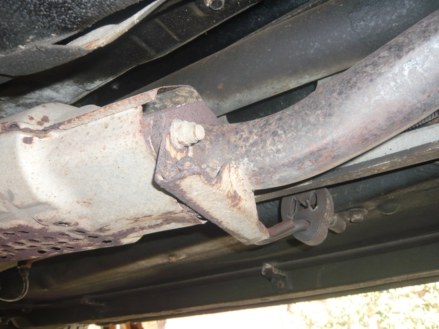

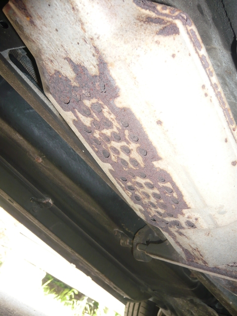

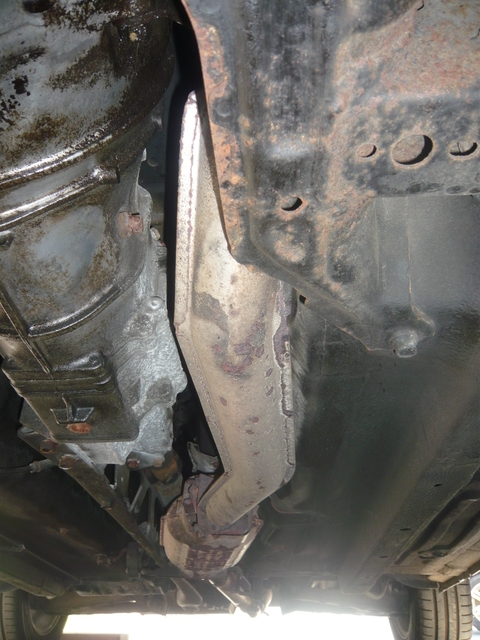

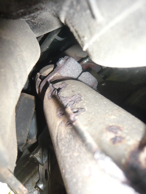

J'ai plongé la tête sous la caisse aujourd'hui
Je trouve qu'ils y vont fort au CT... Je ne la trouve pas en si mauvais état que ça cette ligne :sic:

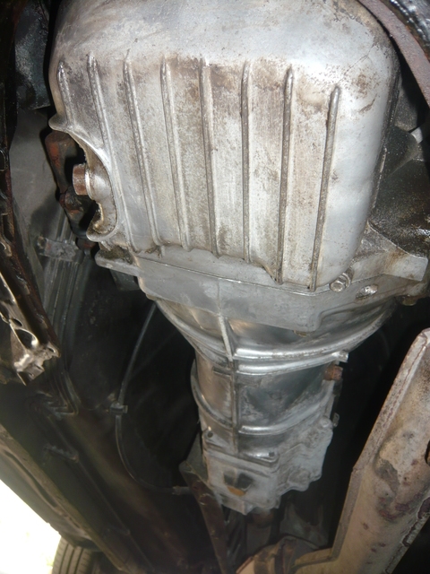

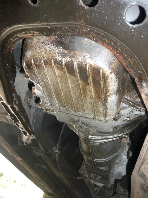

Et vu que j'ai changé le joint CAS l'autre jour, j'ai donné un coup de dégraissant sur le moteur/boite
Message Publié : Sam 6 Juil 2019, 19:14
Message(s) : 1158

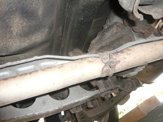

Je viens de revoir les photos, le collier entouré en rouge, il a une utilité ou bien il a été rajouté après coup?
